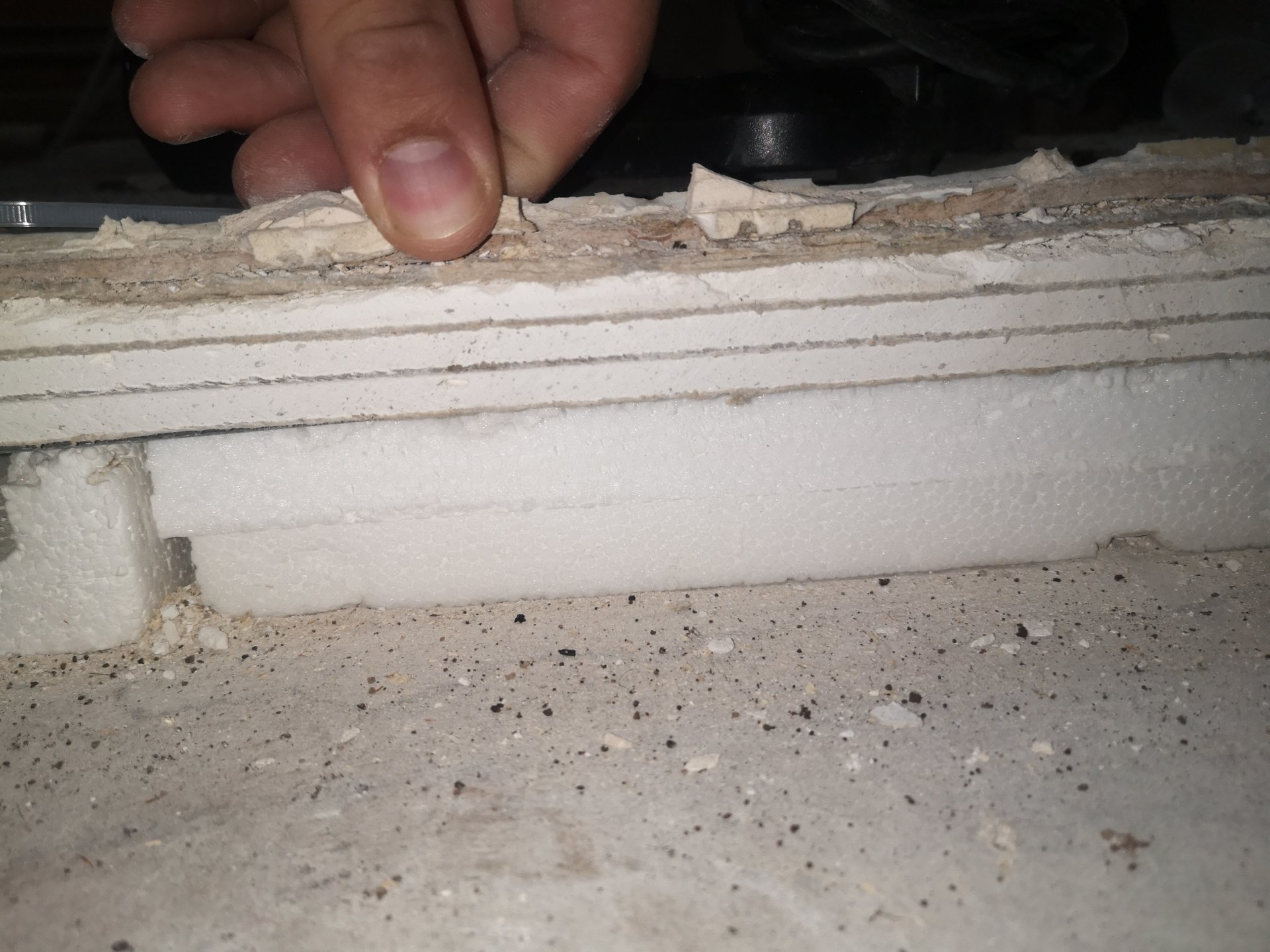

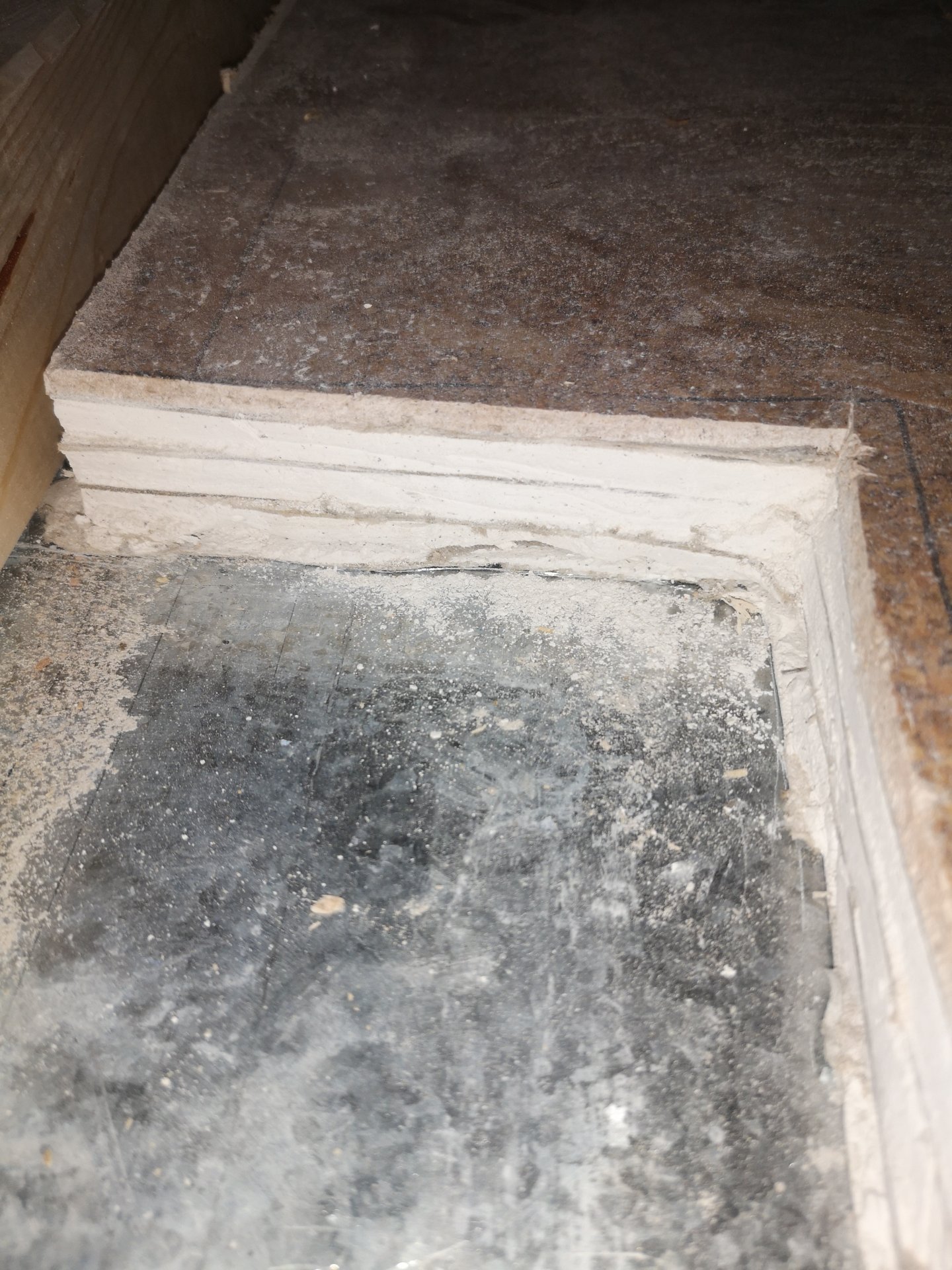

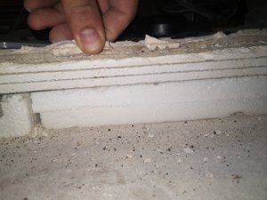

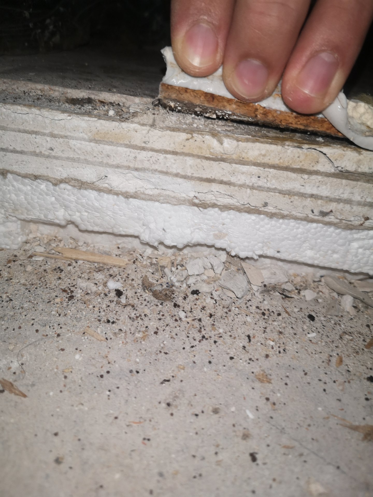

    Hallo sehr geehrte weißen des Baus,
    Ich baue derzeit die erste Etage des Elternhauses meiner Freundin um. Da die erste Etage damals fast ausschließlich aus Kinderzimmern bestand müssen wir die Räume neu aufteilen. Hierbei kommt in eines der alten Kinderzimmer ein Bad. Nun musste ich beim Boden des zukünftigen Bades eine Entdeckung machen bei der ich mir unsicher bin bzw. Bei der ich Beratung bräuchte.
    Der alte Boden ist wie folgt aufgebaut:
    2x Schichten Styropor + Fußboden Heizung
    1x dünne Blechplatte
    3x Gipsplatte (hierbei bin ich mir nur zu 90% sicher ob es sich wirklich um Gips handelt, siehe Fotos)
    1x Kork boden
    Mein Frage ist nun, kann man den Gipsboden in den zukünftigen Bad liegen lassen? Ich habe bedenken das die Fugen der Fliesen nicht dicht sind und mir die Platten nach und nach das Schimmeln anfangen. Alternativ habe ich an die trockenestrich Platten knauf brio gedacht.
    (ich kann leider keinen link einfügen).
    Ich bitte euch um Rat.
    Grüße
    Matthias
  2. Alex88
    6.747
    3.689
    Das sind Gipsplatten, ich würde das komplett rausnehmen und durch z.B. Brio oder Fermacell ersetzen
    Laetschend9000 gefällt das.
  3. BaUT
    9.493
    5.974
    Diese Bedenken sind begründet!
    Deshalb baut man auch in Wohnungsbädern eine Abdichtung zwischen Boden und Fliese und zwischen Wand und Fliese. Wo welche Abdichtung rein sollte findest du aktuell in DIN 18534 und früher im ZDB-Merkblatt "Fliesen und Platten im Verbund mit Abdichtungen im Innenbereich"
