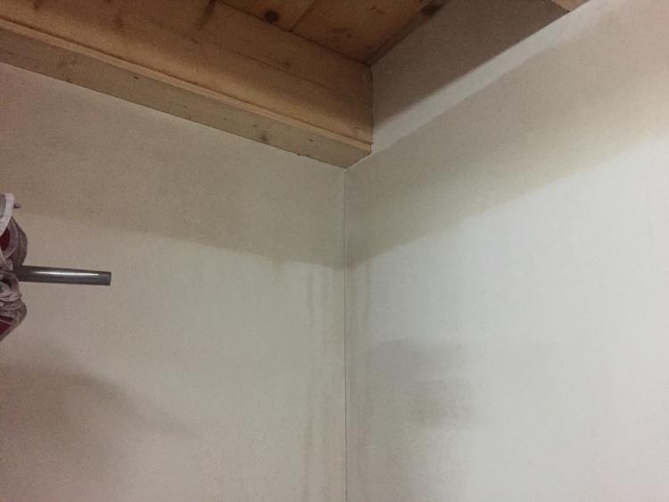

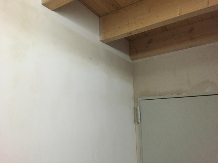

    Hallo zusammen.
    Da ich leider im Netz keine wirkliche Aussage finde, schildere ich hier mal mein Anliegen in der Hoffnung,
    das mir jemand etwas mehr dazu sagen kann.

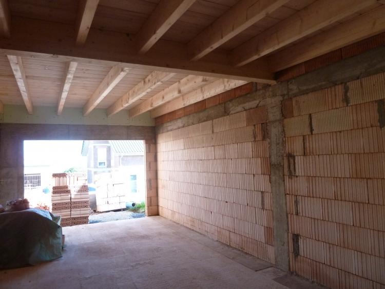

    Unsere Garage ist mit Unipor W09 Ziegeln gemauert und hat ein Dach bestehend aus Balkenkonstruktion und darauf Spundschalung.
    Die Garage ist nicht gedämmt oder ähnliches und wurde im September 2014 mit Gipsputz von Knauf verputzt.
    Anfang des Jahres zeigte sich allerdings eine Problematik mit Feuchte die es zu lösen gilt,
    bzw. die aktuell geklärt werden muss (Gewährleistung).
    AUSGANGSSITUATION:
    Am 20.Januar 2016 hat es geschneit und es war draußen -8°C, als meine Frau vom Einkaufen kam und in die Garage fuhr.
    Am Abend des gleichen Tages waren alle Stellen "Ringanker und Betonstütze" die aus Beton bestehen teils mehr als nur feucht.
    Im Zuge der Aufarbeitung eines anderen Anliegens im Bereich unseres Neubaus, habe ich mit dem ö.b.u.v. Sachverständigen
    auch das Problem mit der Garage / Feuchte besprochen und er sagte mir das ein Gipsputz in einer Garage nichts zu suchen hat.
    Da es in unserer Garage bei den vorhandenen Gegebenheiten ja nun immer wieder zu nicht unerheblicher Feuchtebelastung kommen kann,
    hätten wir das Problem das der Gipsputz irgendwann nicht mehr richtig trocknet, sich "auflöst", bzw. schimmelt.
    Das gilt es natürlich zu vermeiden!
    Laut Aussage BU von gestern hat er allerdings nun von Knauf irgendein Schreiben erhalten in dem Knauf angeblich bestätigt,
    das Gipsputz in der Garage vollkommen ok ist.
    Klar ist die Angelegenheit sowieso in Klärung und auch vertraue ich auf meinen ö.b.u.v. Sachverständigen,
    aber mich würden ehrlich gesagt bei soviel verschiedenen Meinungen hier bei mir, mal die Meinungen hier im Forum interessieren.
    Frage:
    - Ist es richtig, das es bei Verwendung von Gipsputz dauerhaft nicht zu Schäden (Feuchteschäden) kommen kann?
    - Wie würden Sie entscheiden? - Wäre es Ihre Garage, würden Sie Gipsputz nehmen, respektive belassen?
    Herzlichen Dank im voraus für qualifizierte Antworten und einen angenehmen Tag noch!
    Beste Grüße
    SB
