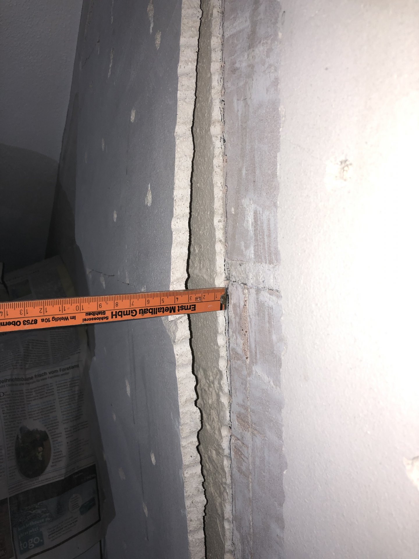

    Hallo und guten Morgen,
    ich habe 2-3 Schlitze in einer Giebelwand im DG mit einem Bohrhammer ausgestemmt.
    Dabei hat sich der Gipsputz auf der Wand gelockert.
    Dies aber nicht bis zur roten Lochziegel der Wand, der Putz hielt schon sehr gut auf dem Mauerwerk.
    Er löste sich lediglich ein paar Millimeter vor dem Mauerwerk. (Ich habe mal ein Foto angehängt)
    Ich konnte dann mit Hammer und Meißel ca. 100cm² große Stücke des Gipsputzes lösen.
    Dies alles ist sicherlich alles andere als normal.
    Ich werde nun den verbliebenen Teil des lockeren Putzes von der Wand auch noch runter stemmen.
    Danach möchte ich die Wand mit einem Zementputz oder Gipsputz wieder neu verputzen.
    Welchen Untergrund (Vorbehandlung) sollte ich auf der Wand mit den verbliebenen Gipsputz verwenden:
    a) für neu mit Zementputz?
    b) für neu mit bei Gipsputz?

    Hallo @Dieter im Altbau ist das durchaus auch „normal“ und ob das wirklich Putz ist oder ggf auch mal gespachtelt / ausgeglichen wurde kann man anhand der Fotos schlecht sagen
    ich würde bis mind. 5 mm in den kalkzementputz abfräsen und dann neu mit KZP drüber
    das ist zwar am meisten Arbeit aber die beste Nummer
    kleine Schlitze kriegst du so zu, wenn größere sind Abwasser, Heiz und Wasser Steig Leitungen usw dann besser mit Schlitz Putz (zb tiroplan) zu machen

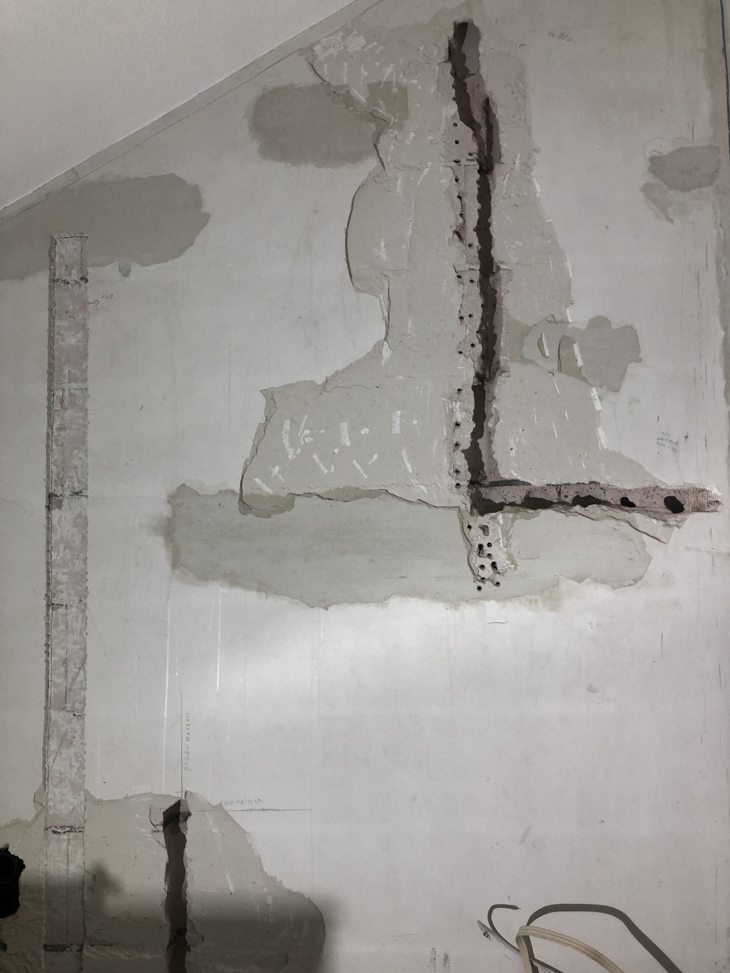

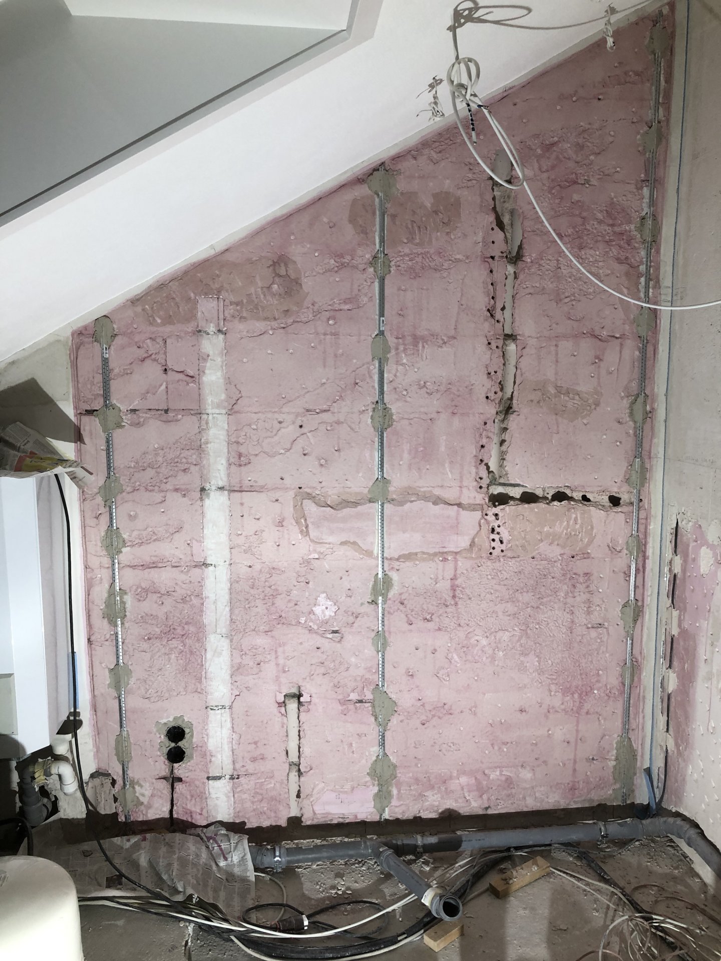

    Ich vermute, die Schicht hat sich gelöst weil zu schnell das Wasser aus dem Putz in die Kalksandstein-Wand einzog.
    Ich habe nochmal zwei Bilder angehängt und gestern auf die verbliebende Schicht felsenfest sitzenden Gipsputz Knauf Universalgrundierung aufgetragen.
    Knauf Universalgrundierung war auch eine Antwort auf meine Fragen vom Beitrag vom 24.05.2020, allerdings ging es damals um Putz auf bereits verputzter Gipsdielen/Gipswandbauplatten.
    Ich überlege aber warum überhaupt wieder mit Knauf Rotband verputzen es sollen ja Fliesen drauf im Duschbereich.
    Und mit Flex-Kleber lassen sich doch die +/-10mm Unebenheiten in der Wand ausgleichen hoffe ich.
    Die Knauf-Universalgrundierung ist "Ideal auf bestehenden Gipsputzen für z.B. Fliesenkleber usw.", so steht auf der Verpackung.
    ... aber gibt es dann Probleme eine Flächenabdichtung im Duschbereich auf die nun angebrachte Universalgrundierung aufzutragen oder sollte ich doch erstmal mit Knauf Rotband verputzen?

    Ach herrje. Wenn auch noch Fliesen drauf sollen, dann mach besser alles einmal runter und mit Kalkzementputz neu. Mit Fliesenkleber kann man immer nur in gewissen Stärken spachteln. Meist bis 5mm. Bei größeren Auftragsstärken benötigt man wieder speziellen Kleber.
    Außerdem ist das bedeutend einfacher zu fliesen wenn die Wände gerade sind.
  8. #8 simon84, 13.12.2020
    22.425
    6.439
    Sag ich doch. Einmal runter, neuer KZP drauf und dann weiter.
