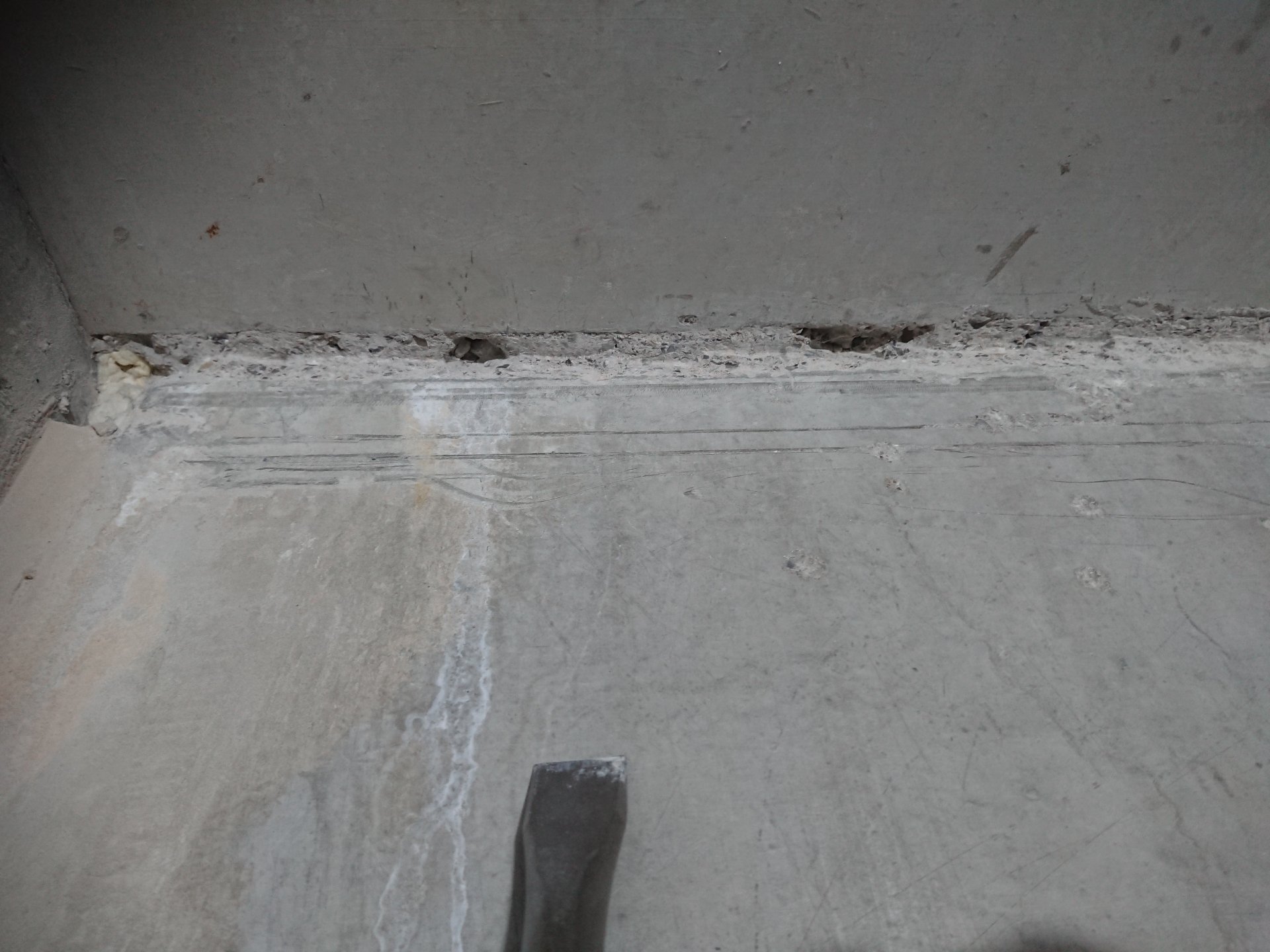

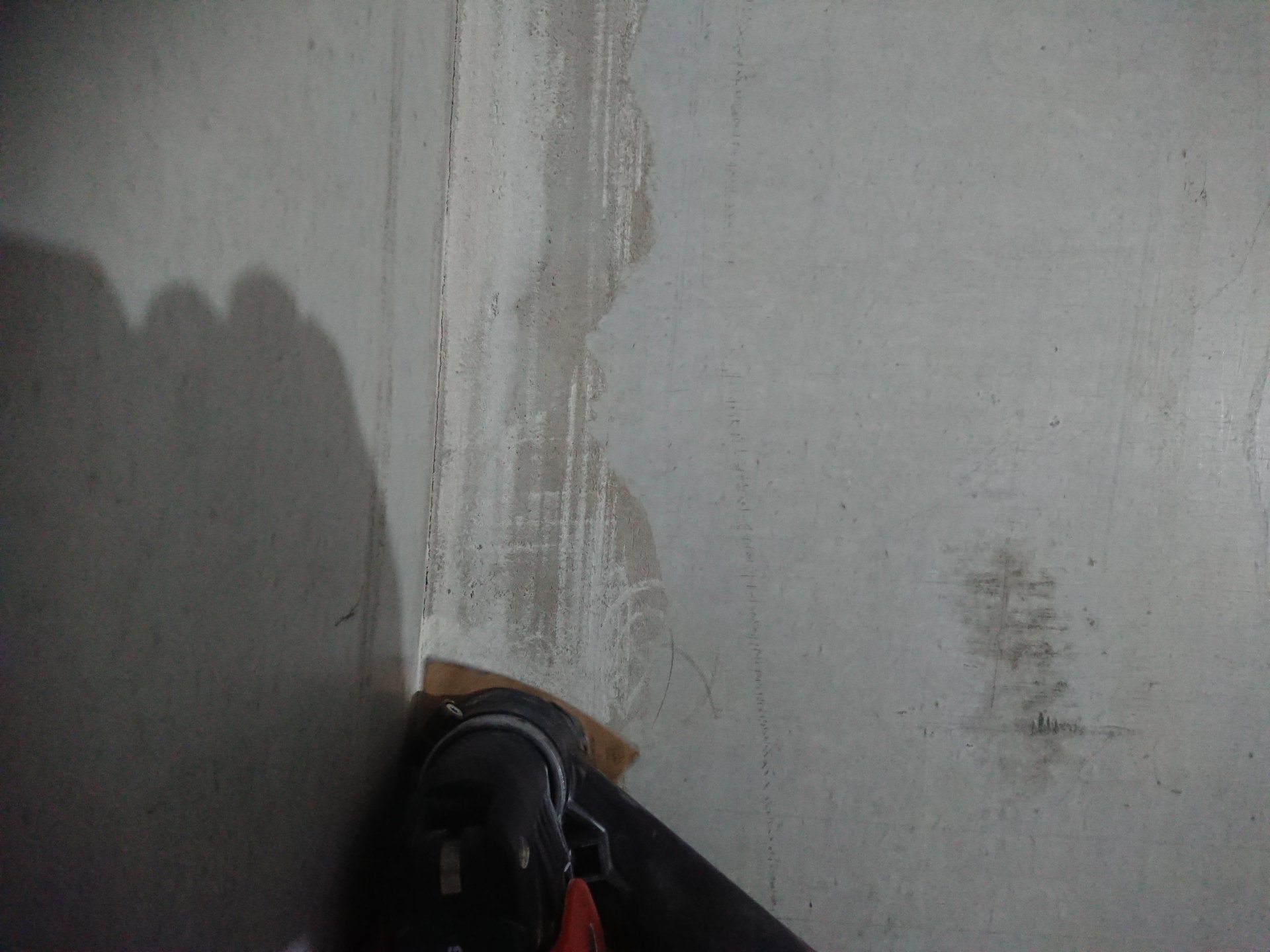

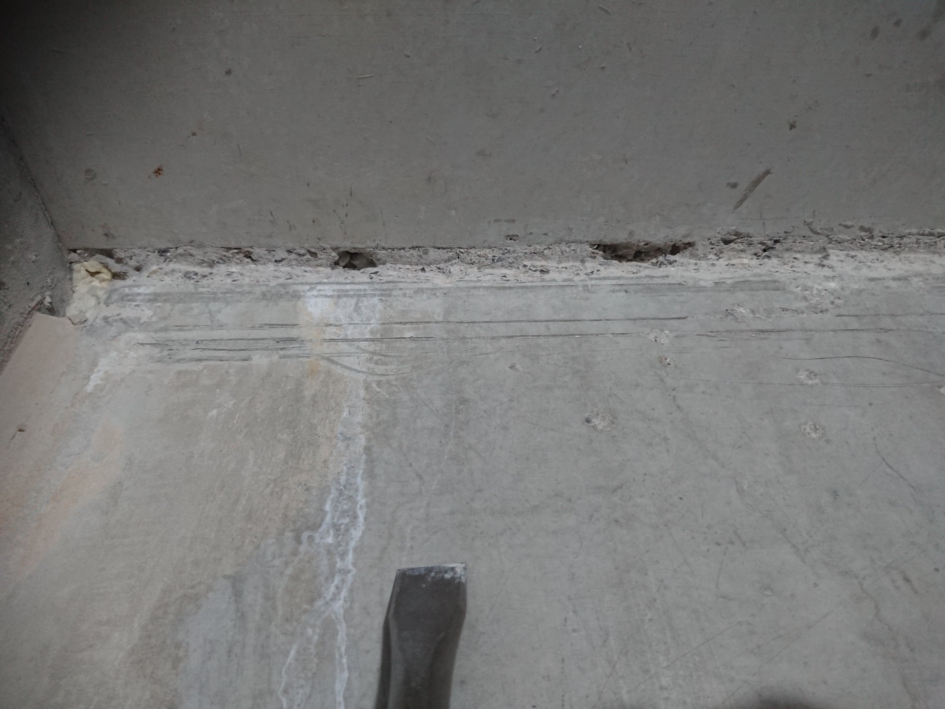

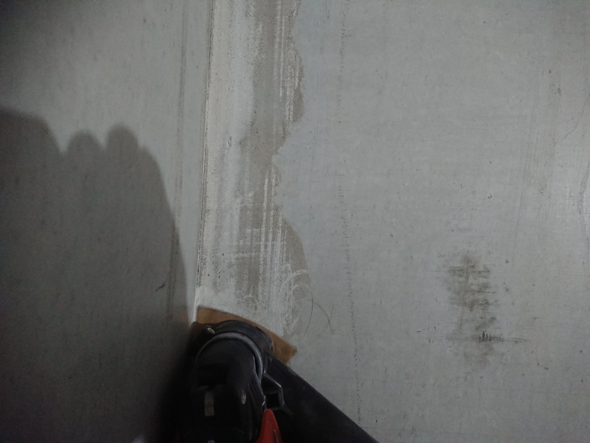

    ich habe geschalte Betonwände/-Decken (Filigrandecken heißt das ja auch glaube ich) im Keller, außen mit Dämmung (KfW55-Haus). Ich habe FBH und Lüftung im Keller.
    Nun will ich die Fugen zwischen Decke und Wand schließen/schön machen damit ich tapezieren kann. Kann ich da Gipsputz nehmen oder brauche ich (Kalk-)Zementputz? Ist Tapezieren möglich? Die Räume werden dauerhaft rund 22 Grad haben.
    Danke für alle Tipps!

    Geschalte Betondecken und Filigrandecken ist ein Unterschied. Macht aber für deine Frage keinen Unterschied....
    Wenn da dauerhaft 22Grad sind, was unterscheidet die Räume dann von Wohnräumen? Kannste mit jedem Putz und auch jeder Tapete bestücken.
    Ich hab auch eine weiße Wanne, Kalk-Gips Putz im Keller, ca. 15Grad, und die Wände sind tapeziert. Geht auch.
