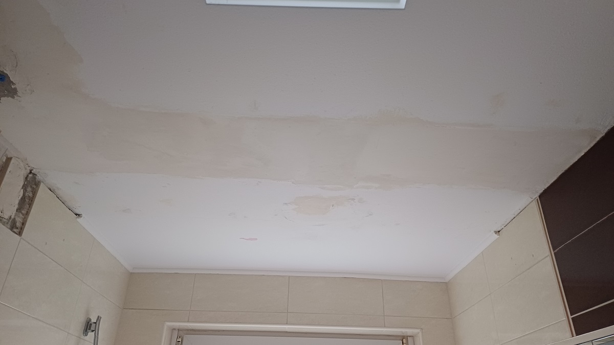

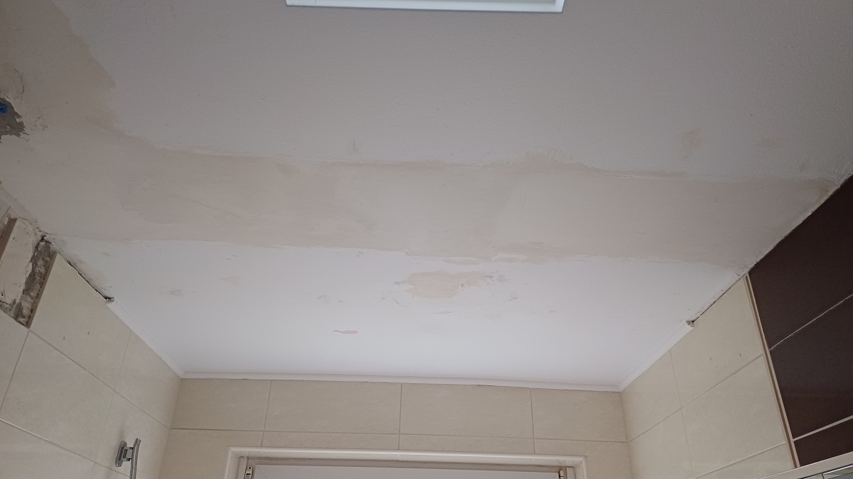

    wir haben ein Abwasserrohr in der Mitte der Decke unseres Badezimmers entfernen lassen, das von den Nachbarn im Obergeschoss zu uns kam. Der Rest des Kunststoffrohrs wurde in der Decke belassen. Das Loch (Rest des Rohres) von ca. 8 cm wurde mit Montageschaum ausgefüllt und mit Knauf „Füllspachtel innen“ gespachtelt. Diese Spachtelmasse habe ich auch zum Ausgleichen der Decke und um das Loch herum auf einer Fläche von 170cm x 30cm verwendet. Die Dicke war stellenweise bis zu 15mm.
    Erst jetzt habe ich gelesen, dass man Gipsspachtel nicht in Feuchträumen verwenden sollte. Ich befürchte, dass Gipsspachtel im Laufe der Zeit durch Feuchtigkeit aufweicht und die Farbe abblättert. Nach dem Spachteln möchte ich die Decke streichen.
    Ich habe zwei passende Farben gefunden:
    1. Alligator Kieselit-Bio-Mineral, Dispersions-Silikat-Innenfarbe, hoch diffusionsfähig, für Schimmel- und pilzgefährdete Flächen (Farbe und Gipsspachtel die Feuchtigkeit aufnehmen und später abgeben).
    2. Caparol Amphibolin, auf Reinacrylbasis für die Fassade und den Innenbereich, schlagregendichte, Wasserabweisende aber viel weniger diffusionsfähig (Gipsspachtel wird gegen das Eindringen von Feuchtigkeit abgedichtet).
    Welche Farbe eignet sich am besten für unsere Decke?
    Gibt es vielleicht noch andere Möglichkeiten?

    ich wage zu bezweifeln, dass dein Badezimmer ein Feuchtraum ist, von daher ist alles ok
