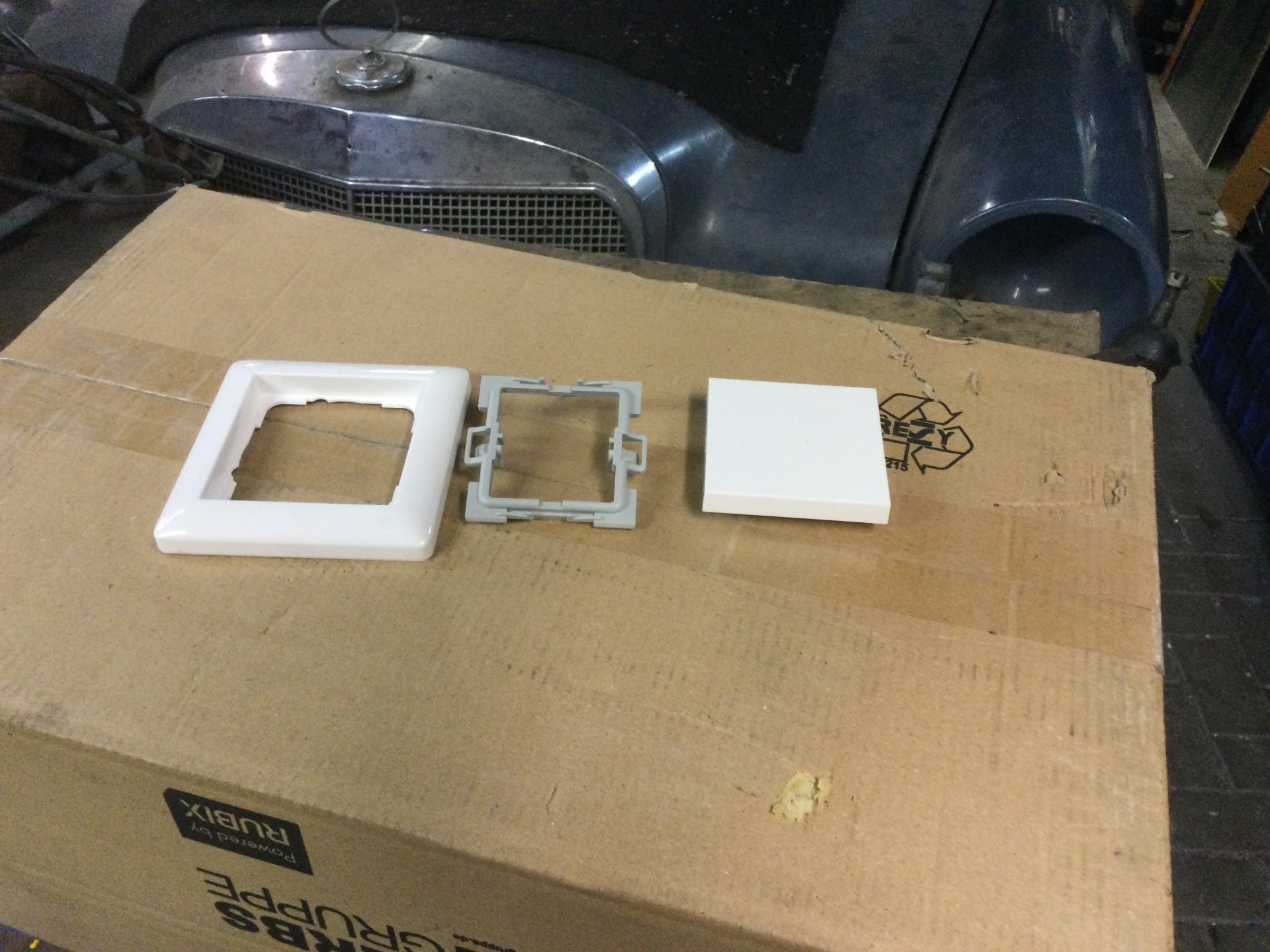

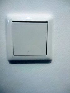

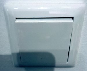

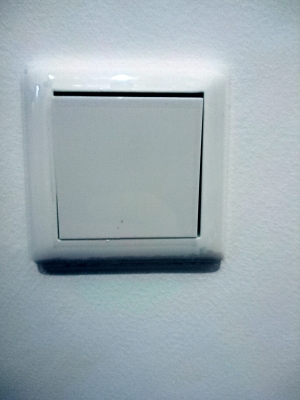

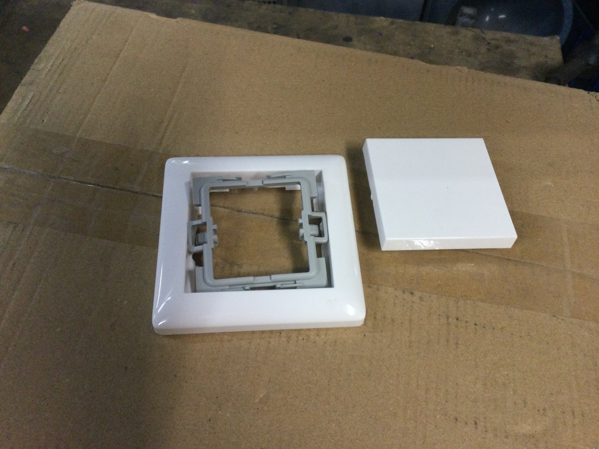

    zwei von unseren Lichtschaltern klemmen. Ich glaube, dass es Lichtschalter der Gira Serie 55 sind, weiß es aber leider nicht genau. Daher die Fragen:
    1. Kann jemand erkennen, welches Gira-Model es genau ist?
    2. Sobald die Sicherung draußen ist: Wie kann ich überprüfen, ob ein kleiner Defekt (z.B. abgebrochene Halterung im Inneren) die Ursache ist? Habe eben versucht gehabt, mit den Fingern den Schalter abzunehmen, vergeblich. Klappt das einfach mit einem Schraubendreher und leichtem Druck?
    Danke im Voraus!

    Die Wippe einfach runter ziehen.

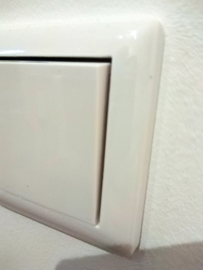

    Das System kenn ich noch aus Eigener Erfahrung. Wenn der Rahmen nicht richtig sitzt, klemmen die Dinger. Bei dir scheint das ebenfalls so. Vielleicht reicht das schon wenn man den Rahmen etwas zurecht drückt.

    Die Wippe erst draufdrücken wenn das Unterteil der Wippe mit dem Rahmen zusammen mont. wurde.
