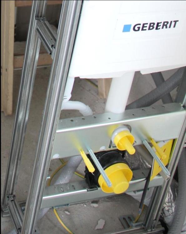

    in unserem länglichen Gästebad (ca. 400 x 135 cm ) haben wir hinten eine bodenebene Dusche. Die Dusche ist von dem Rest des Raumes durch eine 70 cm breite und 130 cm hohe GIS-Wand abgetrennt, es gibt also einen 65 cm breiten Durchgang zur Dusche. Auf diese Wand soll noch ein satiniertes Glas. An die GIS-Wand soll auf der anderen Seite der Dusche ein Hänge-WC. Der Sanitärinstallateurmeister (Subunternehmer des BT) hatte uns diese Planung statt einer deckenhohen gemauerten Wand empfohlen, damit wir in der Dusche Tageslicht hätten. Er sicherte uns zu, dass dies bombenfest werde. Seit Beginn der Arbeiten wackelt das System, das an der einen Außenwand und dem Boden angeschraubt wurde. Den BT haben wir mehrfach auf das Problem hinwiesen. Es wurde immer gesagt, es werde noch stabil. Doch weder die Rigipsbeplankung, noch der Estrich haben stabilisiert. Ein Glaser lehnte schon eine Angebotsabgabe für das Glas ab, da das System wackelt. Wir gehen davon aus, dass auch die Fliesen und das Silikon (zumindest nicht dauerhaft) das System nicht stabilisieren werden, das Glas reißen wird und die bodenebene Dusche undicht werden wird. Gibt es eine Lösung des Problems?

  17. #17 bavaria001, 24.12.2014

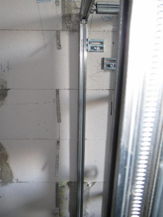

  18. #18 bavaria001, 24.12.2014

  19. #19 postler1972, 25.12.2014

  20. #20 tanzbaer, 25.12.2014
