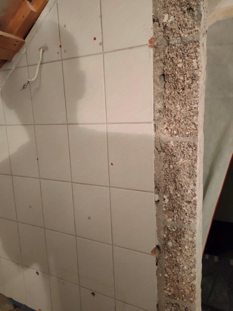

    Hi Leute,
    ich verlängere eine Mauerwand in den Raum, die Wand ist gefliest im dicken Mörtelbett. Soll also dran bleiben.
    Der Einfachheit halber will ich die zweite GK Lage einfach komplett bündig über die neue Wand und die ehemalige Wand ziehen.
    Frage: kann ich die GK Platte einfach mit Fliesenkleber/Flexkleber auf die alten Fliesen pappen?
    Falls ja, muss ich die Fliesen vorher grundieren?
    Falls nein, wie bekomme ich sonst dort vernünftigen Halt?
    Danke und LG

    Ich bin auf Nummer sicher gegangen und habe mit Betonkontakt die Fliesen vorbehandelt. Dann mit Ansetzbinder verklebt (Perlfix). Hält bombenfest - auch mit neuen Fliesen drüber.
