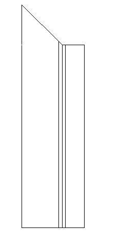

    ....oder selbstklebende Profile mit Dichtlippe nehmen.
    z.B. so

    aber auch die sind nachher sichtbar
