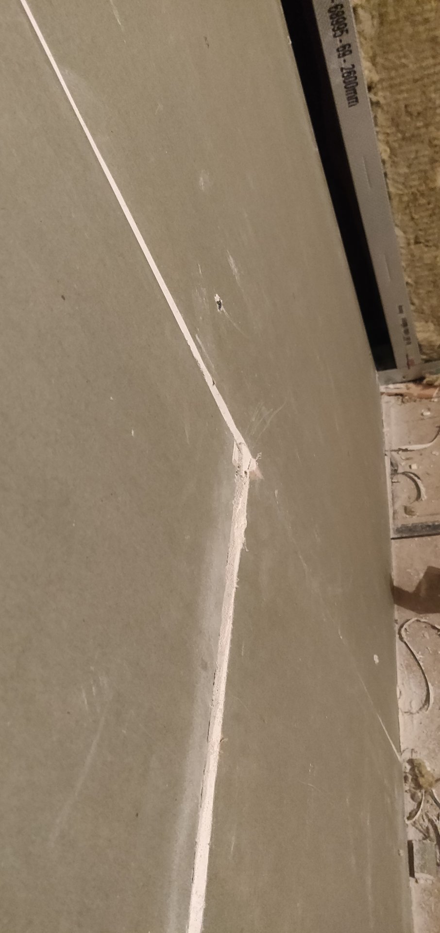

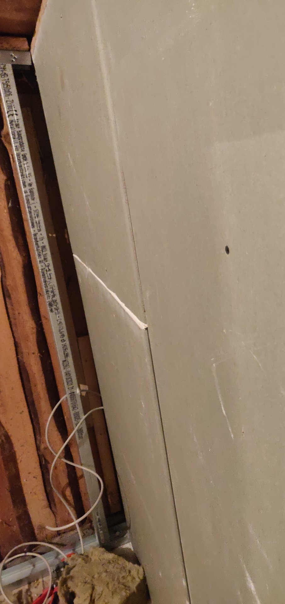

    Hallo Zusammen,
    Ich möchte nun das erste Mal eine GK Wand aufstellen, genauer, einen Raum auskleiden.
    Das Ganze findet in einem renovierungsbedürftigen "Freizeithaus" statt, weshalb es nicht schlimm ist wenn auch mal was daneben geht, schließlich mache ich das Ganze zum ersten Mal und möchte Lernen, daher habe ich auch erwartet, dass Fehler auftreten.
    Genau gesehen habe ich jetzt schon aus 75er U und CW Profilen ein Ständerwerk gebaut, normal im 62,5er Abstand. Da das Ganze mal eine Küche werden soll, habe ich auch die imprägnierten GK-Platten verwendet.
    Nun komme ich, wenn ich die Platten senkrecht Montiere, blöderweise mit einer Reihe nur auf ein Profil.
    Die Platten sind daher nicht wirklich stabil, und dazu auch die Stöße nicht bündig mit den anderen Platten.
    Was könnte man den da machen, die Platten evtl Abmontieren und waagrecht verlegen?
    Vielen Dank schonmal und viele Grüße Roman

    Was sind das denn für Platten? Normalerweise haben bei uns in Deutschland Bauplatten eine Breite von 125cm. Deswegen ist ja auch das Rastermaß 62,5cm, da so beide Kanten auf die Mitte des Profils treffen und die zweite Lage um eine halbe Platte versetzt ist. Wenn man natürlich irgendwelche komischen Platten mit 100cm Breite hat, dann kann das auch nicht funktionieren. In deiner Situation wäre es eigentlich am sinnvollsten die Platten zu demontieren und das Raster auf deine Platten abzuändern, so hast du am wenigsten Verschnitt, hilft ja eh nix mehr, wenn das Material schon da ist. Wenn die erste Lage verpachtelt ist, dann zumindest die zweite abnehmen und quer verlegen, so hast halt vermutlich viel Verschnitt, aber der Dampfer hat schon abgelegt.

    Die Profile stehen falsch, sieht man doch
    62,5 ist das Achsmaß, nicht der Abstand

    Ich wollte jetzt gerade widersprechen, weil es aufgrund der Fliesen eher so aussieht, als hätte die Platte nur einen Meter, aber auf den zweiten Blick siehts tatsächlich so aus, als wäre das Ständerwerk nur versetzt. Sicher bin ich mir aber trotzdem noch nicht :confused:

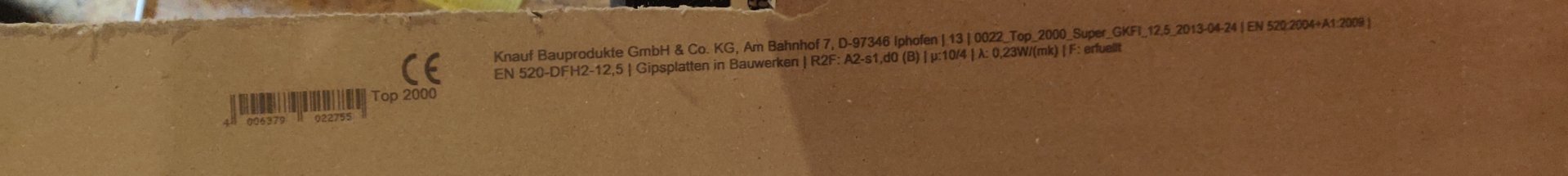

    Also wenn er wirklich 62,5 UK gestellt hat, dann sind das 1000x1500 Platten.
    Wobei ich mir nicht mal sicher bin, ob er die "richtigen" Platten hat.
    Bitte Mal Foto oder Info vom Aufdruck der Platte hinten drauf.

    Die Platten haben das Maß 90x125mm.
    Dann muss ich die wohl waagrecht montieren, dann passt das auch mit dem Abstand.

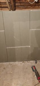

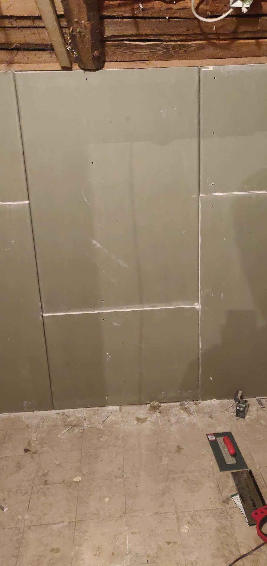

    Naja, hab die Platten abmontiert, aber mit waagerechter Verlegung passt das jetzt auch mit der Fugenbündigkeit:bierchen:
    Naja, man lernt jeden Tag was dazu, aber es hätte mir wirklich früher auffallen müssen.
    Ich werde jetzt die erste Beplakungsschicht Fertigstellen und dann in Q1 verspachteln, und dann kommt die 2. Schicht mit Fliesen, für die müsste Q1 ja eigentlich reichen.
    Vielen Dank und viele Grüße, Roman.

    Ich hatte es vermutet: Das ist eine GKF !
    Schon unnötig teuer bezahlt ;)
