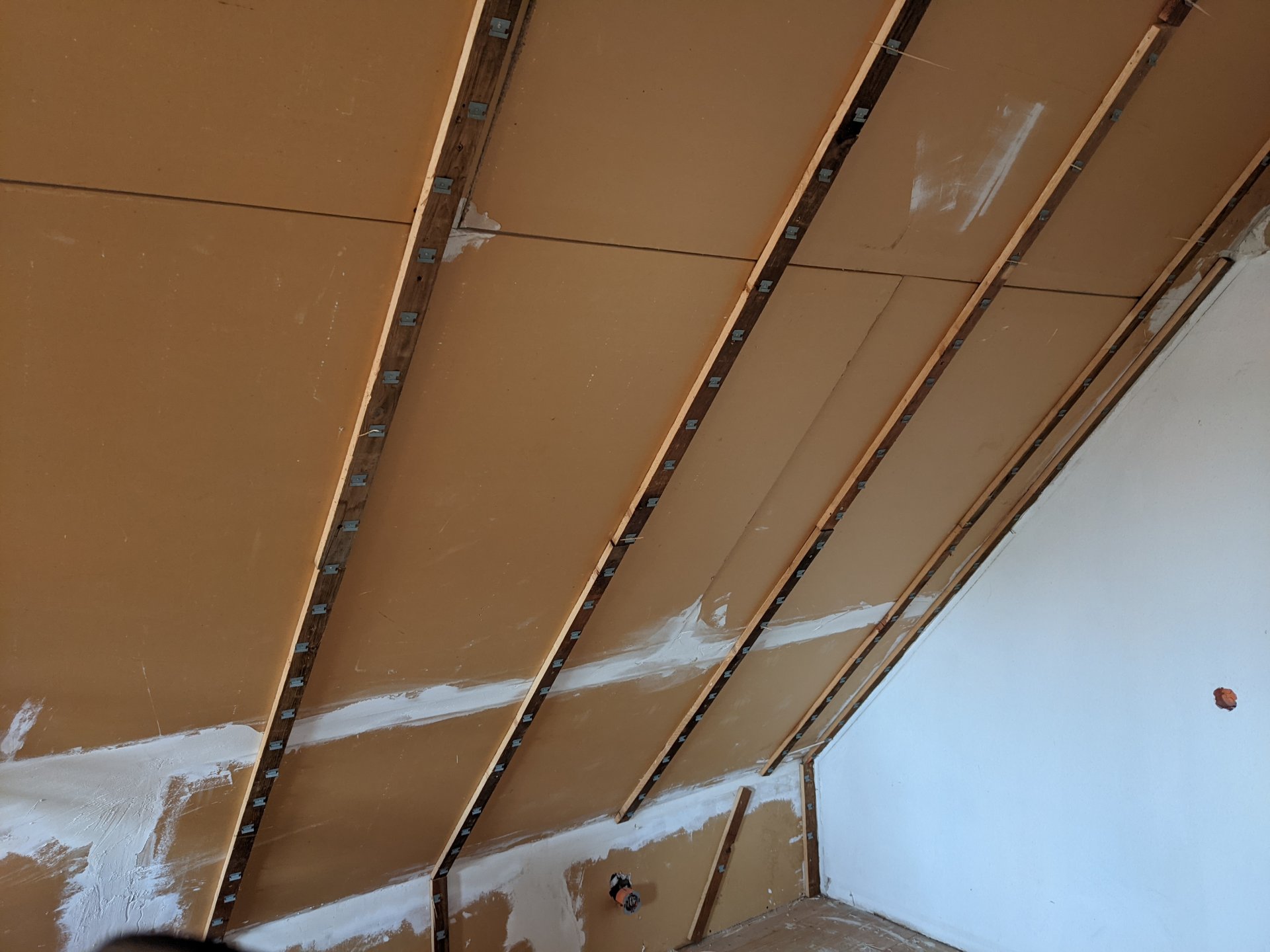

    wir bauen ein Haus um welches vor ca. 30 Jahren mit Rigips Platten im Dachbereich ausgebaut wurde (1,25+2cm Styropor im Verbund.)
    1) Wir legen ein neues Badezimmer an. Können wir die bestehenden Platten drin lassen und einfach mit den Feuchtraum-Platten doppelt beplanken? Oder muss die bestehende Lage ausgetauscht werden, welche nicht für ein Badezimmer geeignet ist?
    2) Die Platten im Dachboden sind zum einen nicht Stoß auf Stoß verlegt sondern haben teilweise 2 cm Abstand zueinander. Die Fugen sind nicht verspachtelt. Zum anderen sind sie nicht mit dem notwendigen Achsabstand direkt auf die Sparren verschraubt (56cm). Dementsprechend Federn sie an manchen Stellen.
    -> Wir würden die Platten drin lassen und auf sie drauf eine Unterkonstruktion quer über die Sparren mit einem geeigneten Achsabstand (ca. 40cm) anbringen. Darauf dann eine Lage GK Platten.
    Schallschutz spielt bei den Überlegungen keine Rolle. Wir wollen vermeiden, die Styropor Verbund Platten entsorgen zu müssen.
    Es gibt keine Dampfbremse. Das Dach wurde erneuert mit Zwischensparren- und Aufdachdämmung. Wenn die GK Platten vollständig verspachtelt sind ist bei unserer Konstruktion keine Dampfbremse notwendig. Also spielt das auch keine Rolle.
    Ich bin gespannt auf eure Erfahrungen und Meinungen! Viele Grüße

    Ja. Die Aufsparredämmung ist aus Holzfaser und kann regulieren. Es geht mir hier um die GK Platten...

    a) einen bauphysikalischen Nachweis habt oder nachträglich. mit UBAKUS.de erstellen konntet woraus hervor geht, dass keine Tauwasserprobleme entstehen und eine DB nicht nötig ist, dann super!
    b) die Sache mit der Luftdichtheitsschicht gut funktioniert und alle Durchdrinungen zugluftfrei hergestelt worden sind.
    dann könnt ihr das mit der weiteren Beplankungslage durchaus so machen.

    Ja, es sind ein Sachverständiger für Bauphysik und der Dachdeckermeister beteiligt gewesen. Beide sind hier in der Umgebung anerkannte Fachleute.
    Mir ging es eher um die Art der Montage der Gipskartonplatten :D was würdet ihr machen? Bestand erhalten und doppelt Beplankung oder komplett neu erstellen?

    Ich würde es neu machen.

    Ich würde bei einem Bad da trotzdem eine Dampfbremse einbauen, schadet ja nicht.
