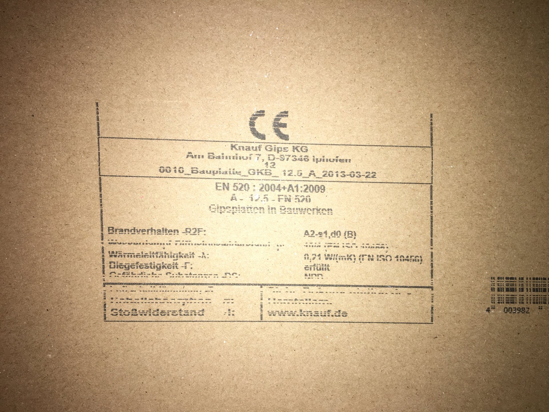

    Moin,
    habe GKB in 1250x2000 von K verbaut. Diese waren in Längsrichtung faserarmiert. Daher sollte die Traglattung bei Dachschrägen/Decken quer verlaufen.
    Nun habe ich hier GKB in 1250x2600 von R. Diese haben keine Faserarmierung.
    Was bedeutet das für die Richtung der Traglattung (egal?), oder sind diese GKB nur für die horizontale Montage zugelassen.
    Ich bitte von sinnlosen und nicht sachlichen Antworten abzusehen, da dies ein Expertenforum und kein Kindergarten ist.
    Danke

    Die Fasern spielen keine Rolle. Die Platten werden quer zur Lattung verlegt.

    Die faserarmierten sind Feuerschutzplatten, die ohne sind normale Bauplatten, die Lattung hat damit gar nichts zu tun

    Moin,
    ok, also quer egal ob mit oder ohne Fasern...das mit quer zu den Fasern hatte ich hier gelesen.
    Die von K waren GKB, 100%ig... Siehe Foto.

    Siehe weiter oben.... etwas unscharf aber die Fasern sind zu erkennen... zweites Foto zeigt die Beschriftung der Platte...

    Der TE hat schon recht... es ist eine Standard-GKB. Sieht man auch im Datenblatt K711A, die EAN stimmt überein.
    Ich habe selbiges zuerst bei Platten von Dano gesehen, jetzt also auch Knauf.
    Das sind aber nur Glasfasern...nicht zu verwechseln mit "echten" faserarmierten Platten. Insofern ist es auch völlig egal, wie du die anbringst; es gibt da keine Vorschrift.
    Ich weiß nicht, warum das jetzt so gemacht wird. Änderung in der Norm gab es keine. Vielleicht werden die Platten dadurch etwas stabiler. Oder es spart Geld bzw. Material in der Herstellung.
    Auf alle Fälle ist es ein komisches Gefühl beim Zuschneiden und Brechen, weil das nicht mehr wirklich knackt ;)
    Vielleicht hat @Alex88 dazu schon etwas mitbekommen? Ansonsten rufe ich später mal bei Knauf an; würde mich auch mal interessieren.

    Wir haben auch schon faserarmierte Platten bekommen auf denen GKB steht.
    Auf Nachfrage beim Baustoffhändler wird das von Knauf zum Teil so gemacht, dass GKF-Platten einfach als GKB gestempelt werden, wenn diese gerade verfügbar sind.

    sorry, aber es ist keine Standard GKB, da kann aufgestempelt sein was will,
    es ist schon richtig, dass GKF manchmal als GKB verkauft wird, je nach Nachfrage, deshalb bleibt es aber trotzdem eine GKF
