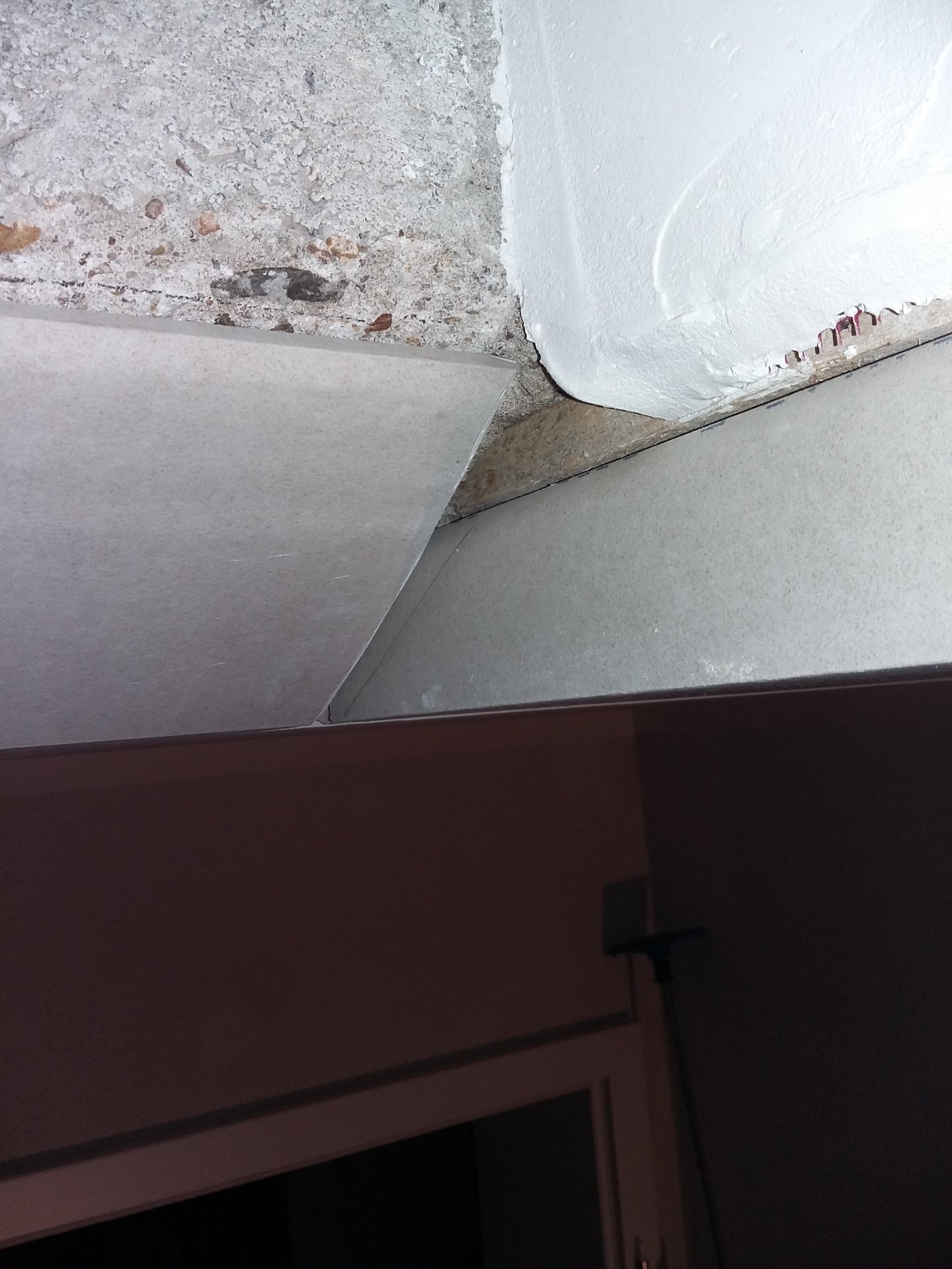

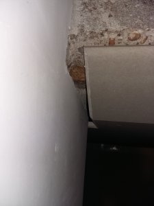

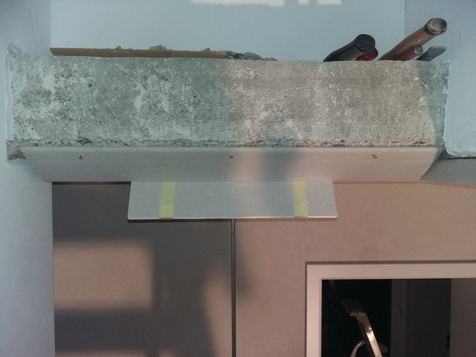

    Zur Ist Situation,
    ich habe im Treppenhaus die alte Betondecke mit Direktabhängern und Blechprofilen und GKB verkleidet.
    Für die Wandanschlüssen habe ich bisher Trennfix benutzt aber mittlerweile auf Malerband umgestellt da das
    Trennfix zu steif und zu dick ist für den rauhen und teilweise unebenen Putz und auch nicht so gut haftet.
    Am Deckendurchbruch (Treppenaufgang) habe ich den GK gefaltet (45°) um mehr Kopffreiheit zu haben.
    Die obere lange abgeflachte RK werde ich mit Schrauben im Beton befestigen und mit Gewebe zwischen Beton/Kalkputz spachteln.
    Meine Frage bezieht sich auf die seitlichen kurzen Schnittkanten.
    Die linke schließt an eine glatte Kalkputzwand an (Ecke muss ich noch ausbessern) und hat leider zwei cm Spalt
    die rechte an eine 90° gefaltete GK Deckenplatte mit max. einem cm Spalt.
    Empfielt es sich an dieser Stelle auch mit einer Trennschicht zu arbeiten oder kann ich das ohne Spachteln
    da die Bewegung auf der kurzen Länge (jeweils ca. 15-20cm) gering ist und die Haftung zur Kalkputzwand und zum Karton ausreicht?

    Auch hier trennen, da es sich um unterschiedliche Materialien handelt.
    Malerband ist gut, und auch ausreichend.

    Die Frage ging etwas an mir vorbei, da ich die Bilder am Handy nicht richtig erkennen konnte beim erstmaligen lesen. Prinzipiell sind unterschiedliche Bauteile zu trennen, wie Peeder ja bereits sagte. In der Regel spielt dies hauptsächlich eine Rolle wenn wir von Bauteilbewegung sprechen, was bei horizontalen Ebenen stärker auffällt. Das Trennen ist aber generell gesagt immer die bessere Lösung, da man hier die Rissbildung eigentlich nahezu ausschließen kann, sieht halt oft leider nicht so schön aus wie Acrylfugen, die allerdings nach dem Reißen auch nicht mehr, sollte man bedenken.
    Prinzipiell muss man auch kein Trennfix benutzen, wie du es schon festgestellt hast. Schwachklebende Klebebänder wie Malerkrepp einkleben und danach bündig abschneiden funktioniert auch.

    PVC Malerband , hat sich bewährt
