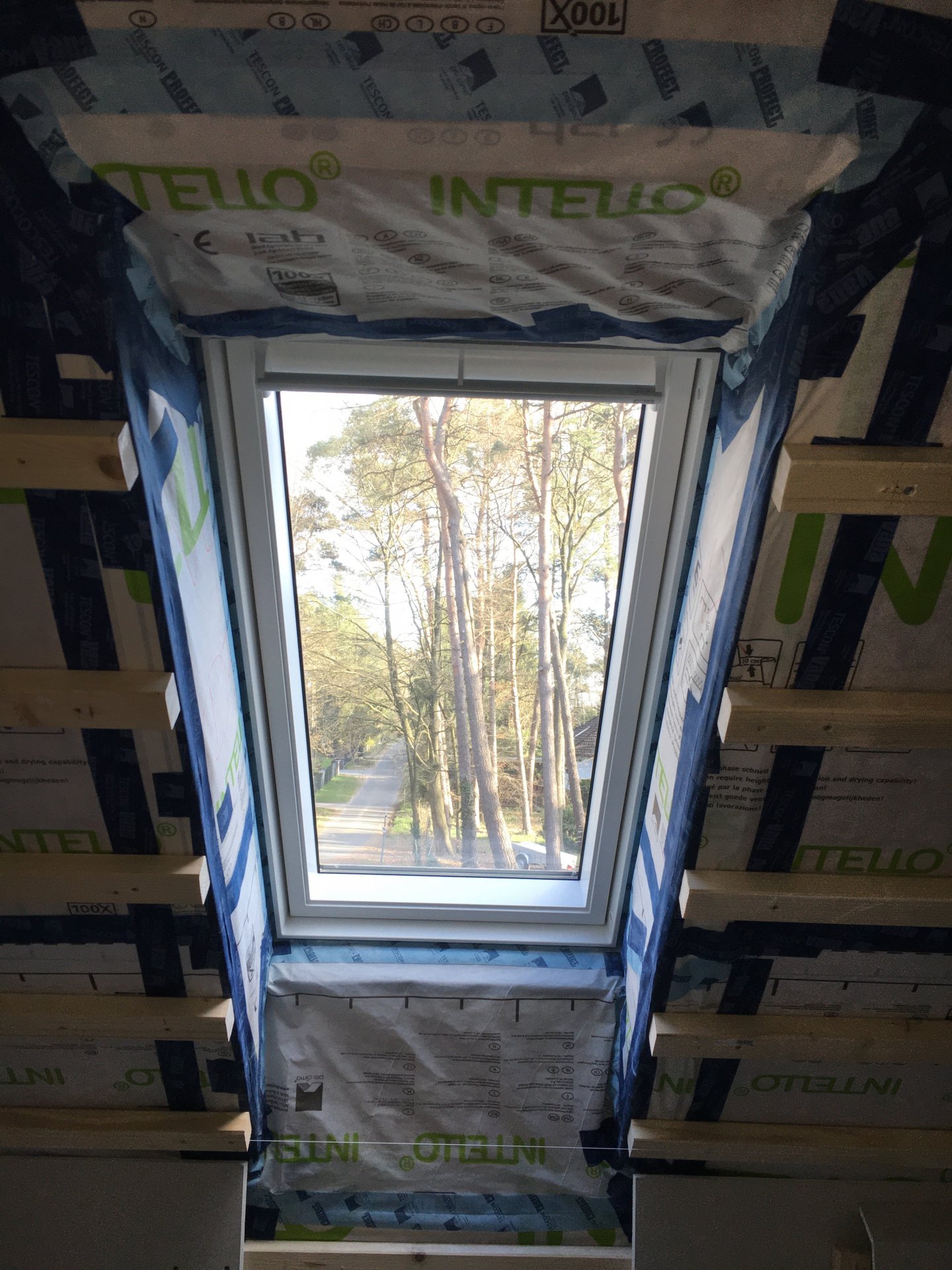

    Moin!
    Wir verzweifeln gerade an der Verkleidung unseren Velux-Fenstern, genau: An dem Knick oben und unten, damit man um diesen, dicken grauen Schaumstoffstreifen, der an den Fenstern dran ist, herumkommt.
    Ich habe mir schon einen Wolf gesucht, aber ich habe nichts dazu gefunden, außer offene Fragen.
    Ich muss ja von der Nut, in die die Verkleidung gesteckt wird, mit einem GKP-Stück ca. 8 cm im rechten Winkel nach vorne gehen und dann mit einem zweiten Stück oben waagerecht und unten senkrecht anschliessen. Ich muss also einen Knick einarbeiten, nur haben ich keine Möglichkeit, dort eine Querlatte o.ä. anzubringen, an die ich die beiden GKP-Stücke anschrauben kann. Da ist nur Dämmung und darüber die Dampfbremse (siehe Foto, Lattung ist mittlerweile komplett dran).
    Wie mache ich das am besten?
    Viele Grüße
    Bärbel

    Warum unten nicht einfach direkt nach vorn ziehen? Also ohne Abwinkelung!?
    Den oberen Teil kann ich auf dem Foto leider kaum erkennen.

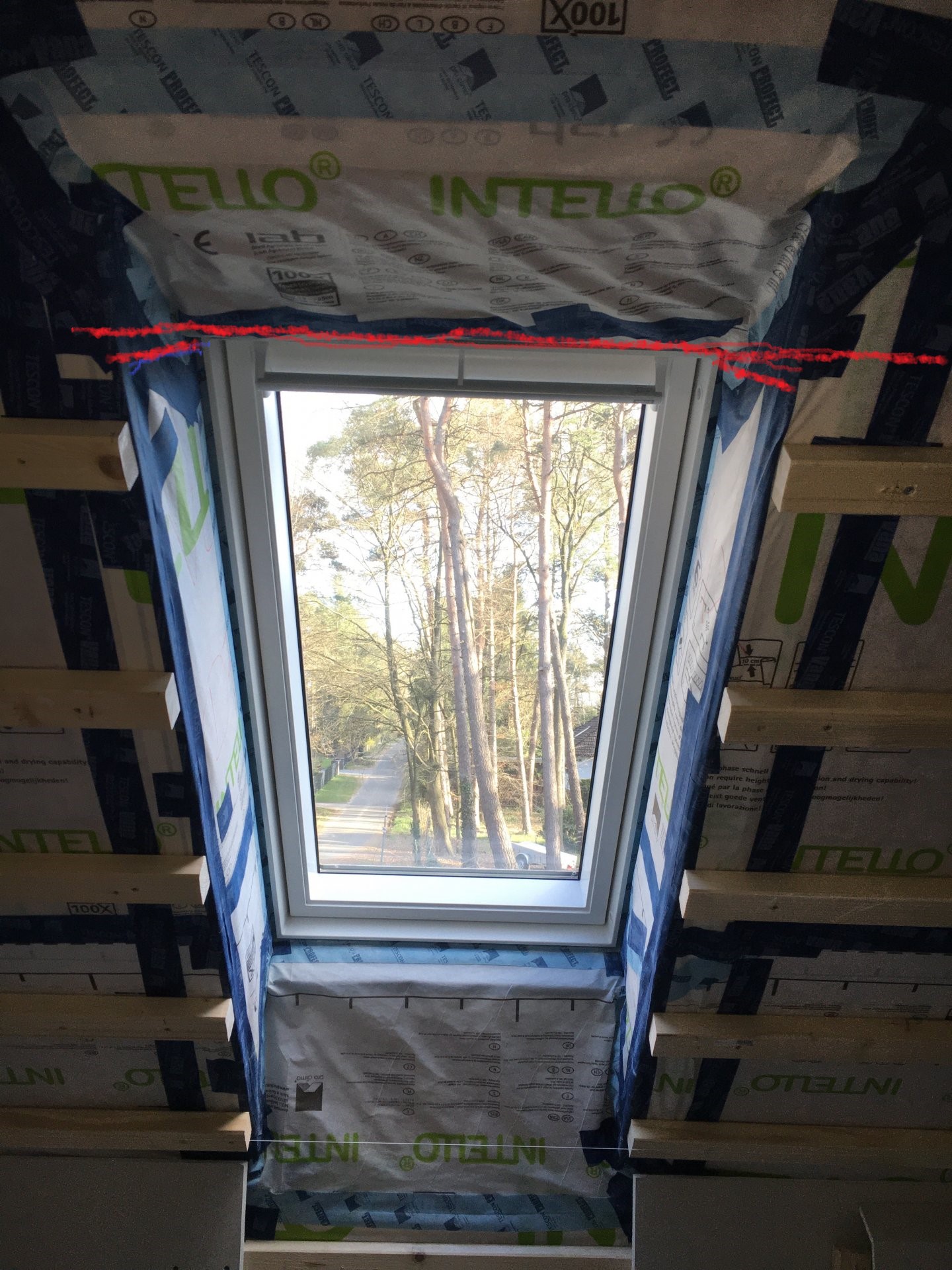

    Das geht leider nicht. Wir müssen ein Stück nach vorne gehen, sonst kommen wir nicht gerade runter und auch nicht an dieser grauen Schaumgummi-Lippe vorbei (hab nochmal ein besseres Foto beigefügt).
    Oben ist es genau dasselbe: Wir kriegen die Schaumgummi-Lippe nicht so weit nach oben gebogen, dass die GKP-Platte waagerecht verläuft. Sie rutscht dann immer wieder aus der Nut im Fenster.
    Das mit der Faltung habe ich auch probiert. Es wird instabil und es löst sich sofort die Papierbeschichtung ab. Dazu, es anzupassen und mit Spachtel zu stabilisieren, sind wir gar nicht mehr gekommen.
    Ich habe es auch nicht geschafft, eine genau zum Winkel passende Kante herauszuschneiden.
    Wir haben auch ein UW-Profil als Winkel zurecht geschnitten, um es von unten gegenzuschrauben. Das kann man aber nicht so genau biegen, dass es passend ist. Könnte man bloß zusätzlich zur Stabilisierung anbringen, wenn das Teil schon die richtige Form hat.

    versteh ich nicht, wieso instabil, da kann sich keine Papierbeschichtung lösen,
    wie hast du denn die Faltung gemacht?
  6. Alex88
    6.749
    3.690
    ich hab´s mal freihändig versucht (Kritik wird ignoriert)
    die beiden kurzen roten Striche, sind Lattenstücke, die waagrecht am Sparren
    befestigt werden, Faltung mit der kurzen Seite in die Nut des Fensters einschieben
    an den beiden Lattenstücken festschrauben und dann darüber (langer Strich) eine Latte
    setzen, an der das ganze nochmal befestigt wird, tausendmal gemacht, da rutscht nichts raus

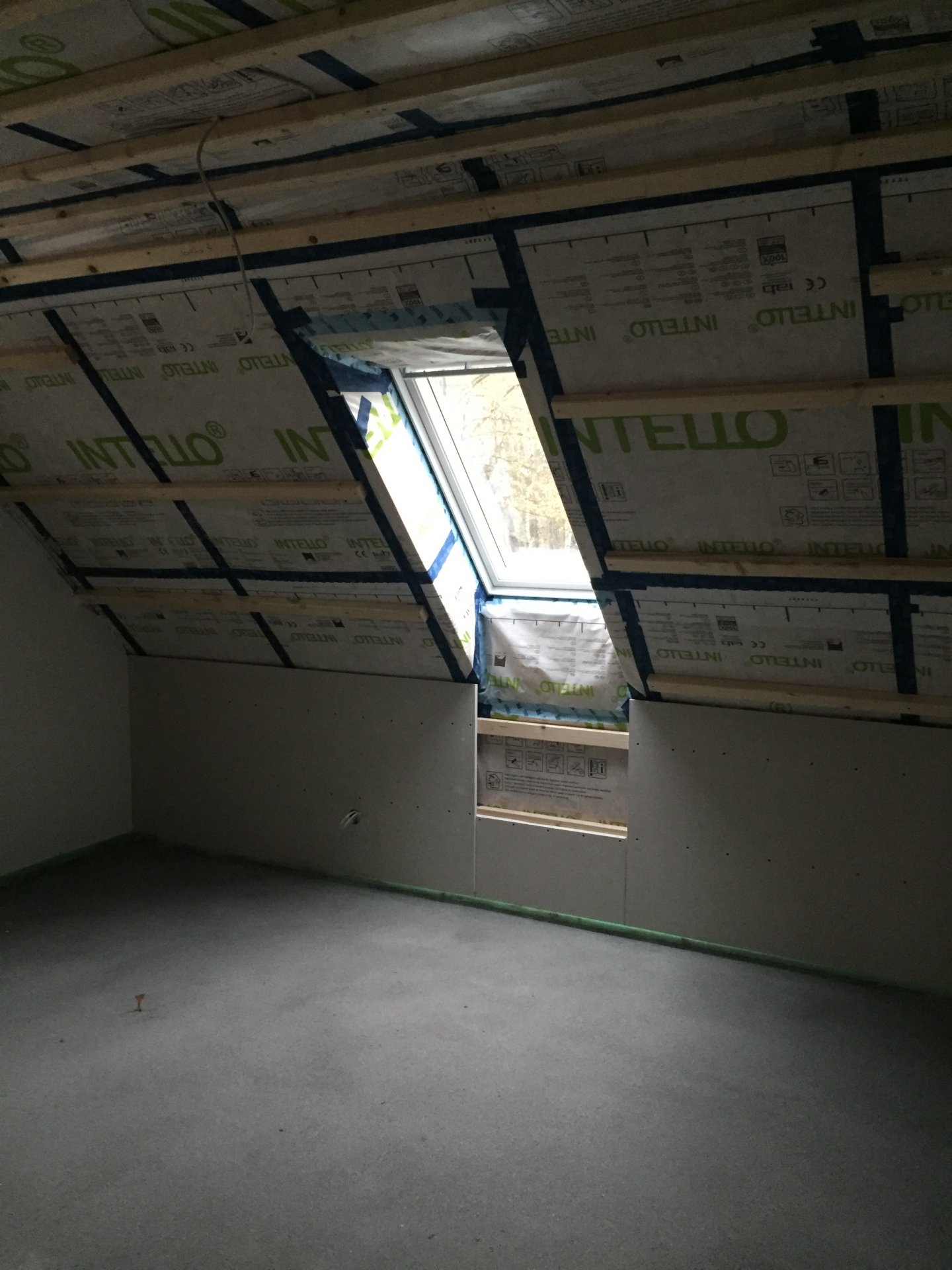

    Ich spreche mal nur von >unten< (oben kann Alex machen ;) )
    Verstehe das Problem noch nicht. Üblicherweise macht man da keine Kante, sondern steckt die Platte in die Nut des Fensters und schraubt sie vorn an der Lattung mit fest. Da liegt ja schon dein erster Fehler: Die untere Latte (insofern sie in der Flucht des Fensters liegt) darf nicht durchgesägt werden, denn dort wird die Platte aufgelegt. Wenn da auf dieser Fläche irgendetwas nach oben steht und stört, hat jemand gemurkst.
    Und das, was dann nach unten fehlt, wird über die Ebene der Dachschräge und Ebene der Wand gemacht.

    Oder aus Sperrholz einen fertigen Kasten bauen,
    der von vorne eingeschoben und seitlich befestigt werden kann.
    Sperrholzdicke wie die Nutbreite.
    Horizontale Platte oben auf die Seitenplatten schrauben, ggf außen an den Ecken noch Winkel aufschrauben.
    Schraubenlöcher verspachteln oder zusätzlich mit Fermacell verkleiden.
    Du könntest auch eine zweiteilige Verkleidung herstellen,
    Einen schmalen, rechtwinkeligen nur in Tiefe bis zum Knick, den befestigen.
    Evt rückseitig einige Sperrholzstreifen nach vorne überstehend anschrauben um an diese den vorderen Teil der Verkleidung anschrauben zu können. Der könnte evt auch nur aus Fermacell bestehen.
    Alternativ wieder aus Holz, ggf mit PU- Kleber stumpf auf den hinteren Kasten kleben.
    - zB von vorne mit aufgeschraubten Querleisten andrücken

    Unten würde ich einfach so bauen (siehe Bild).

    Da ist doch unten noch ordentlich Luft bis zum Drempel oder sehe ich das falsch

    Ich habe es auch freihändig versucht, einzuschneiden. Auf der Unterseite eingeschnitten und mit dem Cutter den Gips bis an das Papier heran weggeschnitten, bis sich die Platte falten ließ. Als ich es etwas zusammen geklappt habe, löste sich sofort das Papier vom Gips ab.
    Sparren, an den man seitlich Lattenstücke dranschrauben könnte, sind da nicht, sonst wäre das eine gute Lösung. Da ist aber nur Dämmung und Dampfbremse. Die Sparren laufen weiter aussen, da wo die Querlatten angeschraubt sind.
    Es ist auch keine Latte durchgesägt. Die Querlatte oben, wo die GKP-befestigt wird, ist nur noch nicht dran.
    Unten läuft die Platte vom Drempel gerade hoch bis zu dem Punkt, wo sie umgeknickt werden müsste. Dann wird das kurze Ende in die Nut im Fenster eingesteckt.

    Wenn du dicht an das Dachfenster herantreten willst, worauf ja die Wandausbildung unter dem Fenster schließen läßt,
    wäre eine nur vertikale Verkleidung mit einem kleinen horizontalen Fensterbrett am sinnvollsten.
    Einen schmalen, rechtwinkeligen Kasten herzustellen ist einfacher, wobei ein schmales waagerechtes Fensterbrett auch nicht sehr kompliziert ist.
    Oben muß es ja den Knick bekommen, das kannst du ausführen wie schon beschrieben.

    Es läuft ein langes Stück vom Drempel senkrecht nach oben und ein ca. 8 cm langes Stück knickt Richtung Fenster ab und wird in die Nut gesteckt. Der Winkel zwischen den Stücken ist nicht rechtwinklig.

    Warum einfach, wenn es auch kompliziert geht....
    Die einfache und standardmäßig ausgeführte Variante haben Fabian und ich benannt.
    Wenn der Drempel "verlängert" werden soll, hätte es dort noch eine Latte gebraucht. Die hätte man am besten einbauen sollen, als noch keine Dämmung und Dampfbremse drin war. Da muss man dann einfach etwas vorausblicken, was man will.
    Ansonsten baust du dir eben einen Kasten, wie in #9 beschrieben...aber das wäre eine totale Bastellösung. Was spricht dagegen, einfach ein fertiges Innenfutter wie von BaUT in #8 beschrieben, zu kaufen?
