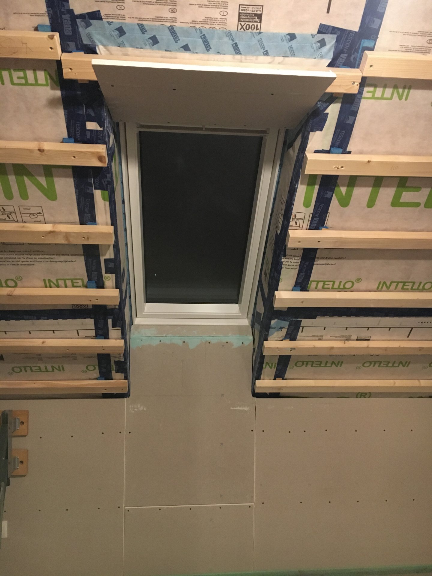

    Wir haben uns die Situation nicht ausgesucht. Wir sind von unserem GU hängegelassen worden.
    Ja, und das müssten wir dann für 4 Fenster unterschiedlich machen, und das nicht nur von der Grösse her. Habe auch nicht wirklich verstanden wie es gehen soll. Aber mit einem Kasten, wo noch was drauf soll, kommen wir vom Platz nicht hin. Direkt an der Nut ist ja diese dicke, graue Schaumstofflippe. Dann müssten wir Material kaufen...
    Würde jetzt zu weit führen. Darum geht es mir auch nicht.

    Wir haben jetzt eine praktikable Lösung gefunden.
    Unten:
    Eine GKP-Platte auf der Vorderseite so eingeschnitten, dass der Knick an der richtigen Stelle sitzt, geknickt, eingesetzt und mit Schrauben fixiert. Dann die Kante angespachtelt, damit wir den richtigen Winkel haben.
    Aus einem UW-Profil eine Winkelleisten geschnitten, an das GK-Teil angepasst, auf der Rückseite beidseitig vom Knick angeschraubt und Schrauben abgeflext. Dabei hat sich teilweise der Spachtel bisschen wieder gelöst, das haben wir entfernt, das Teil eingesetzt und die Kante wieder angespachtelt.
    Oben:
    Musterstück aus GKP-Platte mit Knick gemacht wie für unten, am langen Teil eine Winkelleiste aus einen UW-Profil angeschraubt und das an den richtigen Winkel angepasst (lässt sich leider nicht biegen, wenn man es beidseitig des Knicks anschraubt). Damit die Latte über dem Fenster auf die richtige Höhe gebracht.
    Zweites Stück Winkelleiste aus UW-Profil geschnitten, das anhand der Winkelleiste aus dem Musterstück in den richtigen Winkel gebracht und an ein neues GKP-Teil mit Knick angeschraubt. Das neue Teil eingesetzt und die Kante angespachtelt.
    Später kommt noch Eckschutzbänder auf den Knick.
    Dann die Seitenteile gemacht, die stützen das Ober- und Unterteil zusätzlich.
    Das Musterstück können wir für die anderen 3 Fenster benutzen und vom oberen Teil der Seitenteile machen wir uns noch eine Schablone für die anderen Fenster (unten sind die anderen Fenster anders).
    So sieht es dann aus (die schmalen Stücke, die in der Nut sitzen, gehen wirklich im rechten Winkel vom Fenster weg, sieht nur auf dem Foto bei dem unteren Teil nicht so aus):

    Bastellösung, aber passt, jetzt einen Kantenschutz sauber einspachteln und dann sieht das gut aus
