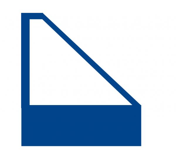

    In unserer Dusche möchten wir gerne in die Trockenbauwand am mitte/oberen Ende ein Glaselement einsetzen – leider ist die Dusche unter einer Schräge (siehe Bild anbei / Blau ist die Wand bzw. weiß das Glas). Wie könnte man das Glas richtig befestigen? Es gibt ja so U-Profile aus Alu z.B. die man dann mittig auf die 75er Trockenbauwand befestigt?

    mit den Profilen ist das möglich.
    Aber du musst das Glas auch sauber aus 2 Punkten auflagern und verklemmen.
    Zudem sollt hier ESG verwendet werden, das paßgenau geschnitten wird.
    Später ist da nichts mehr mit zuschneiden.
    Lass dir hier kein normales Floatglas aufschwatzen. ESG ist das mindeste, oder VSG
    ESG= Einscheibensicherheitsglas (wie im Auto)
    VSG= Verbundsicherheitsglas (Folie zwischen 2 Scheiben)

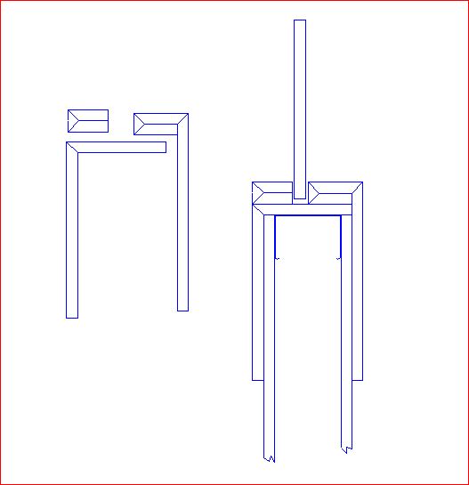

    Wenn dann hätte ich ein Verbundsicherheitsgals genommen – kann man sich ja zuschneiden lassen.
    Hatte noch eine Idee: ein UA Profil als Stütze zu nehmen und dann links und rechts einfach ein Eckprofil zum fixieren des Glases genommen – würde die Montage zumindest vereinfachen (siehe Bild anbei).

    Am besten fertigt man eine Leibung an und nimmt dann links und rechts der Scheibe Formteile für einen sauberen Abschluss. Glaseinfassprofile sind auch möglich, sieht aber meiner Meinung nach einfach nicht so schön aus. Ein UA Profil sollte bei dieser Größe nicht nötig sein

    Ja, verschiedene Varianten.
    Kommt darauf an, wie weit deine Wand ist. Laibung und Glasleiste sind Bestandteil der Wand, die Glashalteleiste wird mit
    dem Glas eingebaut. ( unterklotzen und Vorlegeband nicht vergessen )
    Da die Teile aus GK sind, anpassen, verspachteln, fertig.
    Rahmenlose Festverglasung nennen wir das.
