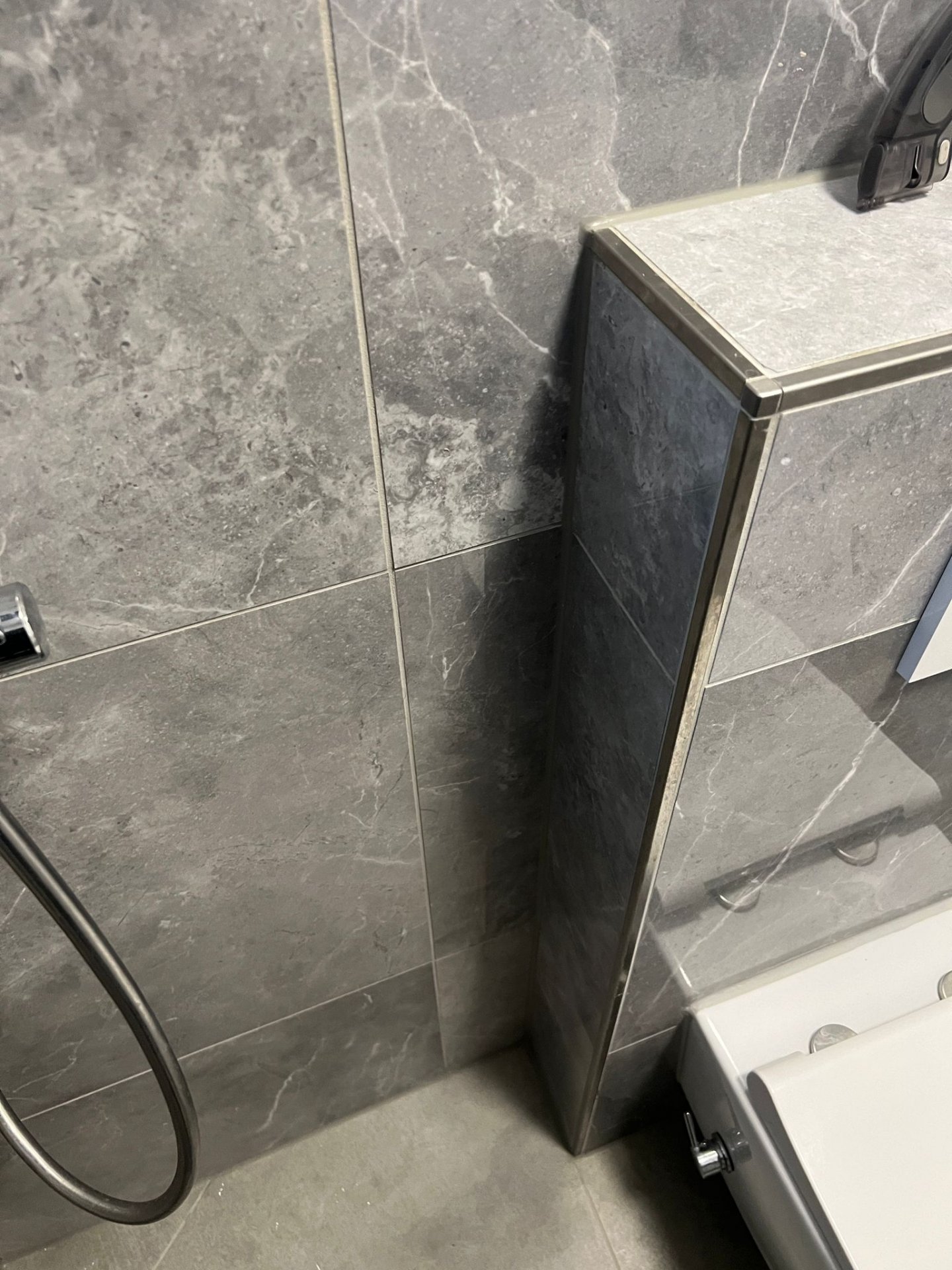

    wir sind gerade dabei die Duschwände einer ebenerdigen Dusche anzubringen und sind uns nicht sicher wie wir vorgehen können.
    Unser Wunsch ist, dass wir unsere Duschwand aus Glas bündig zur Vorwand anbringen.

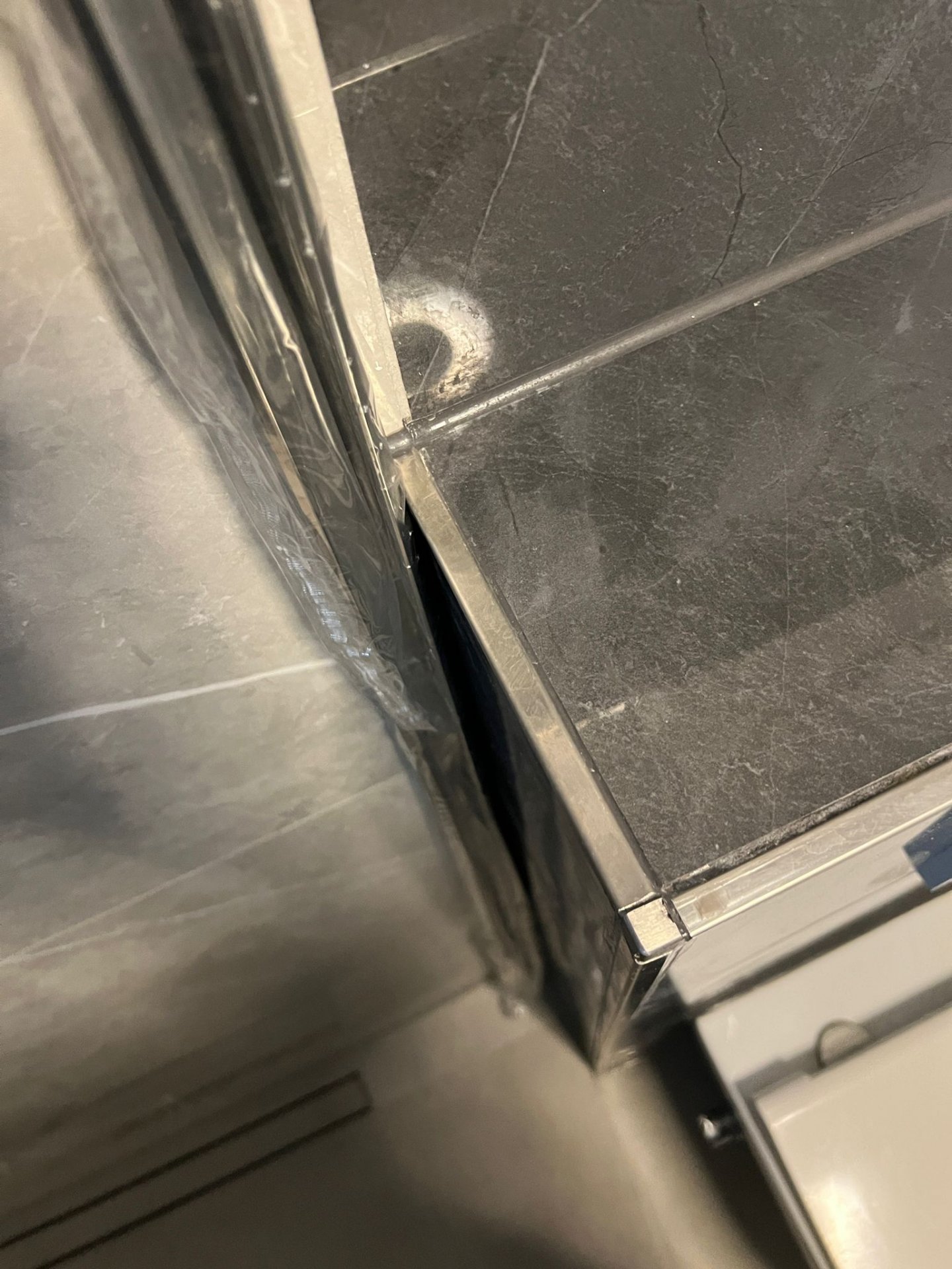

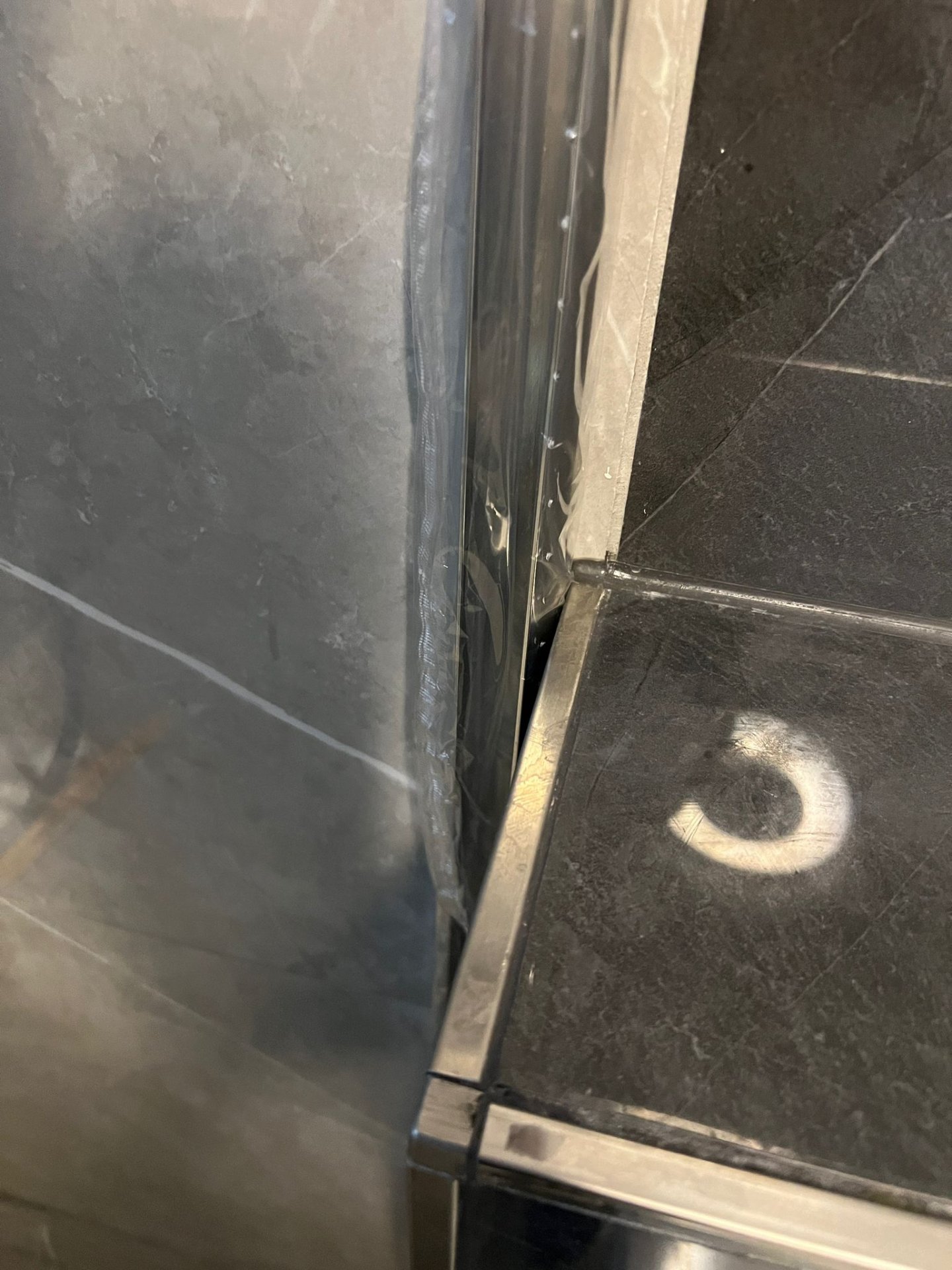

    Jetzt ist das Problem, dass zwischen Glasscheibe und Vorwandkante etwas Luft (ca. 2cm) ist.
    Sind am überlegen wie wir dies umsetzen sollen.
    Wie wäre hier der richtige Weg, so dass Schimmelbildung vermieden werden kann?
    Kann man es bündig anbringen oder sollte Abstand vorhanden sein um das Glas und die Vorwand reinigen zu können?
    Vielen Dank für eure Antworten.

    Zuerst einmal dankst dem Planer dafür, dass er das hat vom Praktikanten planen lassen. Das bringt zwar nix, aber es gehört sich halt trotzdem.
    Die „Schimmelbildung“ sehe ich da nicht, aber dass man da halt nie zum reinigen hin kommt schon… Es gibt mehrere geschmacklose Möglichkeiten das zu regeln, ein Streifen matter Fensterfolie ginge, man könnte Versuchen das Glas ganz nah heranzurücken und dann die Fugen mit Silikon anspritzen, usw…
    Eine Maßanfertigung der Trennwand vom Nobelschröder wäre auch noch möglich gewesen, usw…
    Wie auch immer, die eierlegende Wollmilchsau gibts da wohl nicht…

    Die Ecke mit ner Folierung versehen, dann sieht man den Dreck später nicht.

    Einfach blöd geplant.
    Jetzt würde nur noch helfen, das WC Vorwandelement bis auf 2m nach oben zu verlängern und dort die Duschwand vor zu schrauben.
    Jo Bauherr gefällt das.

    Normal sollte von Mitte Topf mindestens ein Maß von 350 mm gegeben sein. Also setzt die Scheibe soweit weg, das man mit einem Putzhandschuh noch dazwischen kommt.
    Ideal ist sowieso anders.....

    Das wäre schon der zweite Fehler…
    der erste ist die Planung/Umsetzung allgemein.
    Siehe viethps
    und wie willst du dann auf‘s WC sitzen?

    Ja, hast Recht. Das wäre dann das nächste Problem. Planung ist eben doch wichtig.
