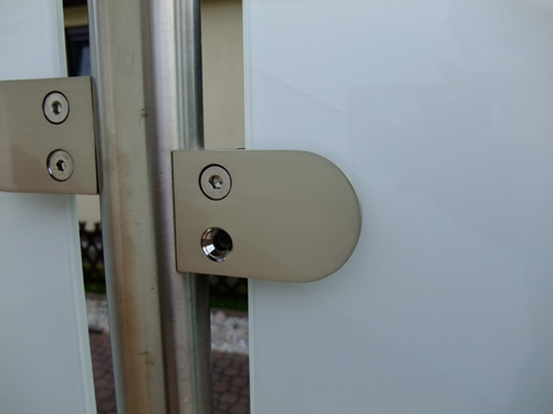

    wir haben bei einer Metallbaufirma ein Außengeländer mit Glasscheiben in Auftrag gegeben. Material ist Edelstahl und VSG-Glas. Die Fertigung hat jetzt insgesamt 8 Monate gedauert und seit Montag steht es komplett. Es hatte in der Vergangenheit schon ein paar Probleme gegeben, Abdeckung (Rosetten) auf der Mauer vergessen, Glasbruch beim Transport und die extrem lange Dauer der Baumaßnahme.

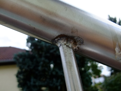

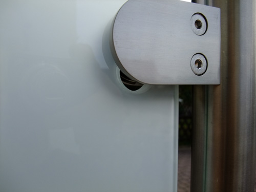

    Leider ist auch dieses Mal etwas schief gegangen. Die Scheiben passen wieder nicht! Die Löcher in den Scheiben, die zur Befestigung dienen, sind zu groß oder falsch gebohrt. Auch fangen jetzt schon einige Schweißstellen an zu rosten und das bei Edelstahl.
    Meine Frage an euch, was kann ich machen und wie? Ich möchte kein Preisnachlass oder ähnliches. Das Geländer soll auch knapp 3500 Euro kosten und wir haben bewusst ein Handwerker aus der Region beauftragt. Andere Wettbewerber waren im Preis deutlich günstiger.
    Danke schon im Voraus!

    in der glasbohrung muss ein stift stecken der das abrutschen verhindert.

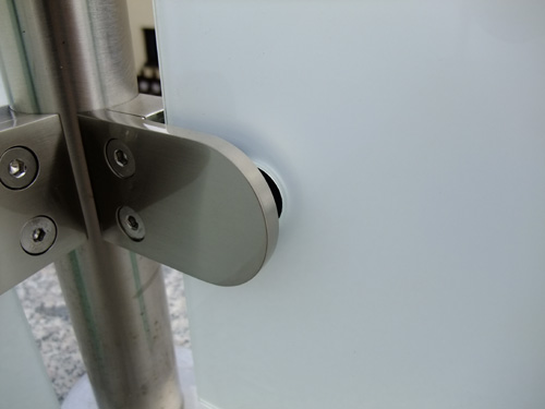

    Ja der Stift steckt schon darin. Sieht aber aus als wenn ne Salami in ein 10 Liter Eimer steht.
    Wie kann ich dem Meister verdeutlichen das es nicht normal ist? Sein Mitarbeiter sagt das es normal ist.

    die schweissnaht ist schlecht gemacht, die soll er noch profilgerecht verputzen.
    schick ihm morgen die mängelanzeige als einwurfeinschreiben, als mangel teilst du ihm mit, die toleranzen zwischen den stahlbolzen und den glasbohrungen sind zu groß. dann muss er dir beweisen, dass das nicht so ist.

    Das stimmt nicht ganz. Die Zulassungen erlauben auch andere Abrutschsicherungen bzw. sogar ausschließlich Klemmung, je nach Einbausituation. Ich will damit sagen, es muss nicht immer und an allen Haltern ein Sicherungstift eingebaut werden.
    Wenn eine Bohrung da ist, sollte natürlich auch ein Stift passend drin stecken :shades
    @TE: Damit du die "Beweise" etwas besser beurteilen kannst, lass dir die Zulassung der Klemmhalter geben. Da steht drin wie die Abmessungen, Befestigungen, Glasdicken usw. auszuführen sind. Der Schlosser muss ohnehin eine Übereinstimmungserklärung gemäß Zulassung vorlegen.
    Wichtig ist, wie schon genannt, die Mängelanzeige. Ich hoffe, du hast auch noch nicht gezahlt, das ist immer das beste Argument auf deiner Seite.

    Rost an Schweißstellen - vergessen zu passivieren. Schweißstelle für Edelstahl außerdem schlampig verschliffen, das geht mit ein wenig mehr Aufwand viel schöner.
    Offensichtlich passen auch die Winkel an der Ecke nicht. Scheinen nicht mit CAD zu planen, da passiert sowas in der Regel nicht.

    Der Firmeninhaber hat sich am Freitag telefonisch gemeldet. Er möchte die Löcher im Glas verschließen. Mit was konnte er mir nicht sagen. Auf meine Aussage " Ich nehme das nicht so hin" kam: " Die Halter erfordern eine gewisse Bohrung und das ist gegeben".
    Er meinte noch kurz vor dem Auflegen das er größere Halter besorgen will. Gespräch war nach knapp 3 Minuten zu Ende und auf meine Fragen kamen keine Antworten.
