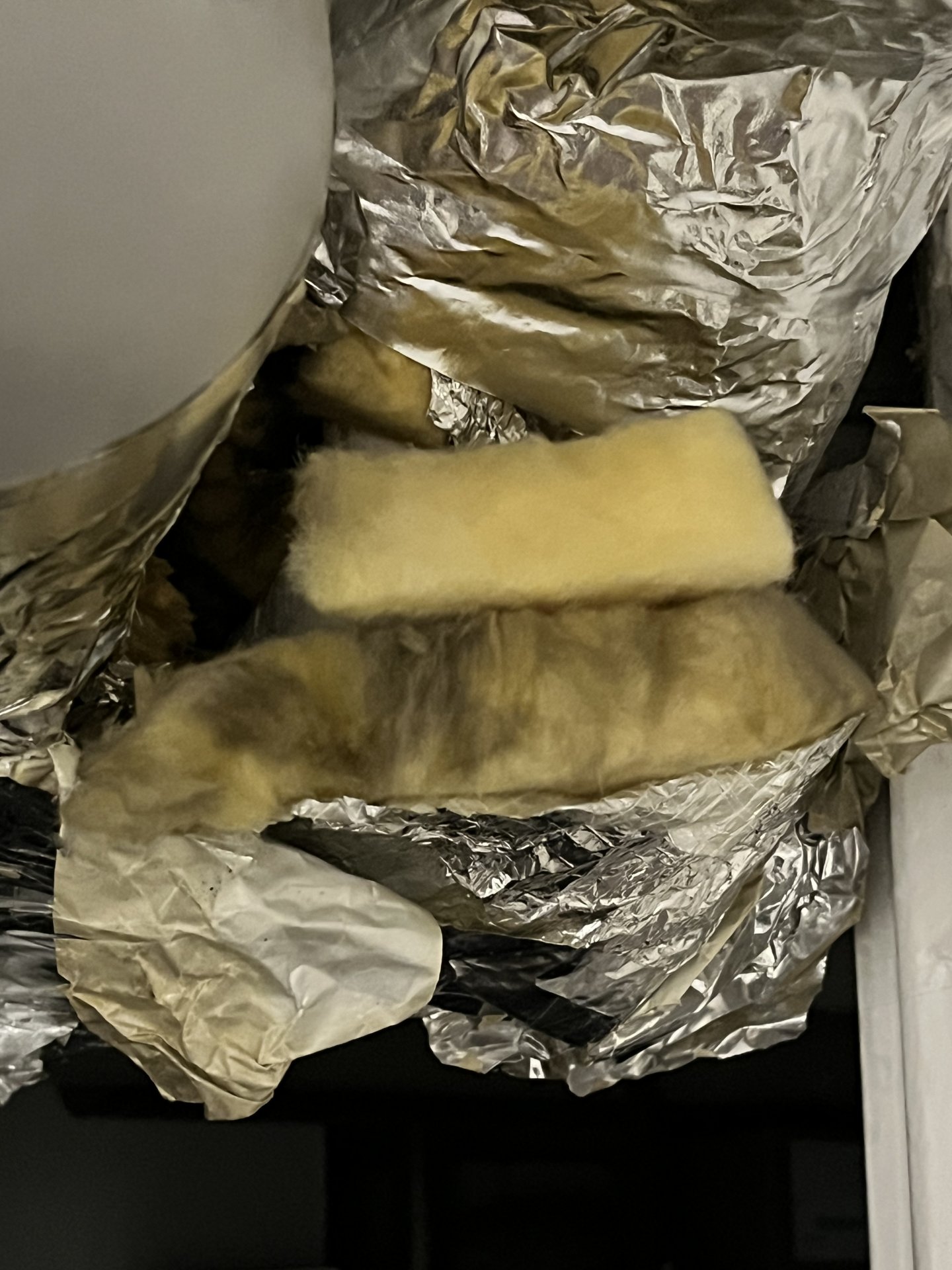

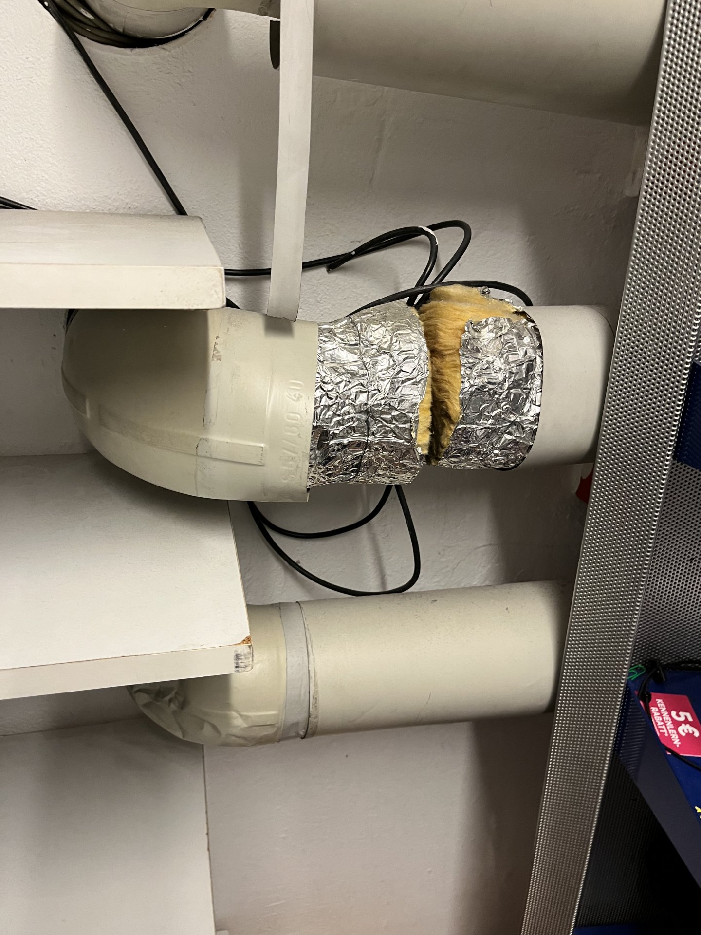

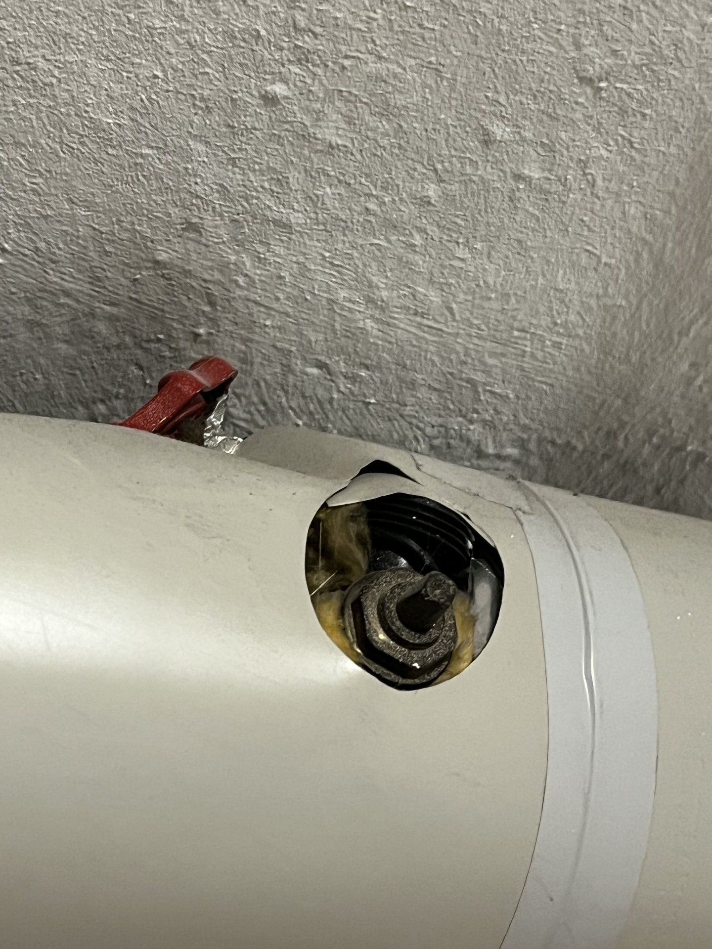

    Hallo liebe Mitmenschen :),
    ich habe in meiner neuen Arbeitsstelle leider erst nach Wochen bemerkt, dass Rohrleitungen offen isoliert vorliegen. Siehe Fotos. Das ganze befindet sich im Keller, wo ich tagtäglich auch daran vorbei laufe oder mich kurz aufhalte bzw den Rucksack dort abstelle. Mir sind diese Mängel aber durch die sonst vielen Eindrücke erst jetzt aufgefallen. Also nach gut 4 Monaten.
    Der Chef meint ich soll da nicht weiter nachhaken. Es sei nicht schlimm. Für mich sieht das aber gesundheitlich bedenklich aus. Der Betrieb hat 1986 eröffnet und hatte bisher nur einmalig im oberen Teil eine Renovierung durchlebt.
    Gibt es hier Experten, die mir bei meiner Frage, ob es schädlich sei, helfen?

    Sehe auf den Fotos mir ein paar Stöße / Verbindungen die „offen“ sind. abkleben und fertig

    Würde ich ja gerne. Mein Chef meinte ja, ich soll es in Ruhe lassen. Deshalb wäre es gut, wenn hier ggf. jemand ein Auge dafür hat und mir schreiben kann, ob das jetzt gesundheitlich bedenklich ist oder nicht. So kann ich zumindest meinem Chef sagen, dass aufgrund von Gesundheitlichen Risiko das ganze Zeug angeklebt werden sollte.

    Solange du nicht dran rumfummelst ist es eher nicht gefährlich.
    Eine Abklatsch Probe von Staub in dem
    Raum oder eine Raumluft Analyse kann niemand für dich aus der Ferne machen und vor Ort kostet es auch ordentlich.
    Ohne Probe kann man dazu garnix belastbares sagen.
    „hey Chef so ein anonymer Typ aus einem Forum hat gesagt das ist evtl gefährlich“ bringt dir ja auch nicht wirklich was oder druckst du das dann aus und Hältst es ihm
    Unter die Nase ?

    Wir hier schon richtig geantwortet wurde:
    Eine Gefährdung ist grundsätzlich gegeben, da nur neue Mineralfasern als nicht karzinogen eingestuft werden.
    Eine Staubanalyse in Bezug auf WHO-Fasern bringt hier Klarheit.
    Bereich mit Folie abtrennen, Faserbindemittel aufbringen, Restfasern mit PSA und Sauger Klasse H entfernen, verbleibendes Material in der Umhüllung luftdicht einschließen.
    TRGS 519/521
