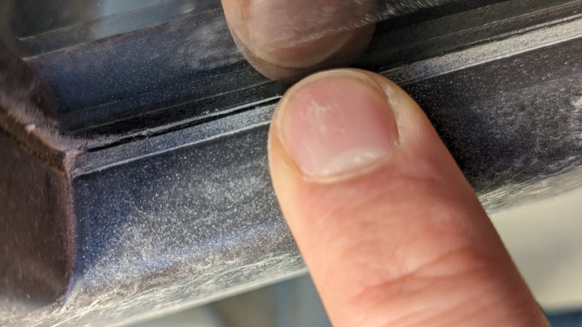

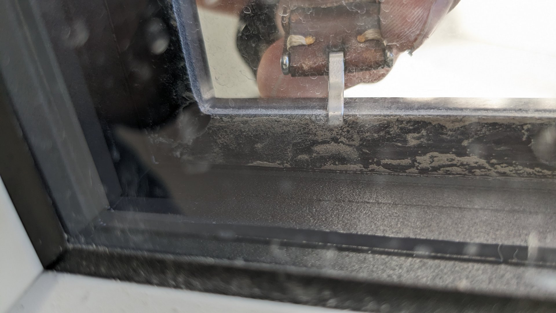

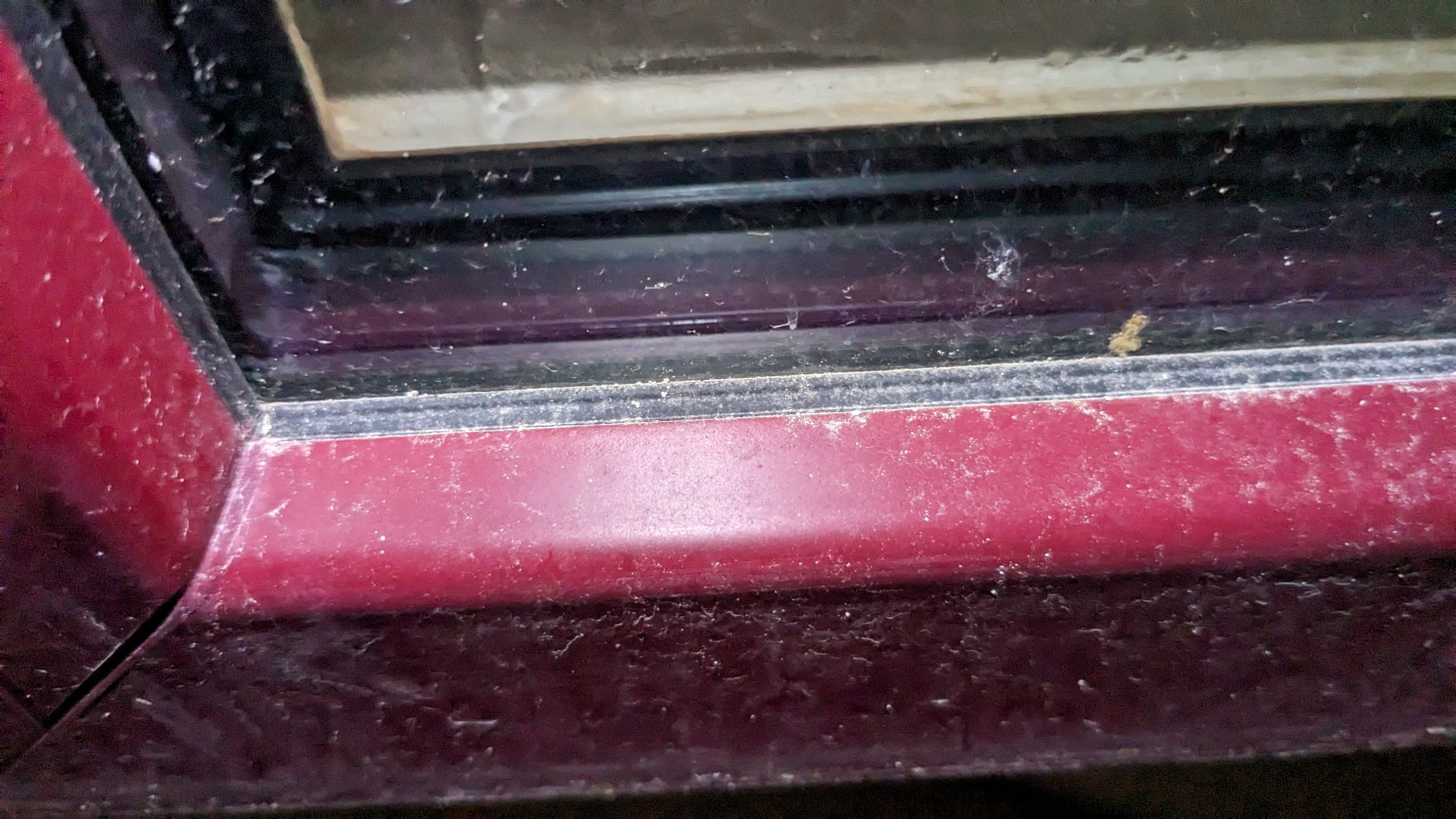

    ich habe eine Frage zu neu verbauten Fenstern in einem Mehrfamilienhaus. Ursprünglicher Anlass waren ungewöhnlich große Schmutzansammlungen hinter der Glasanlagedichtung. Dass sich hier Schmutz bis zu einem gewissen Grad ansammeln kann ist bekannt.
    Bei genauerer Prüfung der Glasanlagedichtung konnte ich zumindest aus meiner Sicht Ungereimtheiten feststellen. Das Material der Dichtung wie auch den Anpressdruck unterscheidet sich von anderen Fenstern. Die Dichtung besteht aus einem porösen Material und nicht aus Kautschuk/Gummi.
    Anbei Bild 1, 2 und 3. In den Ecken löst sich die Dichtung von der Scheibe und es entsteht ein Spalt. Ist dies ein Mangel oder muss man das als Optik hinnehmen? Zudem sind in den Ecken teilweise noch die gelben Schutzfolien der Dichtung enthalten und wurden beim Verbau nicht abgezogen.

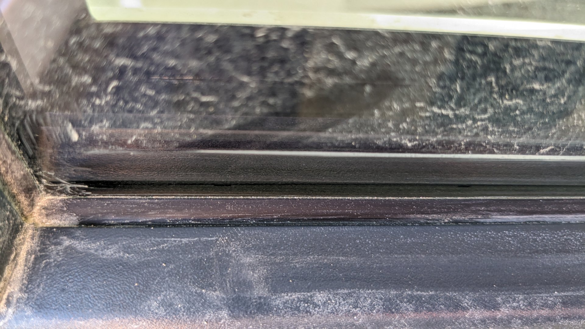

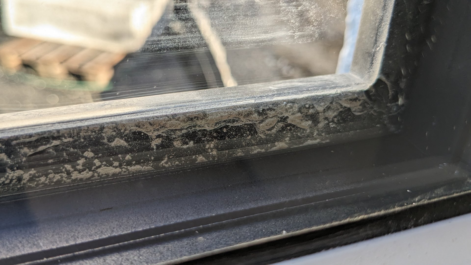

    Bild 4 und 5 als Referenz für die Glasanlagedichtung wie ich sie sonst kenne. Hier sind dann auch keinerlei Verschmutzungen zwischen Scheibe und Glas.
    Ich bin um jeden Kommentar/Tipp dankbar.
    Grüße Chris

    Ich kann nicht viel erkennen...Fehler sehe ich außer dem vielen Schmutz (=Fehlender Schutz der Fenster während der Bauzeit) nicht.
    Deswegen... habe ich meine Glaskugel befragt, die sagt:
    1. Das Rote "Alte" Fenster ist ein Kunststofffenster mit an oder ein/...extrudierter Dichtung aus PVC-P oder TPE-Material die an den Ecken mit Verschweißt ist.
    2. Das Dunkelgraue "Neue" Fenster ist (Vermutlich) ein Kunststofffenster mit Aludeckschale außen.... die Dichtung ist dann gewöhnlich aus EPDM oder TPE und wird umlaufend wie auch immer eingelegt.

    Es handelt sich um 3 Kunststofffenster in 3 Bauvorhaben. Alle Baujahr 2023. Ich habe die Bilder umbenannt damit man besser referenzieren kann.
    Fenster 1:
    Bild 1, 2 und 3
    Kunststofffenster selbes Profil als Fenster 3 nur andere Farbe.
    Fenster 2:
    Bild 4
    Kunststofffenster foliert.
    Fenster 3:
    Bild 5
    Identisches Profil als Fenster 1 nur andere Farbe.
    Die Glasanlagedichtung von Fenster 2 und 3 ist ähnlich/gleich. Hier gibt es auch keinerlei Schmutzablagerungen. Trotz identischem Schutz während der Bauzeit wie Fenster 1.
    Fenster 1 hat für mich einen anderen Typ Glasanlagedichtung. Das Dichtungsmaterial ist porös und weist zum Glas einen Spalt auf. Daher ist dort die Verschmutzung enorm. Hinzu kommt, dass die Schutzfolie in den Ecken nicht abgezogen wurde, siehe gelbe Folie Bild 3.

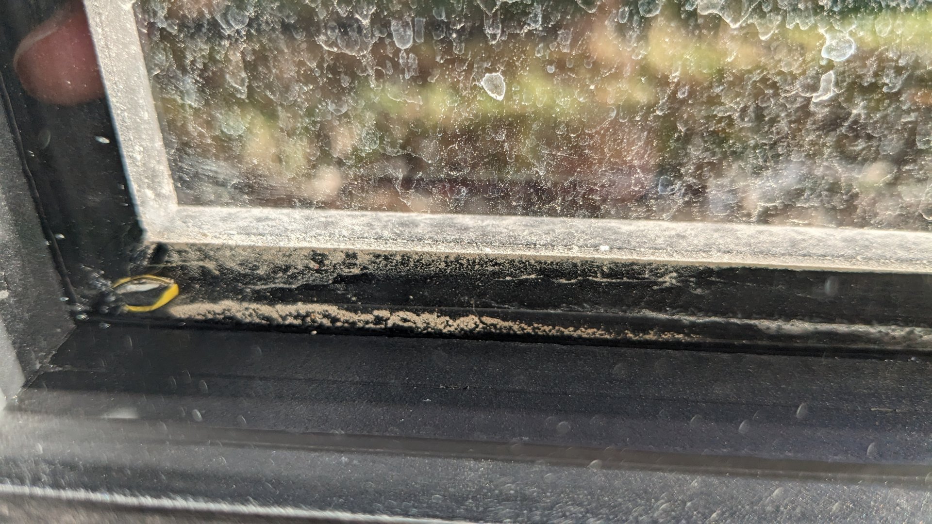

    Anbei Bild 6 zu Fenster 1. Man kommt mit einem dünnen Gegenstand (2 mm) ohne jegliche Anstrengung hinter die Glasanlagedichtung.

    Ich habe nochmal meine Glaskugel mit den Neuen (etwas) bessern Daten gefüttert... Glaskugel sagt:
    Aus welchen Gründen auch immer wurde bei fenster 1 eine andere umlaufende Dichtung verwendet... das ist grundsätzlich bei (fast) allen Systemen möglich/notwendig, wenn z.B. die dicke des Isolierglaspakets sich aus welchen Gründen auch immer (z.B. Absturzhemmung, Schallschutz, ...) verändert wird/werden muss.
    Allerdings muss der Fensterhersteller oder Glaser sich exakt an die Vorgaben des Systemgebers halten welche Dichtungen bei welchen "ist" Glasstärken und Glashalteleisten zu verwenden sind.
    Es kommt durch aus vor das das aus verschieden Gründen nicht passt.

    Glaskugel sagt Reklamieren(!) da das ab Werk(?) so geliefert wurde...
    Gewöhnlich kann man Geklebte scheiben mit mehr Aufwand und Fachkenntnis Tauschen...
    aber... es gibt vereinzelt System (System ist hier Unbekannt) bei denen der Flügel (?) komplett getauscht werden muss....
    aber... es kann sein das das Isolierglaspaket aus verschiedenen Gründen sowieso komplett erneuert werden muss...
    aber... es kann sein das die Dichtung sowieso gewechselt werden muss...

    Grundsätzlich gibt es aber bei allen mir bekannten Systemen immer eine wie auch immer ausgeführte Glasfalzbelüftung/Entwässerung nach außen...
    Bei Schallschutz Verglasungen macht umlaufende Verklebung im Falz gewöhnlich nur Sinn bei extrem hohen Schalldämmanforderungen... Gewöhnlich wird im Falz mit der Verklebung eine zusätzliche Geschlossene unterbrechungsfreie "Dichtebene" geschaffen die Nebenbei auch die Lastabtragung/Stabilität der gewöhnlich sehr schweren Verglasungen/Flügel verbessert.
    Bei dem mir unbekannten Schalldämmmaß/System der Fenster kann ich aus der Ferne nicht Beurteilen Ob:
    1. und wie fest die Außen Dichtung laut Systemprüfung/Schallschutzprüfung anliegen soll/muss.
    2. ob ein Fehler vorliegt...

    Ich bin denke einen Schritt weiter. Nach meinen aktuellen Informationen handelt es sich um Profile von Gealan mit dem System STV (Statische-Trocken-verglasung). Das ist das Dichtungssystem der Glasanlagedichtung. Eventuell hat der Fensterbauer auch das mit "Verklebung" gemeint.
    Muss jetzt Mal alle an einen Tisch holen. Wenn jemand noch eine Anregung hat, bin ich aber nach wie vor sehr dankbar
