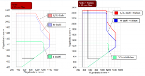

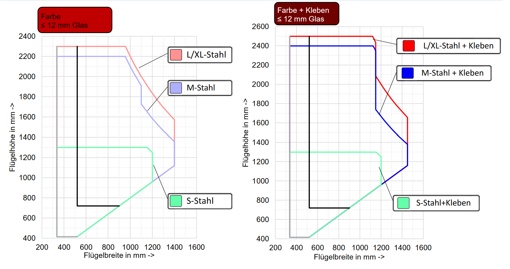

    Da ist definitiv kein Gealan STV auf den Fotos zu sehen. Bei Schallschutz bringt Gealan STV bauartbedingt keinen Vorteil.

    Ich habe mir die (Schlechten) Fotos nochmal angesehen "Jaaa" das könnte STV sein... bei STV muss aber alles Dicht verklebt sein = meine "Persönliche" Meinung.
    Bei STV gibt´s derzeit (noch!) keine "Allgemein Anerkannten Regeln der Technik", = was, wie sein muss/darf = ist (noch!) nur nach "Stand der Technik" = Hersteller vorgaben... + xxxx zu bewerten (wieder meine Persönliche Ansicht).
    Würde den Fensterbauer fragen, ob ein Anwendungstechniker von Gelan sich das mal ansehen kann... und um schriftliche Stellungnahme von Gealan bitten.
    Kanst Du bessere Fotos von dem Fenster mit STV machen? Will sagen Fenster saubermachen und von Innen (= Foto mit Isolierglasrandverbund) und von außen im Abstand von ca.30-50cm ohne Vergrößerung Fotografieren.
