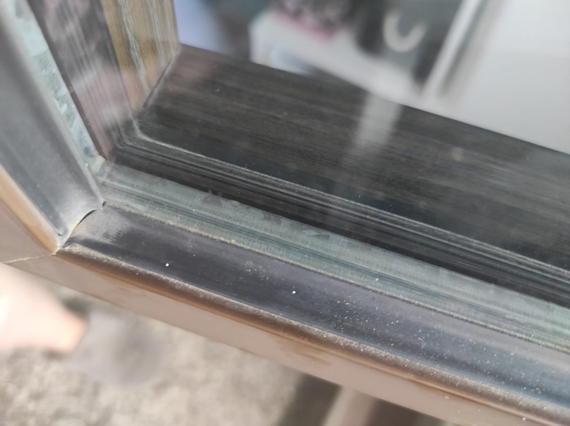

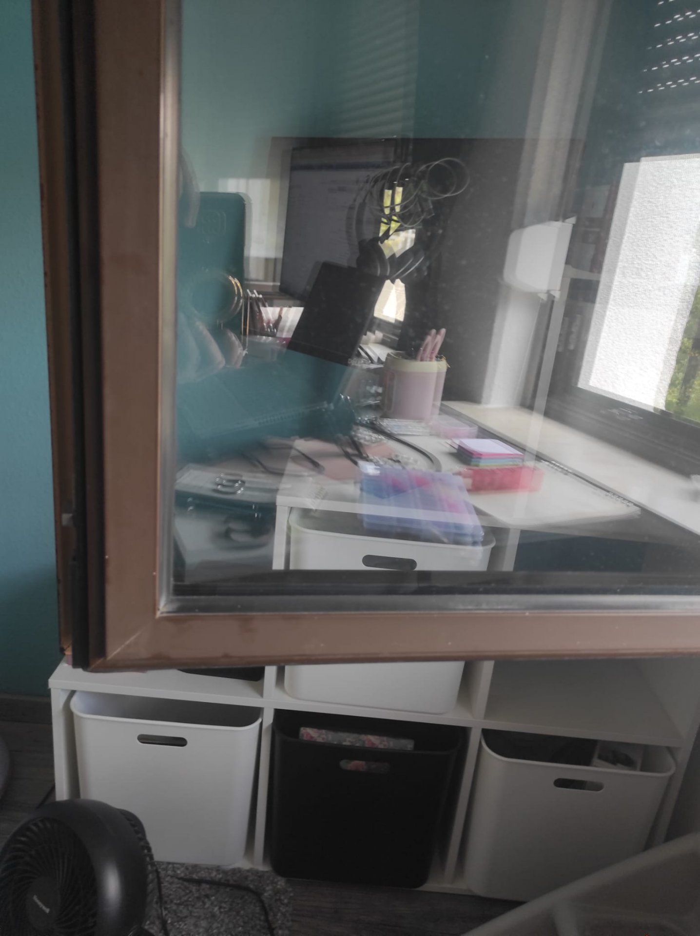

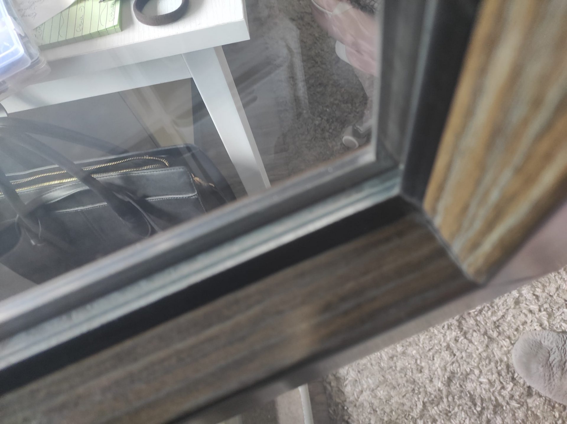

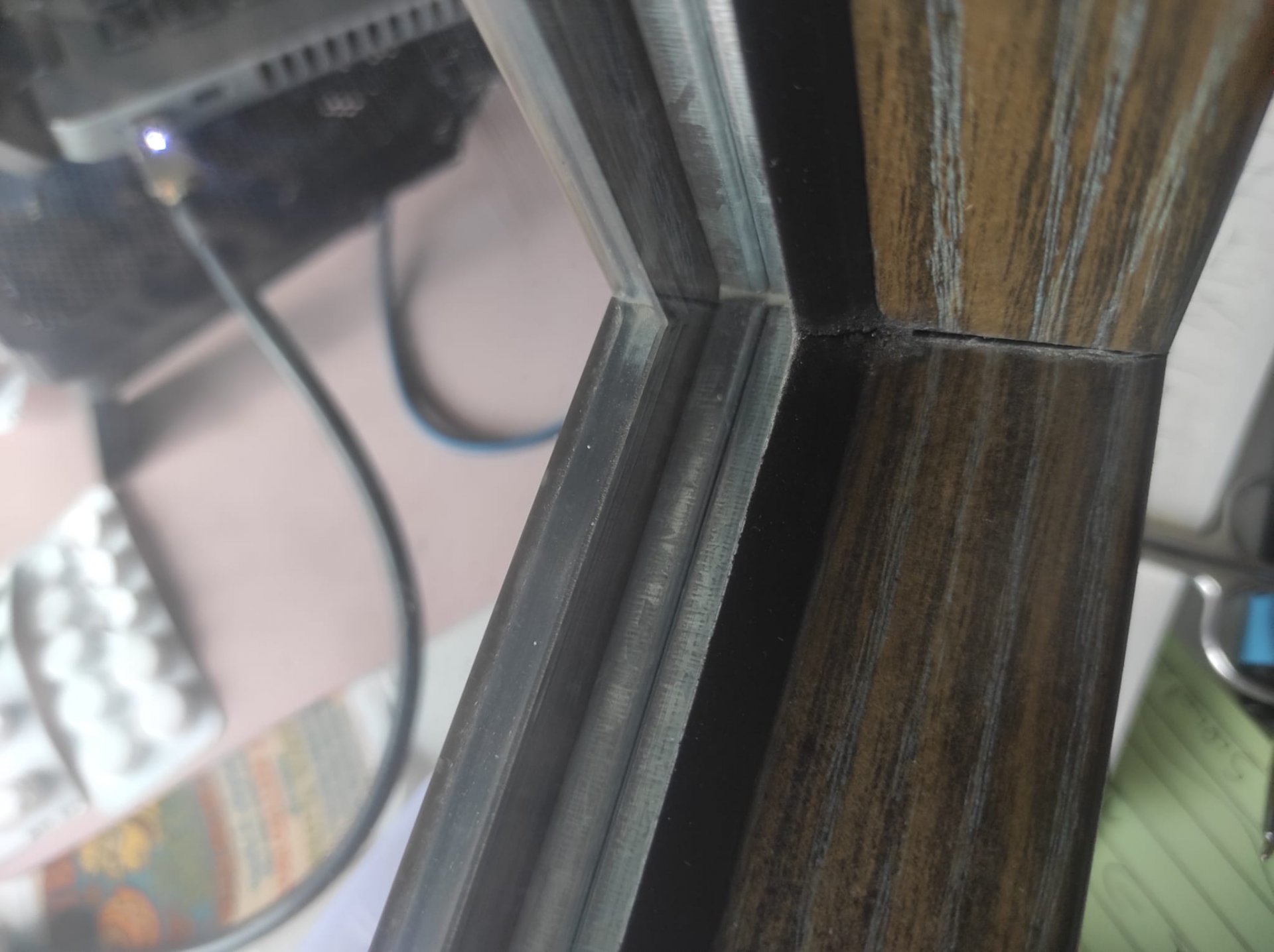

    Hallo zusammen, wir haben folgendes Problem:
    Wir wohnen in meinem Elternhaus, Baujahr 1956. Die Fassade wurde vor 10 Jahren gedämmt. Die Fenster stammen aus den 80ern und sind soweit intakt und dicht. Nun sind aber drei Scheiben ziemlich zerkratzt und blind. Die Wärmedämmung wurde seinerzeit von außen auch auf den Fensterrahmen gesetzt, geht also auch innen bis zum Fensterrahmen.
    Wir würden daher ungerne die Fenster komplett austauschen, weil wir Sorge haben, die Fassade oder Dämmung zu zerstören. Eigentlich möchten wir nur das Glas austauschen, aber die Fensterrahmen sind speziell und ich sehe keine Glasleiste. Weiß jemand, ob auch bei solchen Rahmen ein Glasaustausch durchgeführt werden kann ? Liebe Grüße, Lena

    Eingekittete Scheiben bei Holzfenstern? Auf dem Bild ist nicht so viel zu sehen.

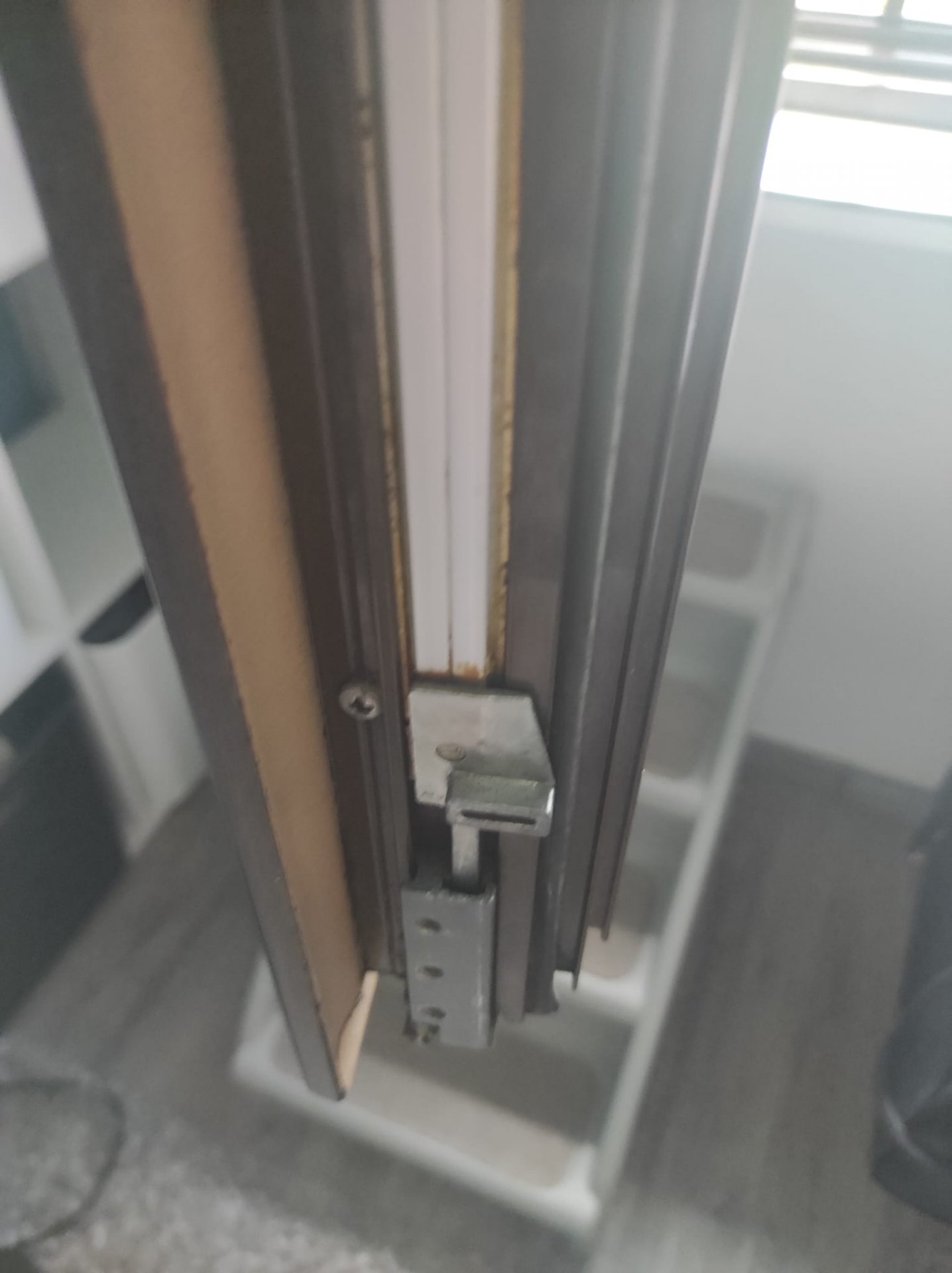

    Das könnte (??) Holz-Alu sein. In dem Fall sind die Scheiben womöglich von außen eingesetzt, und die Alu-Schale hält die Scheiben.
    Bei heutigen Holz-Alu-Fenstern ist das so gemacht, und die Aluschale kann mit einem speziellen Schlüssel durch drehen der Abstandshalter zwischen Holz und Alu gelöst werden. Ob das in den 80ern auch schon so war ist mir nicht bekannt. In diesem Fall wäre das aber eher etwas für einen Spezialisten.

    Bilder von den Ecken innen und außen bitte. Hier erkennt man nichts.

    Wo ist da Holz und wo soll da Kitt sein?
    Geh zum Glaser und bitte um ein Angebot für eine 3 Fachverglasung.
    Der kommt guckt und du kannst dumme Fragen stellen.
    Angebote sollten kostenlos sein und wenn es passt dann hast du die Fachkraft schon gefunden.

    Es gab zu Beginn nur ein Bild. Da konnte man nichts erkennen.
