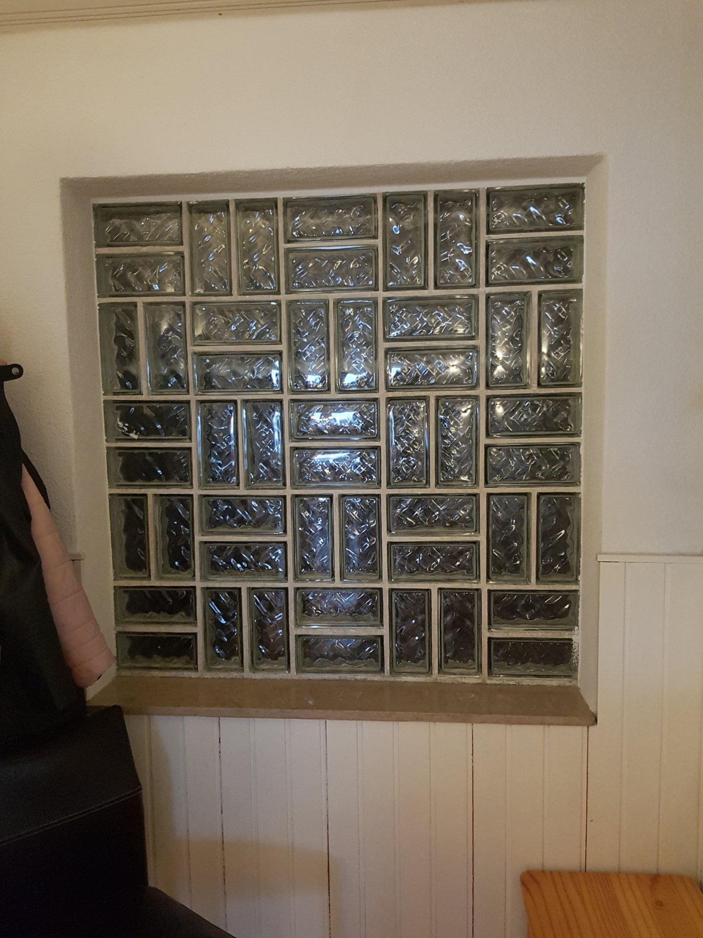

    in unserem Haus gibt es im Flur ein "Glasbaustein-Fenster" zur Garage (siehe Foto). Die Maße sind 125 x 125 cm. Laibung 20cm. In der Garage ist es eigentlich auch im Winter frostfrei.
    Dieses Fenster soll jetzt durch einen Einbauschrank verdeckt werden.
    Vorher würde ich gerne das Fenster möglichst einfach in der Fensternische isolieren. Die Optik ist dabei unwichtig, da der Schrank alles verdecken wird. Aber ich möchte es natürlich so machen, dass sich hinter dem Schrank kein Schimmel bildet.
    Was ist in diesem Fall zu empfehlen? Styropor und die ganze Nische mit Dampfbremse verschließen?
    Oder mineralische Platten?
    Mir ist bewusst, dass es bestimmt das beste wäre, die Glasbausteine komplett rauszuhauen und das Loch zuzumauern. Den Aufwand (und Dreck) dafür würde ich mir aber gerne ersparen, falls irgendwie möglich.
    Oder mache ich mir da gerade einen zu großen Kopf?

    Ist an sich ziemlich einfach:
    Zwischenraum mit Klimaplatte komplett ausfüllen.
    Einbauschrank auf der gesamten Länge unten mit massiven Lüftungsöffnungen versehen (Stirnplatte und alle waagerechte Einlegeböden).
    Keine Rückwände verwenden, nur Stützkreuze.
    Dann hat die Luft halbwegs Zugang.

    Meist du mit "komplett ausfüllen" auch in der Tiefe? Also mehrere Platten übereinander, damit ich auf die 20cm komm?

    UUPS:
    20 cm?
    Vielleicht dann doch eher 14 cm Ytong und 6 cm CaSi..

    Du kannst die Nische komplett mit Multipor-Platten zumauern.
    Gegen evt Kondensat Flex-Fliesenkleber mit mind. 10 mm Zahnspachtel auf die Glasbausteine auftragen und die Multiporplatten reindrücken, sodass kein Hohlraum verbleibt.

    20cm Multipor, dann kannst Du das auch gleich mit 50€-Scheinen ausdämmen. Bei 20cm kannst Du einfach Yton nehmen, das reicht vollkommen zur Garage.

    Welcher Dämmwert anzustreben ist hängt vom übrigen Dämmstandard ab- vielleicht genügt auch normaler Gasbeton.

    Das mit dem Ytong finde ich gar nicht so verkehrt. Die restl. Wand ist Baujahr 1957 und ziemlich sicher nicht besser.
    Klebe ich die Gasbetonsteine dann wie Dämmplatten flächig and die Glasbausteine oder mauere ich die Wand davor hoch (mit oder ohne Spalt)?

    Nimm den Yton und kleb den genau in die Fensternische.
    Der Kleber sollte aber mindestens an den Seiten den Spalt voll verschließen.
    Yton kannst Du schön einfach mit dem Fuchsschwanz sägen, dadurch lässt der sich perfekt anpassen.

    Grundsätzlich würde auch Trockenbau funktionieren, du mußt nur dafür sorgen dass sich kein Kondensat an den Glasbausteinen bildet. ZB eine XPS Platte vollflächig darauf kleben zur Erhöhung der Oberflächentemperatur,
    die Verkleidung mit Dämmung dann innenseitig oder unten und oben genügend Löcher in die Fugen der Glasbausteine
    oder jeweils schräg von außerhalb der Glasbausteine bohren.
    Wenn du es mit einer Dampfbremse versuchen willst auch die Laibungsflächen abdichten.

    Oder halt die Glasbausteine schnell raus hauen und dann ganz normal mit ytong ausmauern und verputzen. Wäre das sicherste und ich sehe eigentlich auch keinen wirklichen Mehraufwand als den Kofferraum voll mit Glasbausteinen irgendwann zu entsorgen ...

    Sind sich jetzt alle Experten hier einig, dass ich mit 175mm Ytong nix verkehrt machen kann?
    Und nochmal zum Kleben: ich geb Flex-Fliesenkleber mit 10er Zahnspachtel auf die Glasbausteine und kleb den Ytong da drauf? Zwischen die Ytong-Steine und auf die Laibung kommt kein Kleber oder Mörtel?

    Wenn du das ausmauerst dann natürlich auch an den Seiten Laibung und die „kimmschicht“. Für ytong normal geeigneten dünnbettmörtel , flexkleber geht aber auch.
    Normalerweise gehört das sogar in die bestehende Wand verzahnt.

    @simon84 : Zusätzlich aber schon noch flächig an die Glasbausteine kleben, oder? Taugt dafür auch Dünnbettmörtel?

    für glas denke ist der fliesenkleber das beste, dann kannst du wie gesagt auch gleich den für den rest auch nehmen.
    glas vorher ordentlich reinigen/entfetten
