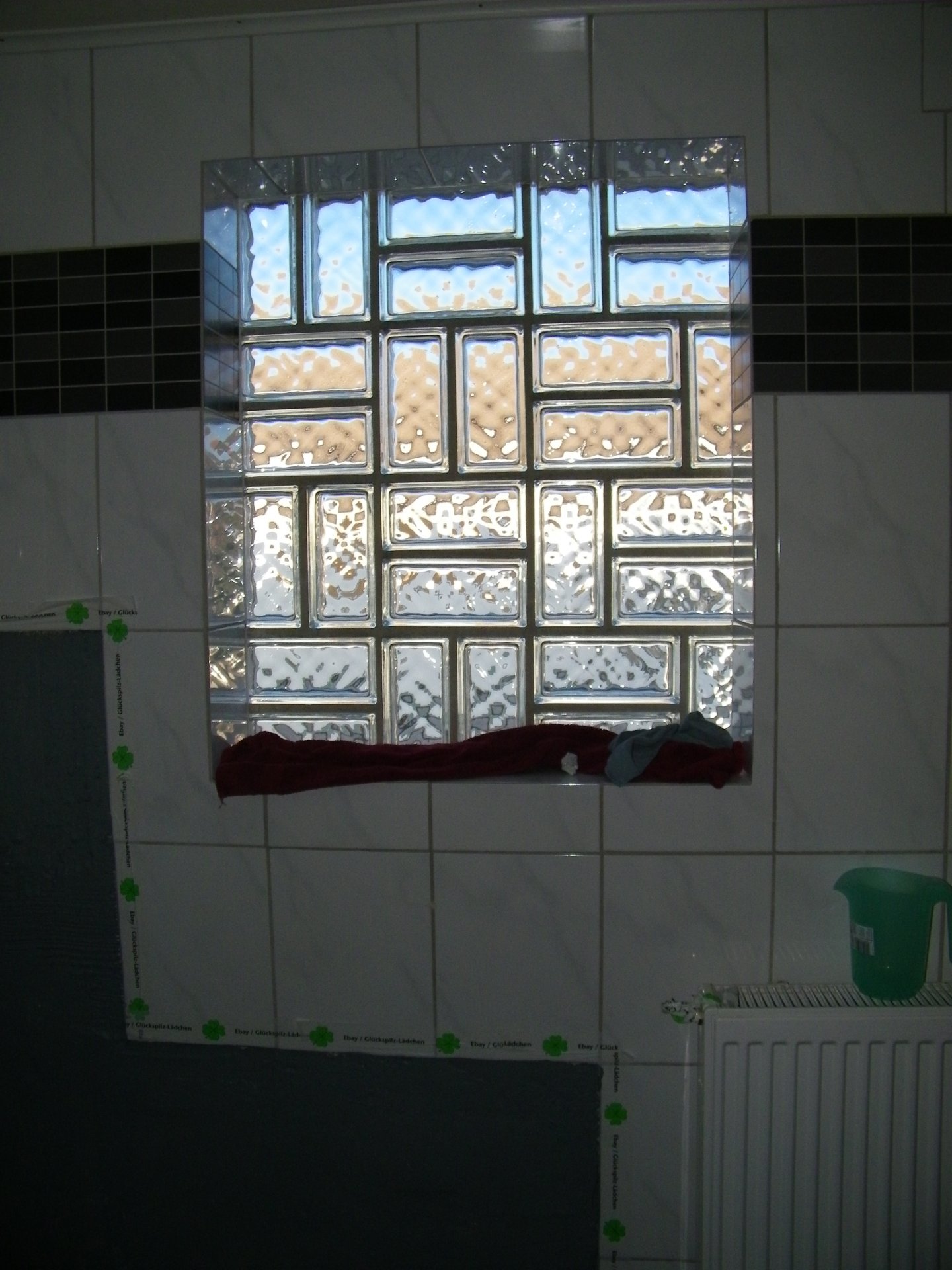

    ich habe im Bad 2 Fenster. 1 normales und 1 Glasbaustein
    Da wo das Glasbaustein ist soll eine Glasduschwand _Schiene hin
    Also meine Frage..
    könnte ich dieses Fenster zu 1/3 zumauern? oder mit einer OSB-Platte/Fliesen Konstruktion verkleiner,?
    Damit ich da die Schiene für die Glasduschwand anbringen kann.
    Das Fenster will ich nicht raushauen, da ..
    1. ich es schön finde "Lichteinfall" und Ablage in der Dusche
    2. ich nicht die Hausfassade neu malern will
    OSB-Platte/Fliesen Konstruktion :
    mit Dachlatten und Winkel in der Nische eine Unterkonstruktion machen. Dann OSB draufschrauben. Verfliessen und dann die Schiene befestigen.
    Ist das möglich.
    Weil im Bad gibt es an den Steinen ja Schwitzwasser (keine Dämmung)
    Oder gibt es bessere ideen

    Statt OSB lieber Wedi...

    Bauplatte – wedi.de

    Liebe Antwortschreiber:
    Da der Fragesteller offensichtlich Laie ist, wäre es hilfreich, wenn hier keine Schlagwörter als Ein-Wort-Sätze ins Forum geworfen werden sondern wenn Ihr Eure Gedanken und Ideen in ganzen Sätzen formuliert und mit einigen ausführlichen Erklärungen würzt so dass der Fragesteller damit was anfangen kann.
    Mein Vorschlag:
    Klar kannst Du WEDI-Bauplatten als fertiges Winkelelement nehmen. Kostet aber ein bisl.
    Einfacher geht es, wenn du dir eine Platte XPS (Polystyrol-Hartschaumplatte aus extrudiertem Polystyrol, also kein Partikelschaum) kaufst, zuschneidest und die unbenötigte Fensteröffnung damit auffüllst (Montage einfach mit Bauschaum/Montageschaum). Mach das ganze etwas rückversetzt, so dass du die Oberfläche mit Fliesen bekleben kannst und alte und neue Fliesen flächenbündig sind. Die Anschlussfuge zum alten Fliesenbelag solltest du gut absilikonieren, damit dir kein Spritzwasser in die Fuge läuft.
    (Vor Auftrag des Fliesenklebers ist die Oberfläche des XPS z.B. mit einer Drahtbürste aufzurauen.)

    Das wäre toll, aber ich hinterfrage dann einfach. Lieben Dank an alle
