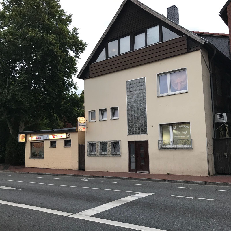

    Guten Morgen zusammen,
    ich habe mir vor kurzem ein altes Haus, dass größtenteils schon saniert ist von Innen. Jetzt würde ich gerne die Fassade von Aussen sanieren (großflächig Amierung, streichen etc.). Dabei kan die Idee auf auch die alten Glasbausteine (siehe Bild ) gegen ein Fenster zu ersetzen, wenn das Gerüst schon mal steht. Das neue Fenster soll natürlich deutlich kleiner werden, als die Öffnung der Glasbausteine. Ich würde diese Leistung gerne in Eigenarbeit (vermutlich zusammen mit einem Maurer) übernehmen. Jetzt zu meinen Frage:
    - Ich gehe mal davon aus, dass solche Glasbausteine generell nicht tragend sind und entfernt werden können,
    ohne die Statik zu gefährden, da oben ein Stur vorhanden sein sollte!?
    - Das neue Fenster soll schmaler und nicht so hoch sein, wie die aktuelle Öffnung. Wie verbindet man hier am
    Besten die zu mauernde Leibung mit der vorhanden Wand links und rechts? Mit gewöhnlichen Mauerankern geht
    das ja nicht, da diese nicht geknickt und an die bestehende Wand angebohrt werden dürfen. Werden hierfür
    spezielle Wandanschlussanker verwendet (habe ich gerade im Netz entdeckt)?
    Kann man sowas mit Ytong Steinen abmauern oder muss man dafür Kalk Sand Steine nehmen, wenn es ein
    großes Fenster (2x1,5m) halten soll?
    Wie gesagt, ich werden das wohl zusammen mit einem Maurer machen, wäre aber schon mal dankbar über Hinweise wie sowas ablaufen sollte in der Theorie.

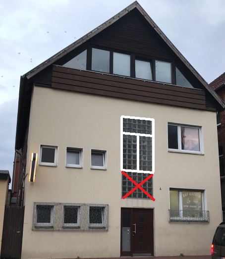

    Hier nochmal ein Bild mit dem neuen potentiellen Fenster. Kosten laut online Konfigurator: 600€.... 3 teilig und 2 davon können geöffnet werden.
  17. #17 simon84, 28.03.2019
    23.509
    7.048
    Saubere Lösung, zumal die Hauptverankerung vom Fenster dann an den Seiten mit der bestehenden Wand erfolgen kann.
    Und die Brüstungshöhe hast du damit vermutlich auch erfüllt ? Müsstest du mal für dein Bundesland nachschauen.

    Kleines Update: Brüstungshöhe ist 130cm, auf Höhe des Fenster rechts daneben, das sollte reichen.... Ich lasse das Fenster jetzt einbauen. Ein örtlicher Fensterbauer will dafür 1300€ haben all in für ein 3 teiliges Markenfenster - Also glücklichweise weit entfernt von 5000€ und nicht viel teurer, als würde ich es selbst bestellen.

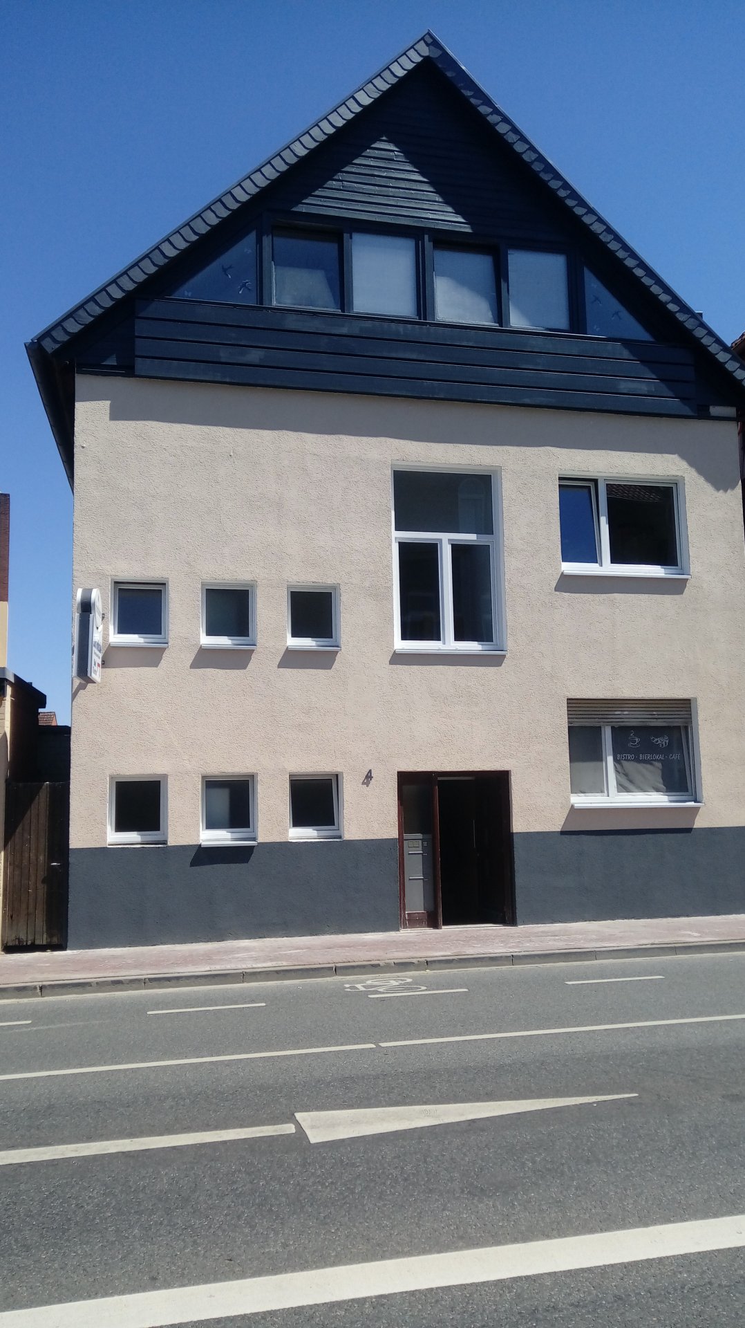

    Falls es Jemanden interessiert... Die Fassade ist jetzt fertig. Glasbausteine wurden gegen ein gleich breites Fenster getauscht, der Giebel gestrichen, die Windfeder mit Blech und Schiefer verkleidet. Die Risse gespachtelt, Amierungsgewebe mit Putz drüber und anschließend eine Siloxan Putzschicht. Alles alleine, außer dem Femster. Die Tür wird noch anthrazit gestrichen. Kosten für alles (Gerüst Fenster und Material: ca. 6500€)
  20. #20 Fred Astair, 29.06.2019
    12.902
    6.729
    Vorher sah es stimmiger aus.
