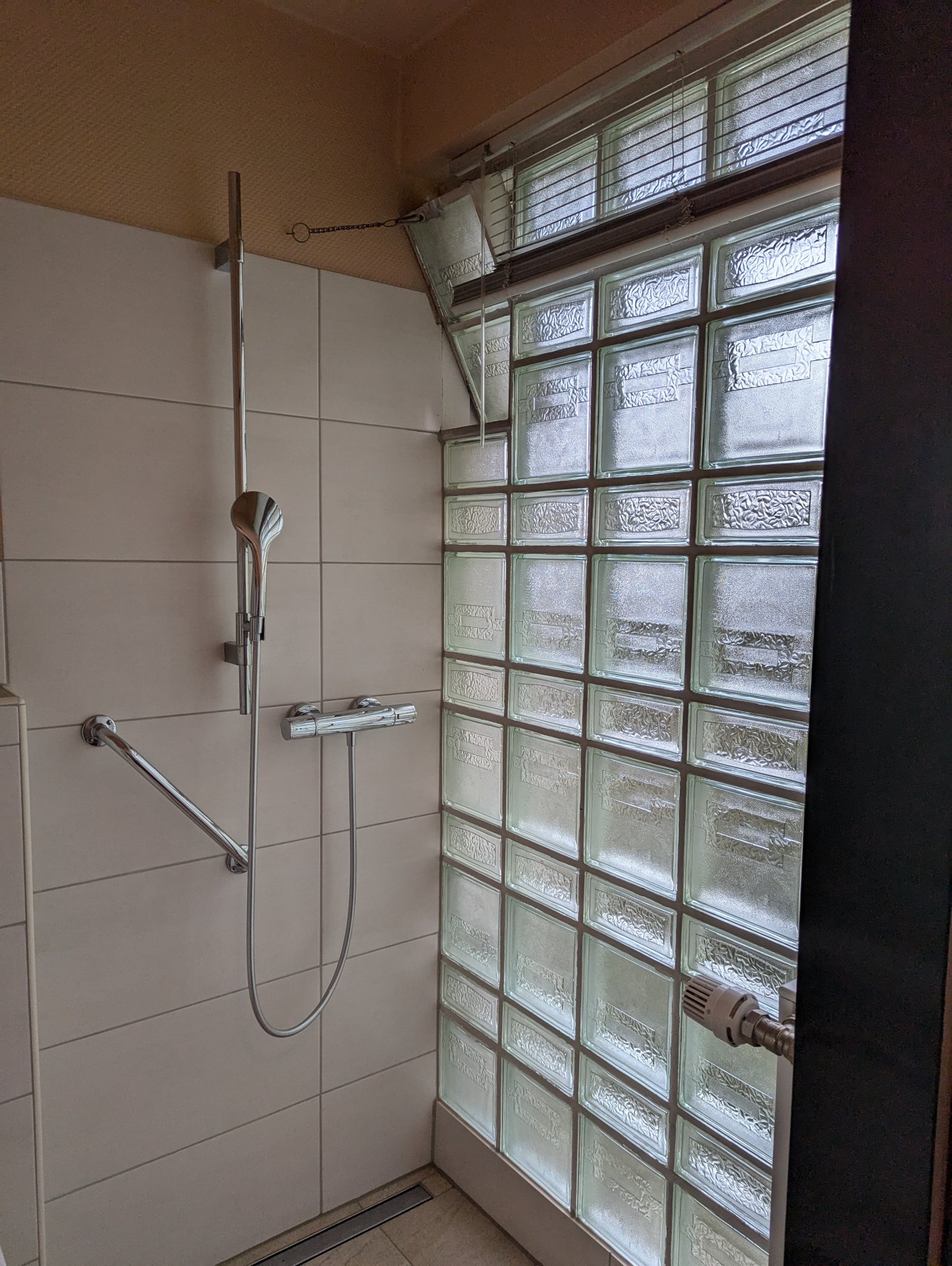

    Moin zusammen,
    Sind neu hier. Wir haben dieses Jahr ein Haus von 1971 gekauft und es im April bezogen. Es gab (wie üblich und auch erwartet) einige Dinge die nicht so gut liefen und dadurch ist unser Budget für dieses Jahr jetzt ziemlich erschöpft.
    Das Gästebad unten hat eine ganze Wand (ca 2,20x1,80m) sowie ein Rand um die Eingangtür mit Glasbausteinen gemauert.
    Da das Bad unten aktuell das einzige ist das wir zum duschen benutzen können, merken wir zunehmend wie kalt es durch die Steine wird. (Oben muss die ganze Wand aufgebrochen werden um eine kaputte Armatur zu ersetzen wodurch wir gesagt haben das wir es dann nächstes oder übernächstes Jahr komplett sanieren, Waschbecken und Toilette sind ja nutzbar).
    Gerade mit einem 1,5jährigen möchten wir das gerne etwas wärmer haben. Und suchen daher nach einer Übergangslösung für den Winter.
    Und würden dann wenn das Budget wieder lockerer sitzt (fange wieder an zu arbeiten wenn er in den KiGa kommt) die Steine rausnehmen und einen Teil mauern lassen, sowie 2 Fenster (1 Bad, 1Flur) einsetzen und die Haustür erneuern.
    Daher hatten wir überlegt ob man vor die Steine "einfach" was vorkleben kann. ZB Styrodur. Lichteinfall ist uns egal, haben ja Lampen und wie es aussieht auch, ist ja nur ein paar Monate.
    Aber es ist einfach zu kalt für unseren Kleinen so wie es gerade ist.
    Hat da jemand Tipps?

    Von außen dran kleben ist kein Problem. PUR alukaschiert hält richtig warm. Einfach mit PU Schaum (oder auch EPS /XPS). Schau bei Kleinsnzeigen nach günstigen Resten.

    Würde ich auch machen. Sieht zwar wie Flodder aus, aber manchmal muss man über den Dingen stehen, dann macht Ihr Euch über die Monate Gedanken, wie Ihr das langfristig lösen könnt.

    Das klingt gut. Wie es ausschaut ist uns für ein Provisorium ja vollkommen egal. Hauptsache der kleine klappert beim Baden nicht mehr mit den Zähnchen
    Wir haben eben nochmal gesprochen, das alukaschierte wird laut Google ja häufig für Dämmung unterm Estrich genutzt. Von der Fußbodenheizung haben wir noch 10qm Restdämmung über die Monate lang keiner kaufen wollte. Ist Styropor Dämmung von Buderus in 25-2 (25mm das Styropor und 2mm Folie die vor der Feuchtigkeit vom Estrich schützt) Würden wir es damit einmal versuchen, ist ja egal ob wir es heute unbenutzt zur Deponie fahren oder benutzt in ein paar Wochen/Monaten. Und wenns nicht geht, kaufen wir das alukaschierte

    Was vielleicht auch geht: Hängt einen IR-Heiz-Strahler ins Bad. Lindert zwar nur die Symptome, das aber ziemlich kosten- und aufwandsarm.
    Der macht dann innerhalb von Sekunden direkt die Haut beim Duschen warm. In etwa so, als würde man in der Sonne stehen.

    Auf die Glasbausteine, zumal es ja nur für eine begrenzte Zeit sein soll, kannst Du die Dämmplatten auch innerseitig draufkleben. Selbst wenn bei diffusionsoffener Dämmung etwas Feuchtigkeit an den Glasbausteinen ausfällt, richtet die dort keinen Schaden an.
    Das wäre mein Vorschlag, bevor ich das Haus von außen "verfloddere" :) (super Vergleich @Kriminelle ).
    Innen kann man einfach Tapeten oder Stoff draufkleben.

    Wir würden lieber von außen was vorsetzen. Wie auf dem Foto zu sehen. Die Glasbausteine sind direkt an der Dusche, der Raum ist klein und es ist kaum Platz zu den Armaturen oder der Heizung. Das Wasser der Dusche prasselt direkt auf die Glasbausteine oder die Toilette.
    Da ist uns die Schimmelgefahr einfach zu hoch um drinnen was zu setzen.
    Zumal wir ein Kleinkind mit kleinen Lungen haben und ich eh schon Asthmatiker bin. Das wollen wir nicht riskieren

    Wie lange hält das in einer Dusche?

    Einfach jeden Stein anbohren und mit Bauschaum ausschäumen.

    Geht das so einfach?

    Nur so lange, bis das erste Glas springt…
    Also nein.

    Dachte ich mir.
    Bleibe dann lieber beim Kleben
