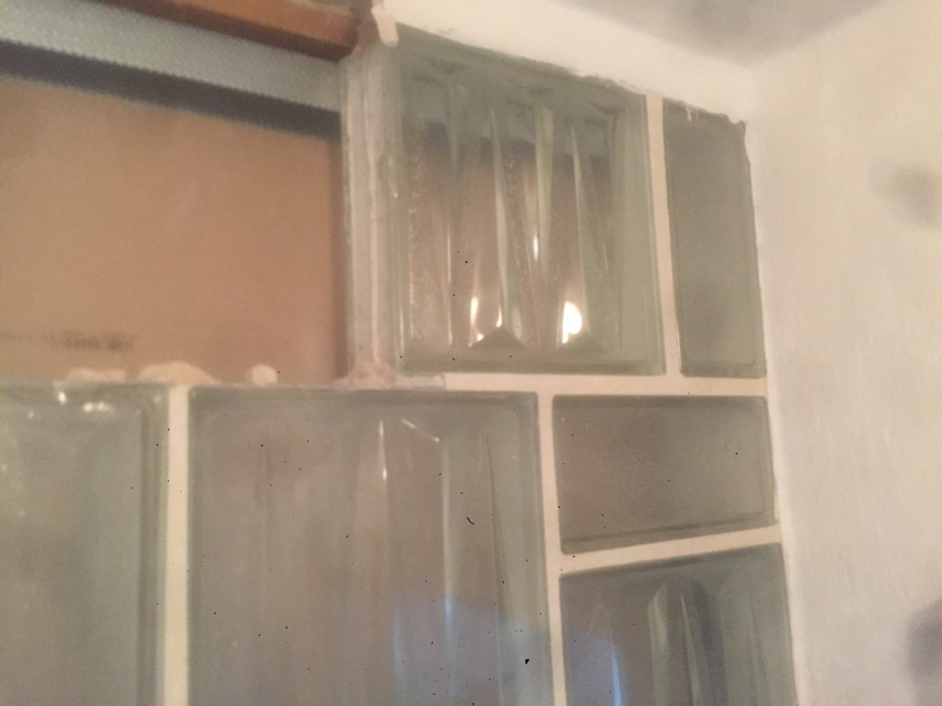

    ich habe ein Einfamilienhaus aus dem Jahr 1964.
    Jetzt habe ich mehrmals gelesen das Glasbausteine sowohl Heute als auch früher keine tragende Funktionen haben dürfen.

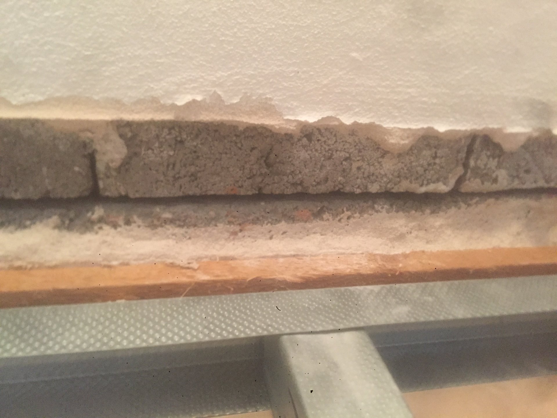

    Jetzt habe Ich zwischen der Küchenspeise und dem Flur eine Trennwand aus Glasbausteinen die ich gerne entfernen möchte. Jetzt habe ich gerade angefangen die oberste Reihe zu entfernen und habe einen Schock bekommen und bin mir nun sehr unsicher ob ich diese nun entfernen kann oder nicht.
    Über den Glasbausteinen in der ersten Reihe waren flache Ziegelsteine die mit Mörtel reingeklebt worden sind.
    Auch fand ich keinen Sturz über den Glasbausteinen.
    Nun sehe ich die Betondecke oder was auch immer das ist.
    Als Laie würde ich jetzt sagen das die Decke auf den Glasbausteinen sitzt und diese eben durch die Glasbausteine gehalten wird. Kann das sein???
    Schaut Euch bitte mal die Bilder an.
    Über einen oder mehrere Vorschläge oder einen Rat würde ich mich freuen.

    Kann mir keiner helfen?
    Oder ist das nur der Träger für die Hohlkammerdecke?

    möglich ist alles.... am besten du holst einen Statiker, der kann das beantworten
    Onlinestatik geht halt nicht

    glasbausteine springen sehr leicht
    Eine Last von oben ist unwahrscheinlich
    Der deckenaufbau ist zu klären dann weiß man auch mehr

    die Steinreihe über den Glassteinen sind sicherlich zum Auffüllen bis zur Decke gemauert worden Vorsichtshalber mal in den Bauakten nachsehen lassen.
