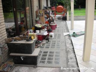

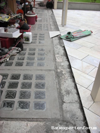

    wir sind gerade bei der Sanierung unserer Terrasse und suchen für unsere krumm und schief verlegten (unansehlichen) 7 Glasbausteinplatten (155 x 95 cm) eine Lösung, die sich direkt an das Haus (linke Seite) anschließen, aber für die Beleuchtung der darunter befindlichen Küche im EG zwingend notwendig sind - siehe Bild (der Krempel links muss wieder zurück in die Gartenschränke, sobald der Fliesenleger fertig ist).
    Die Fliesen (rechts) sind schon fast verlegt und ca. 3-4 cm höher als die Glasbausteinplatten - also Platz für eine darüber befindliche ??? Die jetzige Differenz von 30 cm zwischen Glasbausteinplatten und Fliesen sollten noch mit einer Reihe Fliesen überbrückt werden.
    Wir hatten da an begehbares Glas in einer Edelstahlkonstruktion oder aber Eloxydharzschicht gedacht, die möglichst gleichzeitig den Energieverlust im Winter minimiert, da der Wärmeverlust bei der kalten Jahreszeit schon enorm ist und darüber hinaus die Optik aufwertet.
    Kann uns jemand einen Tipp geben:
    - was ist geeignet
    - worauf haben wir zu achten
    - evtl. kennt jemand einen preiswerten Hersteller?
    Tausend Dank für hilfreiche Ideen :28: und eine restliche schöne Woche wünscht
    Petra

    Ich find leider kein Bild von aussen (so schnell), von dem, was ich mir dazu vorstelle.
    Stell Dir vor, Du nimmst ein Fenster, das breiter ist als die jetzigen Betonwaben, legst es unten am Ende der neuen Fliesen auf und lässt es Richtung Wand kippen. Weil es "zu breit" ist, liegt es nicht flach, sondern mit 20 oder 30° Neigung.
    Viel Licht, bei entsprechendem Glas gute Dämmung und schick aussehen tuts auch noch
    Hier mal ein Bild von unten, wie sowas aussehen kann
    http://www.flickr.com/photos/hochschulbibliothek_zwickau/4389538998/

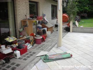

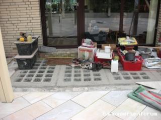

    Hallo - so schnell hatte ich gar nicht mit einer Antwort gerechnet :wow !!!
    Das Problen ist: Die neue Fläche muss wirklich von oben begehbar sein, da am Ende der Fläche mein einziger Ausgang zum Garten ist - da wo derzeit der Mischer steht. Oben drüber ist auch unsere Fensterfront. Und die Glaswaben rauszunehmen gestaltet sich ein wenig schwierig, da die in der Mauer eingebaut sind. (Wahrscheinlich kann man sich das nur schwer vorstellen - habe deshalb noch ein paar Bilder gemacht)
    Wir suchen auch nach einer möglichst preiswerten Alternative - was immer auch preiswert bedeutet, da der Umbau bisher schon einiges an Kosten verursacht hat.
    Trotzdem vielen Dank für die schnelle Antwort und einen schönen Abend an Euch alle
    Petra

    begehbares glas kostet ein stück mehr als übliche glaskonstruktionen. kann als isolierverglasung hergestellt werden, muss aber gefälle erhalten. die begehbare verglasung muss statisch nachgewiesen werden einschließlich dem glas. mit der bauaufsicht sprechen und erfragen ob eine zustimmung im einzelfall erforderlich ist. das glaspaket wird von unten nach oben etwa so aussehen:
    - verbundsicherheitsglas 2-fach
    - scheibenzwischenraum
    - verbundsicherheitsglas 3-fach
    einzelgröße 1.550 x 950 mm sind möglich.
    wenn darunter ein wohnraum - küche - ist, wärmeschutznachweis und eine gut funktionierende abdichtung nicht vergessen.
    preiswerter hersteller wäre ein versierter metallbauer aus der umgebung, der auch mit glas umgehen kann. von der stange kenne ich da nix.

    und da drunter befindet sich eine küche? was macht ihr mit dem ganzen schimmel der da entsteht. der betonrand rechts zu den fliesen und um das wabenfester mit betonrahmen ist doch auch ungedämmt oder wie sieht das dort aus?

    schimmel entsteht nicht nur bei wasser von aussen sondern auch an kalten bauteilen.

    Sind zwar schöne Bilder, aber ich hätte links angefangen, am Haus
    1. zu planen (was bedeutet Abdichtung war nie so...?)
    2. wie soll denn der Übergang Keller/Terrasse (nicht unterkellert?) aussehen?
    und dann zu bauen.
    Meine Meinung
