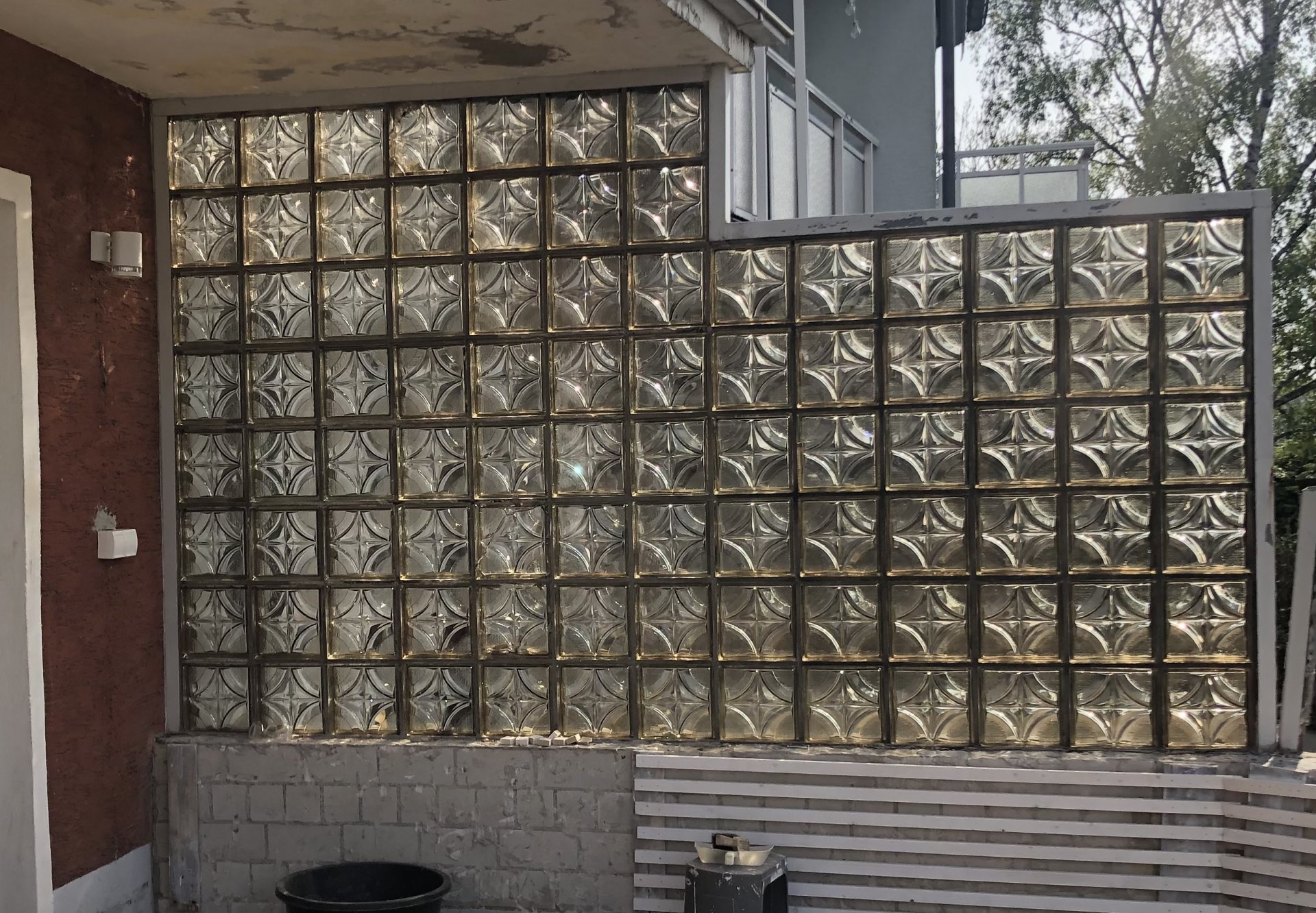

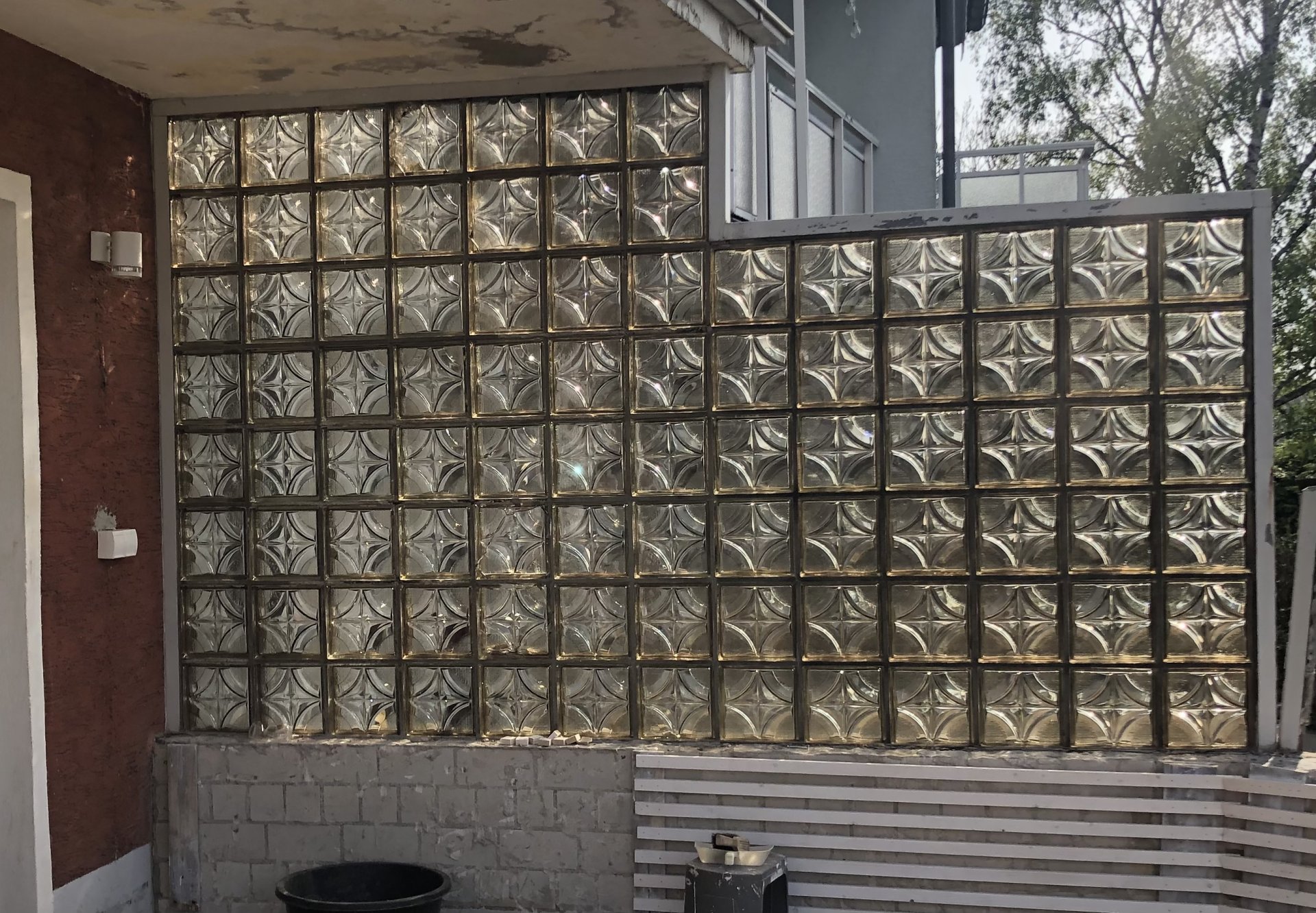

    wir haben eine Glasbausteinwand als Sichtschutz, diese Wand war schon dort als wir das Haus gekauft haben, sie soll Sichtschutz zwischen den Häusern sein und ist zwischen einer Mauer und unserem Freitragenden Balkon gebaut. Es gibt keinen Sturz nur einen Metall Rahmen der aber nur dazu dienen sollte die Steine an Ort und stelle zu halten. Wie lange diese Wand da bereits steht weiß ich leider nicht, das Haus ist aus den 60ern denke aber nicht das sie schon so lange dort steht. Ich habe nun schon oft gelesen das Glasbausteine nie Tragend sein durften. nun machen uns aber einige Handwerker Laien Angst das unser Balkon abfällt wenn wir die Wand entfernen. Und wir da dringend mit Stahlträger abstützen müssen.
    Wir wollen die Wand entfernen da die Stahl Armierung zwischen den Fugen schon so Rostig ist das man sie einfach so in kleinen Stücken aus der Wand ziehen kann, das ganze sieht dann mehr aus wie Holzkohle als wie Stahl, ist der eindeutig Stahl, das erste Stück der Wand ist bereits gefallen und hatte ebenfalls Stark verrostete Stahl Armierung und kein Holz dazwischen.
    Da die Wand aber ja nicht tragend sein durfte und darf war nun unsere Idee das ganze zu entfernen und auf die Mauer einen neuen Sichtschutz zu setzten. 8x8 Balken zwischen Mauer und Balkon und daran Holz damit die lieben Nachbarn einem nicht immer auf die Teller schauen.
    Kann ich diese nun einfach entfernen? Ein Statiker brauch ich dazu ja eher weniger weil nicht tragend und sollte sich unser Balkon darauf "abgestützt" haben sollten doch die Steine brechen und nicht und ein Stein Kaputt sein der aussieht wie "eingeschlagen" oder nicht?

    Bilder sagen mehr als tausend Worte. Zeig doch mal ein Bild vom Balkon und Glasbausteinwand.
    "Ich habe nun schon oft gelesen das Glasbausteine nie Tragend sein durften." So sehe ich das auch.

    Danke fuer das Bild.
    Was sagt denn der Nachbar dazu?
    Eine Holzwand nimmt Euch beiden etwas Licht.
    Wenn man sich nicht sicher ist, ob der freiauskragende Balkon (1,5m?) sich selber traegt, hilft eigentlich nur eine Stuetze. Die wuerde ja dann in der neuen Wand verschwinden. Beim Abbbruch nicht vergessen eine temporaere Stuetze einzusetzen.

    Denen ist schon seit dem Vorbesitzer diese Wand ein Dorn im Auge.
    Die Wand wird ja nicht dicht sondern eine Latte 36mm, Abstand von 36mm dann wieder eine Latte. Heißt man würde auch die Stütze sehen, ganz zu schweigen von den Nachbarn die damit mehr als Unglücklich wären. Am liebsten wäre mir eigentlich eine Wand die Maximal 220cm vom Boden aus ist dann wäre mehr "Licht" da aber davon haben alle abgeraten da dann nicht mal mehr der 8x8 Balken darunter wäre.
    Der Stahlrahmen ist 4mm dick, bei der Armierung wurden etwa Zahnstocher dicke Stangen genutzt, dies wissen wir weil der erste Teil der Mauer bereits gefallen ist.
    Unser Nachbar hatte bis vor 7 Jahren ebenso diese Wand unter dem Balkon, unsere Häuser waren quasi Zwillinge, diese wurde entfernt und hängt nun komplett "alleine" am Haus ohne Stütze dort.

    Das wäre die erste Glasbausteinwand, die einen Balkon trägt

    Die zukünftige Wand wird doch von der eingespannten Stütze gehalten und kann so auch nur 1,8 m hoch sein.

    Ja so lange ich eine Stütze setzte Ja, wenn ich aber drauf verzichte dann eben ja nicht

    Was soll denn diese Glaswand Bitteschön tragen ? das Argument dass diese metallprofile zur Einfassung und das metallgitter zwischen den Glas Steinen eine Last abtragende Funktion für ein auskragendes betonteil darüber übernehmen ist doch absurd
    nimm mal Schritt für Schritt die oberste Reihe Steine raus, du wirst schon sehen. Da ist keinerlei Spannung von oben drauf
    weg das Ding und gut ist
