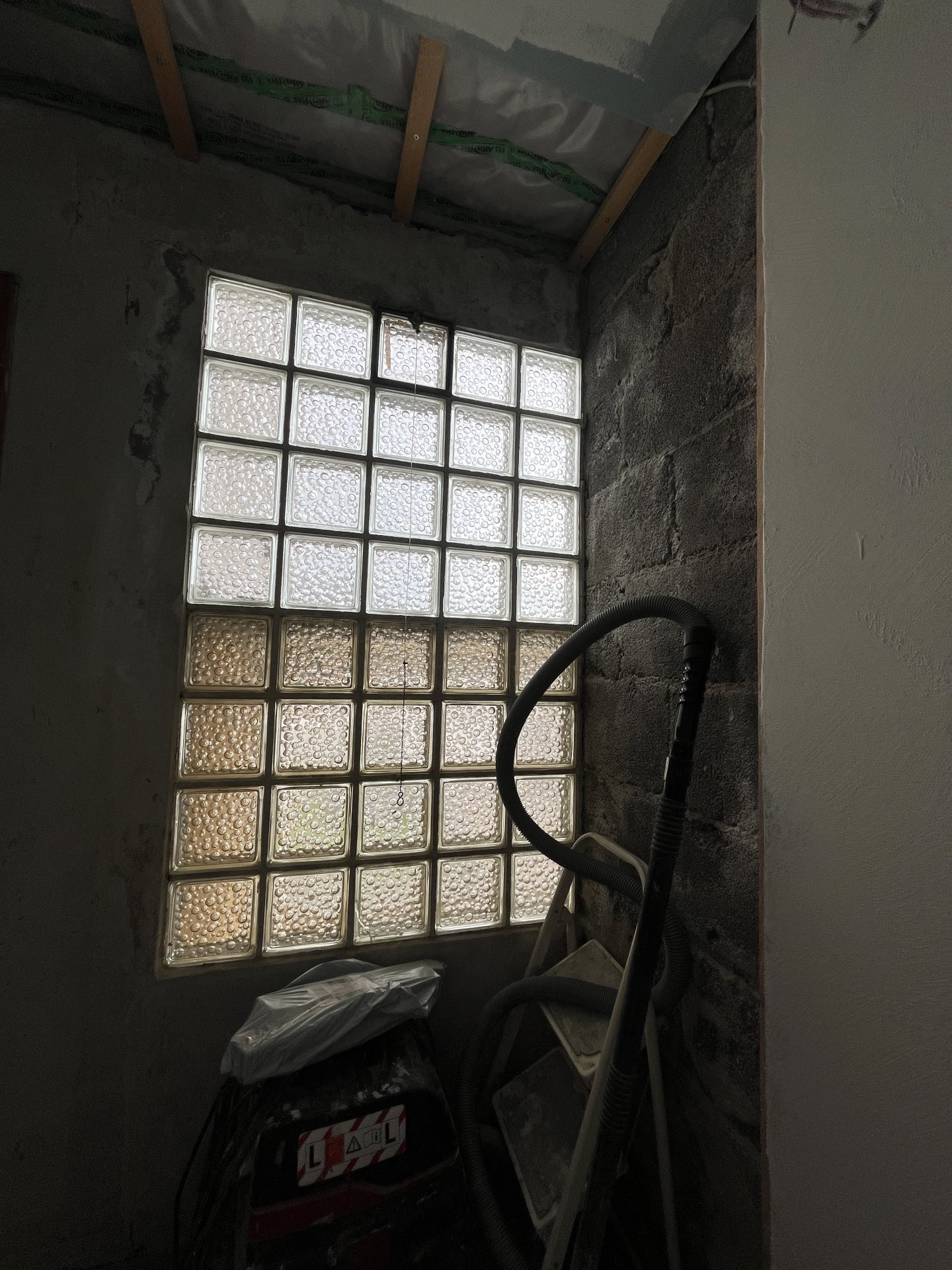

Glasbausteinwand zumauern
Diskutiere Glasbausteinwand zumauern im Fenster/Türen Forum im Bereich Neubau; Hallo zusammen, ich wollte in meinem Anbau von 1970-1990 eine Glasbausteinwand gerne zumauern. Das problem ist das diese eine Außenwand ist und...
  1. #1 markus03, 04.08.2025
    markus03
    markus03
    04.08.2025
    ich wollte in meinem Anbau von 1970-1990 eine Glasbausteinwand gerne zumauern. Das problem ist das diese eine Außenwand ist und nur ca. 10cm dick ist. Die Glassteine wollte ich rausnehmen, halb zumauern und oben ein fenster rein machen. Nur jetzt frage ich mich mit welchen steinen mach ich das am besten. Breiter nach außen kann ich nicht wegen der fassade. 11,5cm würde noch gehen da ich innen eh neu verputzen muss.
    Bitte um hilfe
  2. #2 simon84, 04.08.2025
    23.473
    7.021
    Ytong 10cm ist bei euch ausverkauft ?
  3. #3 markus03, 04.08.2025
    markus03
    markus03
    04.08.2025
    Werde ich mal nachfragen danke.
    Hab nur etwas gelesen vom „beim gleichen Stein“ bleiben damit keine verschiedenen dämmwerte entstehen. Die rechte Wand besteht aus 24er Bund und links ist ein Zimmer. Ist der 10er Yton für eine aussenmauer geeignet?
  4. #4 petra345, 05.08.2025
    5.252
    1.028
    Glasbausteine haben keine nennenswerte Wärmedämmung. Es gibt den Porenbeton in 3 verschiedenen Lambdawerten. PB 2 hat die besten Dämmwerte, ist sehr leicht und weich, aber schon wieder etwas teurer gegenüber PB 4.
    415B gefällt das.
  5. 415B
    415B
    03.12.2024
    1.596
    272
    Kläre erst mal das Rechtliche ob du da ein Fenster zum Nachbarn einbauen darfst. Zwischen Fenster mit direktem Blick und Glasbausteinen gibt es schon Unterschiede.
