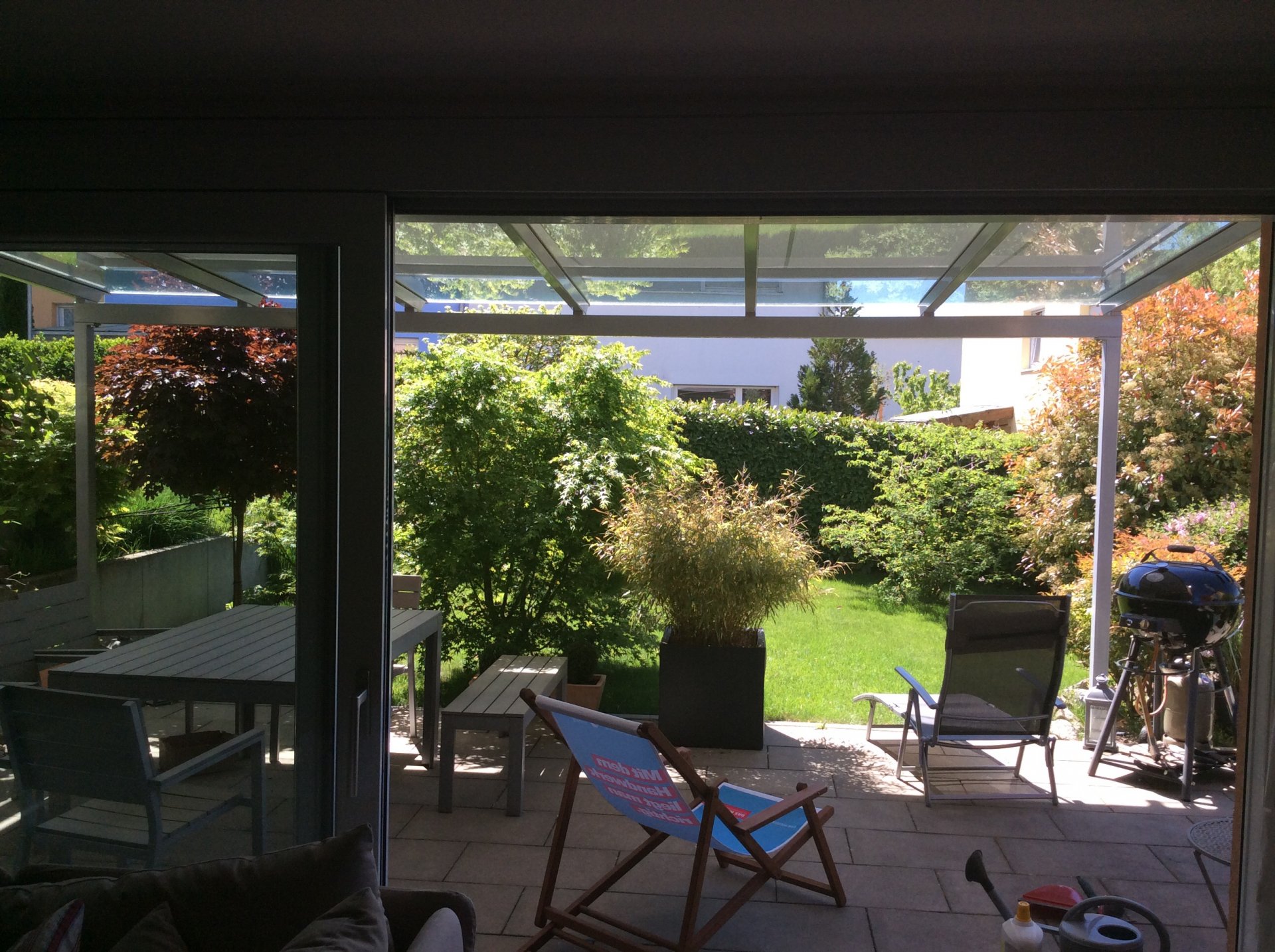

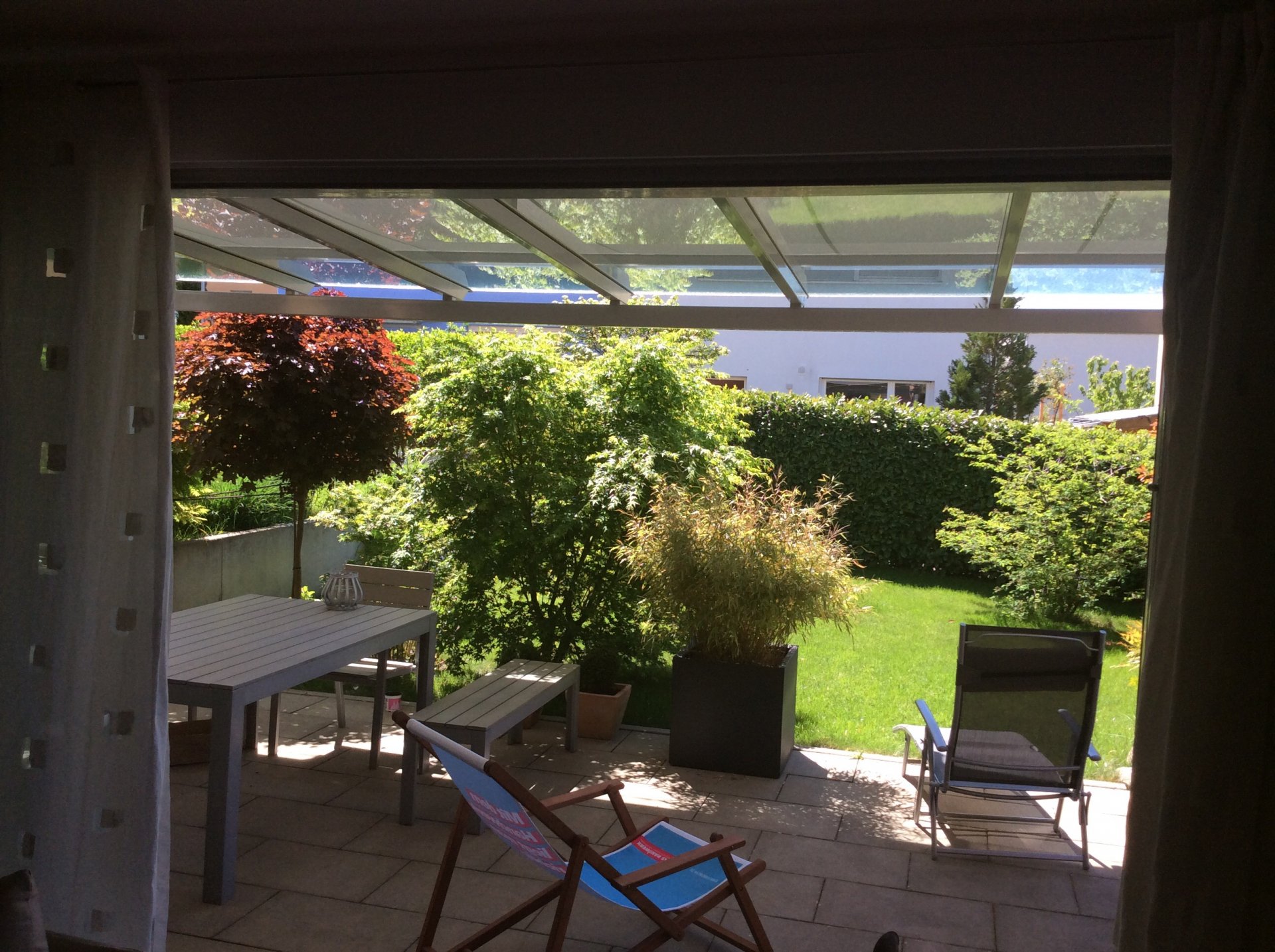

    Wir haben vor kurzem eine Glasüberdachung über der Terrasse anfertigen lassen. Die Masse sind 6 x 3,8 m, die Konstruktion ist aus Stahl, verzinkt und lackiert. Die lange Seite ist am Haus befestigt und vorne sind zwei Stützen mit jeweils 80x80 mm. Die Stützen stehen ganz außen. Das Glasdach besteht aus 6 einzelnen Scheiben, die von 7 Stahlverstrebungen 60x80 mm getragen werden. Das Ganze liegt vorn auf einer Stahlstrebe von 6 Meter breite und den Maßen 120x80mm. Soweit so gut, das Glasdach sieht wirklich richtig gut aus, die Konstruktin ist sehr schön gemacht, aber sieh hängt ganz leicht durch, zumindest sichtbar. Der Metallbauer meinte, dass sei überhaupt kein Problem, da bräuchte ich mir keine keine Gedanken machen. Wir haben aber nun doch etwas Bedenken und fragen uns ob das wirklich unbedenklich ist oder ob man jetzt nachträglich doch noch eine Stütze einbauen muss.
    Vielleicht kann uns hier aus dem Forum jemand weiterhelfen, der sich damit auskennt.
    Es sei noch anzumerken, dass sämtliche Stahlstreben eine dicke von 4 mm haben und jede Glasscheibe ein Gewicht von 120 kg hat.
    Danke und viele Grüße

    Wurde das denn berechnet oder hat das der Metallbauer einfach Pi mal Daumen geschätzt?

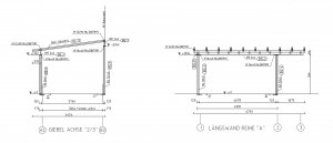

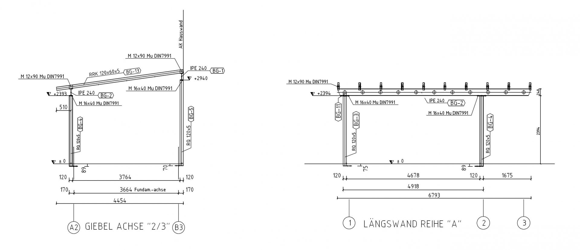

    Mir kommen deine sämtlichen Profile zu unterdimensioniert vor, ich habe eine ähnliche Überdachung mit ähnlichen Maßen, hab diese aber vom Statiker berechnen lassen und meine Sparren haben schon fast die Dimension deines Querträgers.
    Wenn sich das jetzt schon so deutlich sichtbar auf dem Foto durchbiegt möchte ich mich da ehrlich gesagt nicht im Winter drunter aufhalten.
    Würde einen statischen Nachweis nachfordern.
    Anbei mal die Dimensionierung meiner Überdachung.

    6m Spannweite mit HR120x60 :yikes
    Die Konstruktion ist überschlägig schon durch ihr Eigengewicht grenzwertig belastet. Bei zusätzlichen Einwirkungen durch Wind und Schnee (!) wird es sehr kritisch.
    Außerdem gelten bei linear gelagerten Verglasungen strengere Durchbiegungsbeschränkungen, als bei sonstigen Stahlkonstruktionen.
    Deine Bedenken sind mMn absolut gerechtfertigt. Lass dich von der pauschalen Aussage des Metallbauers nicht so abfertigen.
    Eine statische Berechnung muss der Metallbauer (wenn nicht beauftragt) nicht zwingend erstellen lassen. Er ist jedoch in jedem Fall dafür verantwortlich, das die Tragfähigkeit gesichert ist.
    Solange die Leistung nicht abgenommen ist, kannst du Ihm eine Mängelanzeige schicken wg. der deutlichen Durchbiegung. Dann muss er ja irgendwie die Nachweise bringen, dass alles in Ordnung ist.
    Dabei würde ich auch gleich noch die Verglasung (VSG 10 oder 12?) und Wandverankerung kritisch hinterfragen.

    Das sieht in der Tat gefährlich und unterdimensioniert aus!
    Habe selbst eine Überdachung (4,5 m Breite....Tiefe 3,5 m (Glas 4 m) mit VSG 10. Stützen sind 90 x 90 und der Querträger misst in der Höhe insgesamt 250 mm.
    Ab ca. 5 m ist meistens eine dritte Stütze erforderlich, wenn man nicht einen "überdimensionalen" Querträger verbaut.
    Alukonstruktion von einem Fertiganbieter.
    Weshalb lässt man das von einem Metallbauer in handmade anfertigen? Ist das evtl. günstiger?
    Markise ist auch obendrüber, wenn ich das richtig sehe. (Zumindest ist es oben dunkel).
    Ich würde das so nicht akzeptieren und der gute Metallbauer muss das eigentlich selbst (ein)sehen.

    Bei uns im Stahlbau max. L/200 Durchbiegung unter Vollast, das wären hier 3 cm. Nur hier ohne Last, geschweige denn Schnee :o Wieviel ist die Durchbiegung denn?

    Danke erstmal für die Antworten. Werde nächste Woche den Metallbauer bezüglich der statischen Berechnung fragen und falls er diese nicht liefern kann, diese selbst in Auftrag geben. Die Durchbiegung ist natürlich unschön, zumal wir am überlegen sind dort eine Senkrechtmarkise einzubauen, was die Durchbiegung dann noch stärker rausarbeiten würde. Habe die Durchbiegung nachgemessen und es sind ca. 17mm in der Mitte. Ausserdem mussten wir feststellen, dass der vordere Träger laut Angebot und Rechnung die Masse 160x80x4 mm haben sollte, der verbaute aber nur 120x80x4mm hat, kann dies der Grund für die Durchbiegung sein.
    Vor allem bin ich mittlerweile wirklich skeptisch, ob dieses Konstrukt auch bei einer Schneelast von knapp 1KN/m2 noch ausreichend ist.
