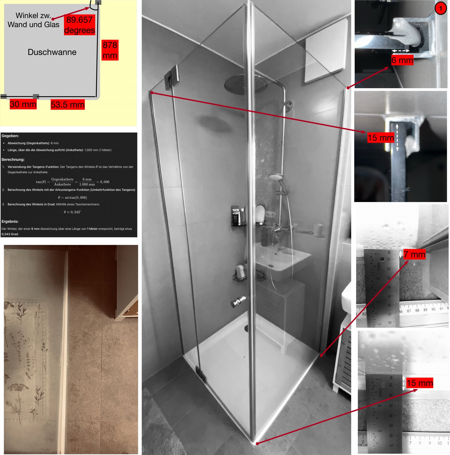

    ich brauche euren Rat zu folgender Angelegenheit. Wir haben eine Glasduschkabine bei einem örtlichen Glaser für unser Bad bestellt. Nach der Montage wurde behauptet, dass die bodenebene Duschwanne durch den Bauträger schief eingebaut worden sei, und man hat versucht, dies so gut wie möglich zu kompensieren. Das Ergebnis: Eine schiefe, weiße Fuge zwischen Glaswand und Duschwanne, die auf 90 cm Glaswandlänge eine Differenz von ca. 8 mm aufweist.
    Um den Mangel zu klären, haben wir einen TÜV-Gutachter beauftragt. Zwischenzeitlich habe ich selbst einige Messungen vorgenommen (mit nicht geeichten Messwerkzeugen aus dem Baumarkt) und dabei festgestellt, dass das Problem nicht an der Duschwanne liegt, sondern an den viel zu kurzen Glaswänden (siehe technische Details und Fotos unten).
    Nun habe ich folgende Fragen, bei denen ich eure Meinungen sehr schätzen würde:
    1. Obwohl das Wandprofil für die Glasbefestigung eine Tiefe von 15 mm hat, ist eine Glaswand nur 6 mm tief im Profil montiert (siehe Foto 1). Ist das innerhalb der zulässigen Toleranz oder handelt es sich hierbei um einen sicherheitsrelevanten Mangel, der unbedingt behoben werden muss?
    2. Eine mögliche Lösung für das Problem mit den zu kurzen Glaswänden wäre, das Profil nach innen zu verschieben, um die Länge der Glaswände anzupassen. Das würde jedoch eine 2 cm breite Fuge zwischen Glaswand und Wannenrand zur Folge haben, was meine Frau aus ästhetischen Gründen nicht akzeptieren wird. Wir zahlen 3.000 EUR für die Verglasung und erwarten dafür auch eine optisch einwandfreie Lösung. Die Frage ist: Haben wir einen Anspruch auf diese Qualität oder wäre der 2 cm Abstand noch im zulässigen Toleranzbereich?
    3. Ich gehe davon aus, dass die Glaswand mangelhaft bemessen, geschnitten oder montiert wurde und nach einer Mängelanzeige der Mangel auch behoben wird. Können wir in diesem Fall die Gutachterkosten erstattet bekommen? Schließlich hat der Glaser (wenn auch nur mündlich) fälschlicherweise behauptet, es handele sich um einen Baumangel. Was die verlorenen Arbeitsstunden betrifft, gehe ich davon aus, dass ich diese wohl abschreiben muss. Bisher rechnen mit mindestens fünf Terminen für Aufmaß, Montage und Korrektur.

    Und, hast das nachgemessen/überprüft?
    Alle 4 Kantenlängen gemessen und Rechtwinkligkeit geprüft?
    Die Scheibe muss keine 15 mm in der Schiene sitzen. Wird die 5..6…7 mm rausgezogen (da wo sie 15 mm tief sitzt), hast du vorne sicherlich den 90 Grad-Winkel gegeben und alles ist i.O.
    Oder beide Leisten werden um 5 mm nach innen versetzt und man hat „genügend Material“ damit die Scheiben mindestens 10 mm in der Schiene sitzen und Rechtwinkligkeit gegeben ist.
    Alles kein Hexenwerk. Hätte der Glaserprofi vor Montage (exakt) ausmessen können.

    Laut meiner Messung sind von den 8 mm Abweichung auf einer Länge von 89 cm, 2 mm auf die Schräge der Duschkabinenwanne und 6 mm auf die Schräge der Glaswand zurückzuführen. Nach meiner Berechnung ergibt das einen Winkel von 90° - 0,343°, was an der Grenze der Winkelabweichung liegt, wie sie im Abschnitt 5 „Maßtoleranzen“, Ziffer 5.3 der DIN 18202 festgelegt ist. Ob diese Norm im Sanitärbereich Anwendung findet, weiß ich leider nicht.
    Die Scheibe ist 9 mm herausgezogen, und ich vermute, dass die Schräge deshalb vorhanden ist, um die viel zu kurzen senkrecht stehenden Gegenscheiben zu kompensieren. Das ist aber eine Vermutung und ich werde die Monteure morgen vor Ort damit konfrontieren. Ursprünglich meinten sie, dass man da nichts mehr machen kann und die Schuld liegt am Bauträger. Das kann ich nach meiner Messung leider nicht mehr nachvollziehen.

    Die schmale Scheibe 8 mm rausziehen und gut ists.

    Es geht erstmal nur um die Wanne. Wie krumm und schief ist diese eingebaut, ist die Frage.

    Nicht die Wanne ist schief sondern die rechte Glaswand. s. Skizze links oben

    Genau, die schiefe der Badewanne ist minimal (2 mm auf 1m Länge). Die Schiefe der Scheibe is wesentlich größer (6 mm auf 1m Länge). Insgesamt kommt es auf 8 mm auf 1m Länge).
    Und, ja dort eine Duschkabine zu belassen und nicht gleich ein Walkin Dusche zu planen was eine eindeutige Fehlentscheidung meinerseits. Leider habe ich es begriffen nachdem die Fussbodenheizung bereits verlegt war.
    Also, hat wirklich niemand Sicherheitsbedenken, wenn die Scheiben nur 6 mm tief (von den möglichen 15 mm) in die Profile eingesetzt sind? Ich möchte das explizit klären, da das Bad von zwei Kleinkindern benutzt wird und ich bereits ein ungutes Gefühl wegen der Verklebung der Profile an der Wand (anstatt einer Befestigung durch Bohrungen) habe. Der Glaser meint, beides sei in Ordnung. Genau das hat jedoch auch der Steinmetz zur Glasschutzscheibe an der Arbeitsplatte gesagt - zwei Tage bevor diese mit einem lauten Knall auf den Boden gefallen ist...

    Das zeigt die Skizze, ob das tatsächlich so ist, wissen wir nicht.
    Und die Wanne kann trotzdem schief und somit nicht rechtwinklig verbaut sein. (Wenn die Wand selbst von den 90 Grad abweicht)

    Die 6 mm sind ok, die Führung würde ich jedoch anschrauben. oben sollte die schmale Scheibe auch noch mit einem Kragarm stabilisiert werden.

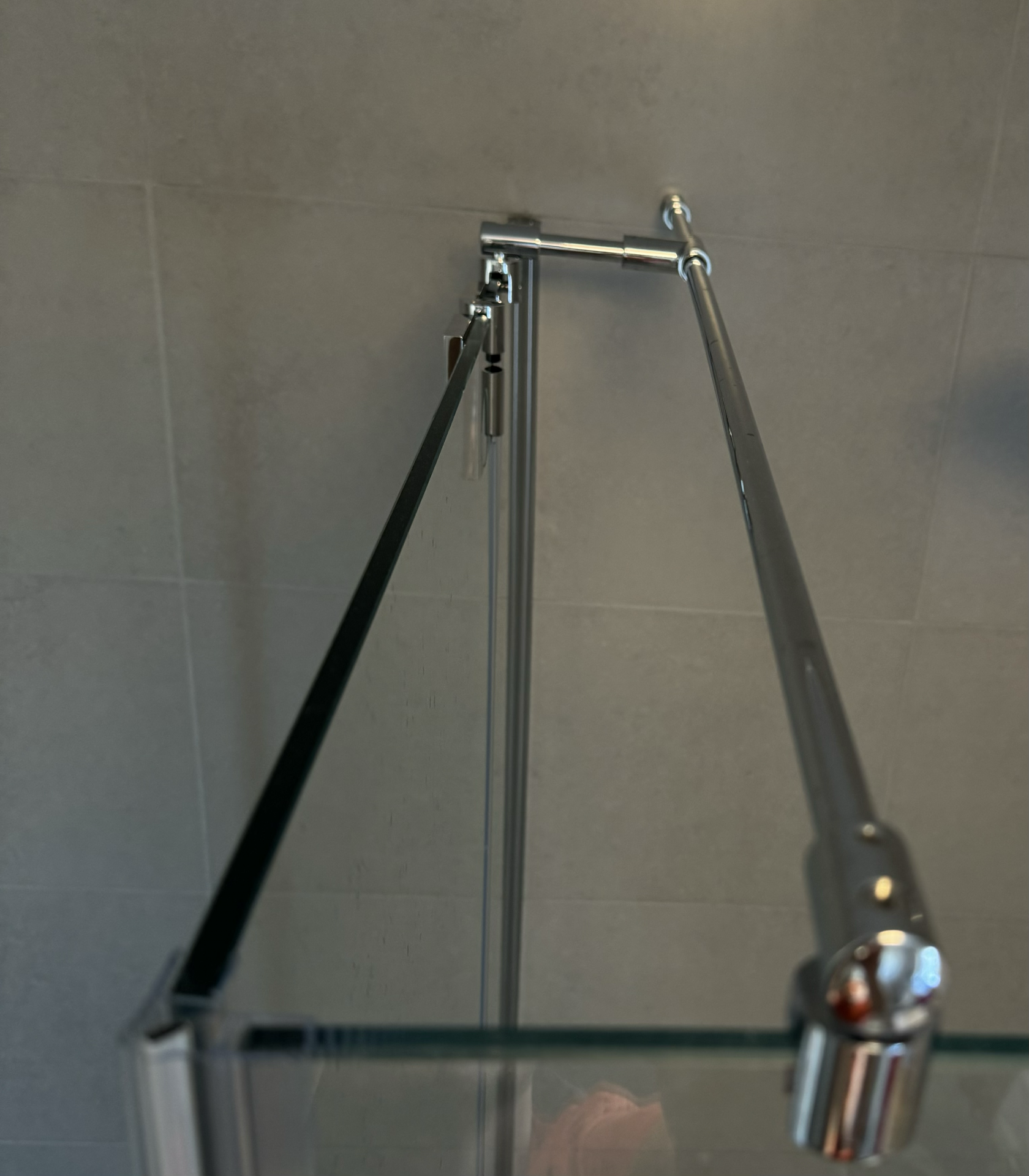

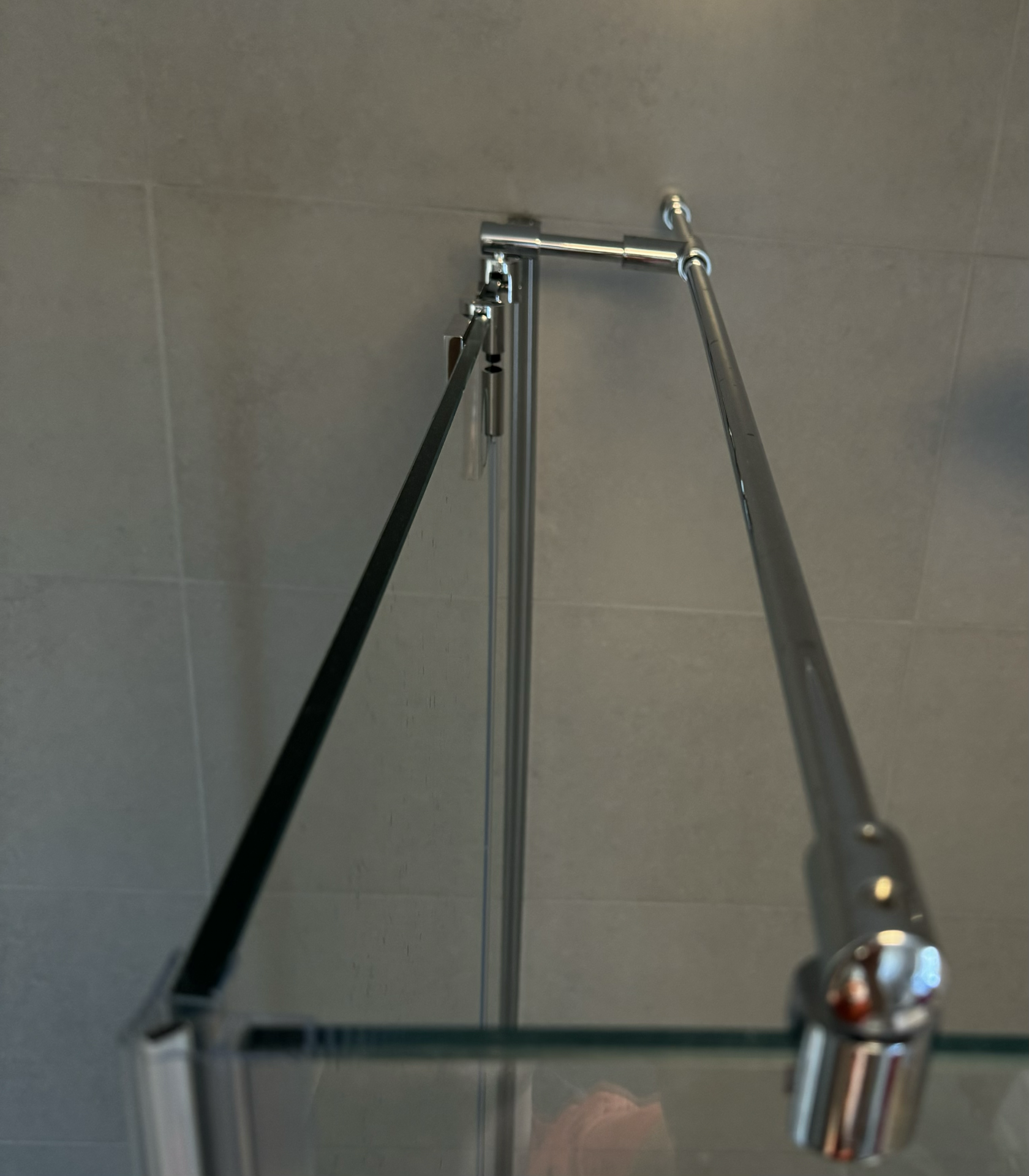

  12. HCL
    HCL
    10.08.2022
    25
    Vielen Dank für die Antworten und die hilfreichen Ratschläge.
    Die Glaswand mit der Tür wurde neu angefertigt, 8 mm länger als zuvor. Anschließend wurde sie an der Wand verschraubt und zusätzlich mit einem T-förmigen Kragarm stabilisiert, der sowohl an der Wand als auch an der angrenzenden Glaswand montiert wurde.
    Nach der Montage traten jedoch laute Schleifgeräusche auf, die von der Schleifdichtung der Tür stammen, trotz eingebautem Hebe-Senk-Mechanismus. Uns wurde mitgeteilt, dass diese Geräusche nach kurzer Zeit von selbst verschwinden würden. Inzwischen ist jedoch fast ein Monat vergangen, und die Schleifgeräusche bestehen weiterhin unverändert.
    Als wir nachfragten, ob es möglich sei, die letzten 15 cm der Dichtung um 1 mm zu kürzen, wurde uns gesagt, dass dies nicht möglich sei und wir einfach abwarten müssten.
    Wie seht ihr diese Aussage? Ich kann mir vorstellen, dass eine Dichtung mit der Zeit etwas weicher wird. Allerdings ist deutlich zu erkennen, dass die letzten 10–15 cm der Dichtung etwa 1 mm zu lang sind. Das scheint mir zu viel, um sich allein durch Abnutzung oder Zeit von selbst zu beheben.
