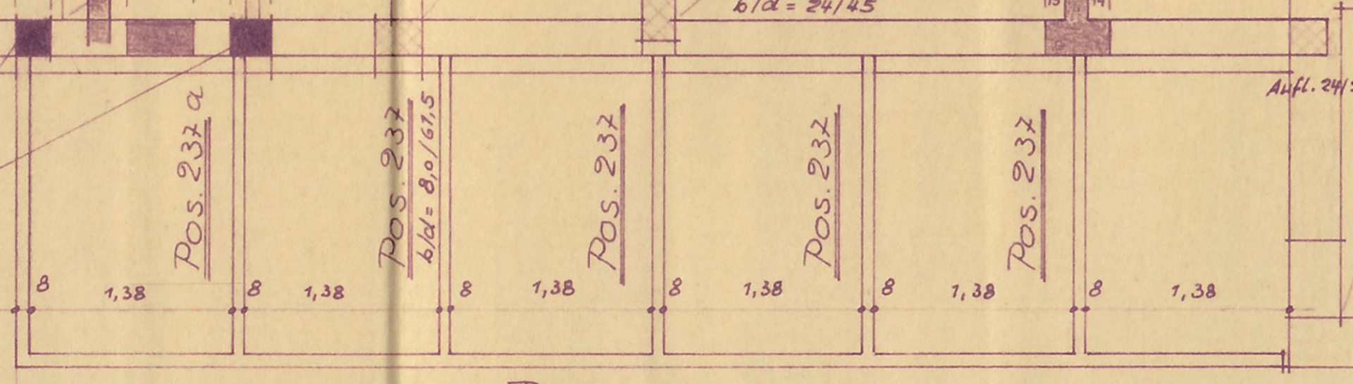

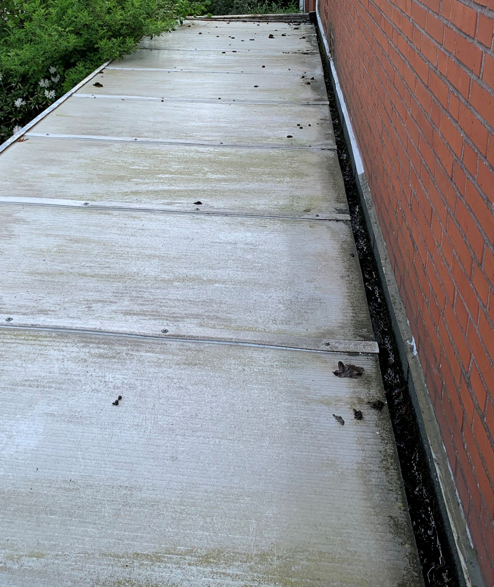

    Mahlzeit zusammen!
    Ich bin aktuell auf der Suche nach Ideen für unser Vordach.
    Die Ausgangslage sieht so aus: Am Haus angebaut ist ein "Vordach" aus Beton, hier mal in der Draufsicht:
    Das wollen wir auch erhalten, allerdings das in die Jahre gekommene Dach im Zuge der gesamten Sanierung erneuern.

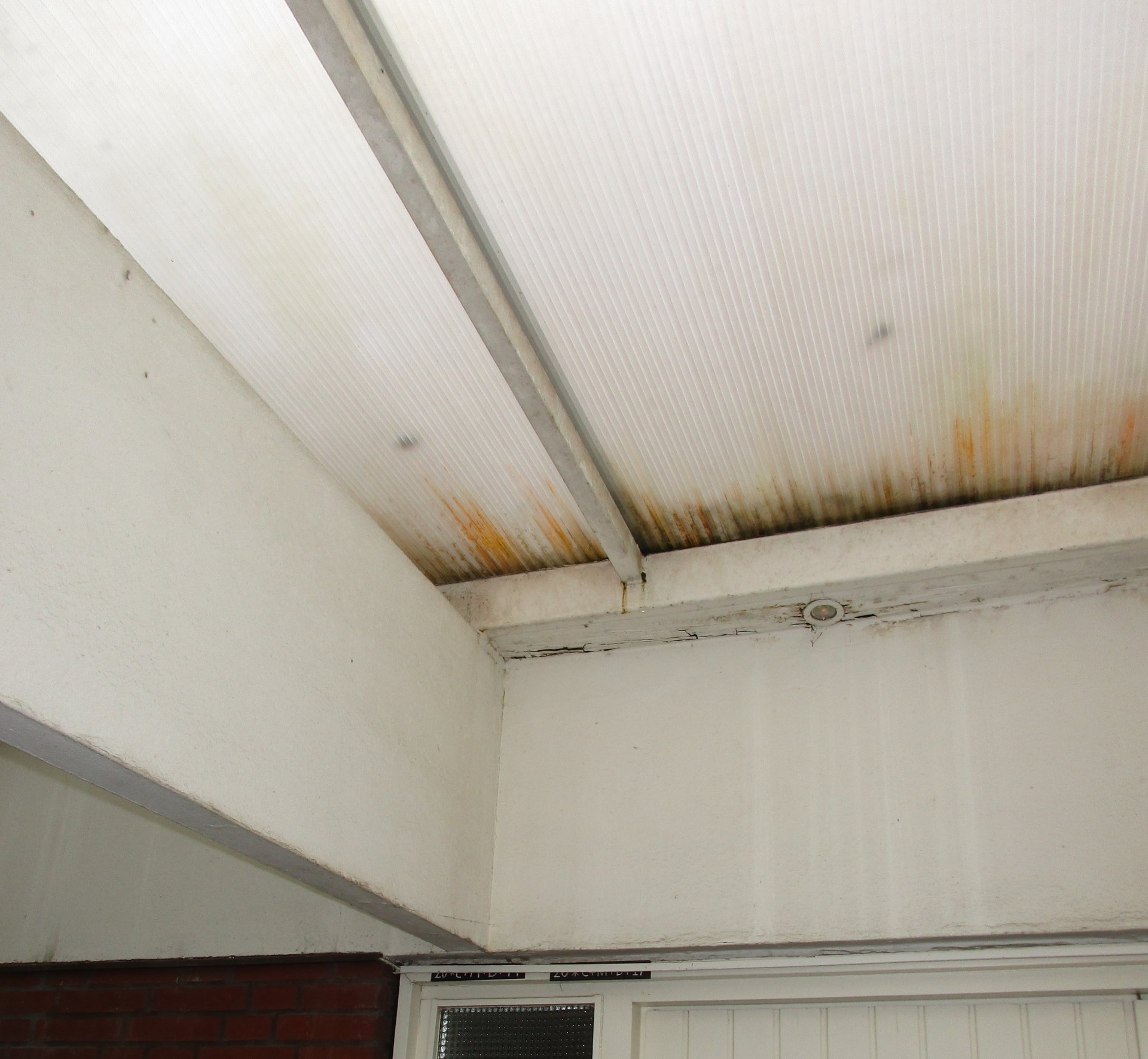

    Aktuell ist auf den Beton aufgesetzt ein Dach aus Doppelstegplatten mit Entwässerung zum Haus hin:

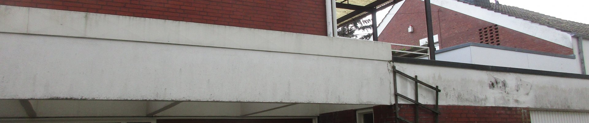

    Könnte man jetzt natürlich einfach austauschen, ich überlege aber ob es einen schöneren Weg gibt, da es meiner Meinung nach die Außenansicht des Hauses stört, dass auf den Beton noch was "Aufgesetzt" ist. Eleganter wäre es aus meiner Sicht, wenn die OK des Betons auch der Abschluss des Daches wäre. Außerdem ist das aktuelle Dach aus meiner Sicht mit zu wenig Neigung gebaut, baue ich das Dach mit 5° wird das "aufgesetzte" ca. doppelt so hoch wie aktuell. Hier mal die Außenansicht des Bereichs:
    Dazu müsste man ja nun Dachelemente zwischen die "Rippen" des Vordachs setzen, mit folgenden Problemen:
    a) Es gibt keine Standard-Klemmprofile, die seitlich angeschraubt werden, oder habe ich die nur nicht gefunden? Mit einer "Sonderlösung" hätte man natürlich auch zusätzlich die Möglichkeit, in die Befestigungsprofile LEDs einzusetzen um den Eingangsbereich dezent auszuleuchten.
    b) Entwässerung: drunter geht nicht aufgrund der niedrigen Höhe (2,135 licht zwischen Gehweg und Vordach), außerdem sieht das auch doof aus. Am Haus ginge nur, indem die Rippen unterbrochen werden und eine Regenrinne "durchgesteckt" wird - auch nicht wirklich gut.
    Vom Dach weg geht auch nur, indem eine Rinne durch den Beton gesetzt wird. An der Hausecke zur Garage (ungefähr beim Rankgitter) könnte ein Fallrohr in ein Beet installiert werden.

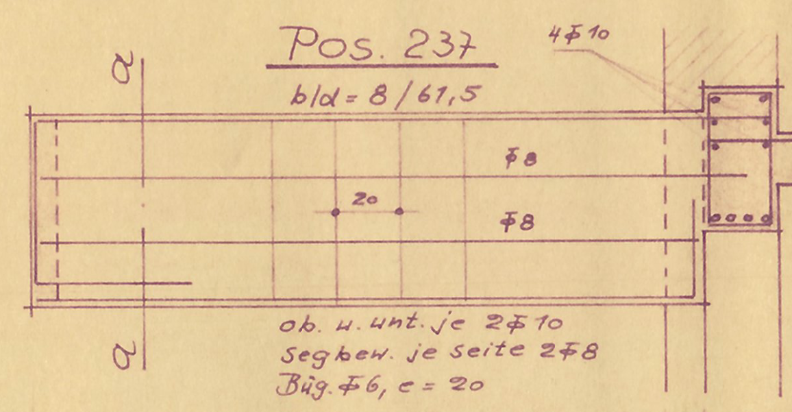

    Hier noch ein Schnitt durch das Vordach inklusive der Befestigungssituation:
    Vielleicht hat von euch noch jemand eine Idee, wie die Gestaltung des Vordachs + Rinne aussehen kann?
