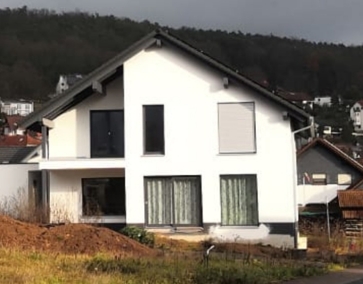

    Hallo zusammen, kann mir jemand eine Einschätzung geben was hier der Grund sein könnte? Schüco MD82 & Easyslide Ct70. Ist erst aufgefallen nachdem die weissen Gardinen aufgehängt waren, es sind die selben Gardinen wurden auch bereits getauscht.

    Unterschiedlicher Hintergrund in der Spiegelung?

    Der eine Vorhang, wirkt gelb der andere weiss. Der Vorhang ist weiss. Die Spiegelung ist zufall, muss mal ein besseres Bild machen.

    Von weiter weg.

    Das werden 2 verschiedene Anbieter der Glaspakete sein, es kann damit zusammenhängen, dass sich die Gläser in der Zusammensetzung (Transmission in LT, LA u. LR) unterscheiden.

    Das habe ich vorhin auch von jemanden gehört. Zwei verschiedene Lieferanten, also schiebetür/Fenster von zwei Lieferanten. Wurde beides von einem Anbieter gekauft (GU) . Ist das ein Reklamationsgrund oder kann man da nix machen?

    Das sind wahrscheinlich zwei verschiedene Glasaufbauten.

    Was sollte denn der Grund für die Reklamation sein ? Was ist denn die Auswirkung bzw. der Mangel ?
    Oder worin besteht die Ware nicht dem Bestellten/Beauftragten ?
    Glaube das wird eher sehr schwierig hier....

    Ok danke für die Info. Reklamationsgrund dachte ich an einen optischen Mangel, fällt halt sehr auf.

    Es fällt nur dir auf. Es gibt keine optischen Mängel entweder ist es ein Mangel oder es ist keiner.
    Rein aus Ausstehender hätte ich auf verschieden Behangstoffe getippt, wenn ich das ohne Vorkenntnisse gesehen hätte. Kurz, es wird sehr, sehr schwierig. Das Glaspaket muss getauscht werden. Ist kein Weltuntergang, evtl. bekommst eine 50/50 Regelung hin.

    Unabhängig von uns haben uns bereits zwei Nachbarn darauf angesprochen. Aber erstmal danke für die Info. Wie gesagt Behang ist der selbe. Gruß

    Hatte ich auch. War eine Glasschiebetür. Die sollte "eigentlich" weiß/matt sein. War dann aber leicht grünlich/weiß/matt.
    Also ein anderes Glas verbaut worden. Hat der Tischler eingesehen und die Tür anstandslos in 10.Tagen getauscht.
    Die Neue mußte erst vom Hersteller geliefert werden. So könnte es auch bei Euch sein...? Mit dem GU reden.
    Er kann,muß es aber nicht machen. Ein Versuch wäre es wert.

    Aber dann wäre doch erstmal zu klären was überhaupt bestellt war....
    sind denn die beiden Türen überhaupt vom gleichen Hersteller ?
    ich würde es trotzdem auf jeden Fall anzeigen und um Behebung beten. Mehr als abwinken kann dein Vertragspartner nicht
