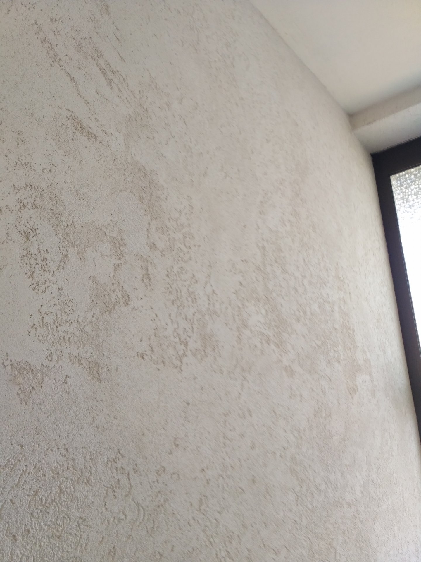

    ich habe mal gesehen, wie Löcher in der Wand einfach über"tapeziert" wurden.
    Das Fasergewebe war danach erstaunlich stabil.
    Bringt mich zu meiner Idee:
    Im Treppenhaus ist Rauputz an der Wand:
    Der gefällt mir nicht.
    Alles zu spachteln würde ich mir äußerst gern sparen.
    Die Fläche ist ziemlich eben, aber eben auch rau.
    Kann ich da Glasfaserkleber aubringen und dann die "Tapete" drauf? Dann streichen, feddich...

    machen kann man das schon, aber ob es gut aussieht???

    Die Wand hat viele kleine Dellen, keine Beulen

    vielleicht siehst du’s auch deshalb einfach nicht.
    hast du schon mal ne Richtlatte angelegt und gegen das Licht geschaut ? Oder haarlineal oder Ähnliches ?
    und Glasfaser wieder runter reißen, dann alles noch mal abschleifen und dann spachteln wäre für dich im schlimmsten Fall aber ok ?

    mit nem Haarlineal werd ich sicher auch Beulen finden :confused:
    Nein, 2x machen ist keine Option. Deswegen frage ich ja.
    Gegen Beulen kann man ja mal drüberschleifen.
    Ob`s die Dellen überbrückt ist weiß ich eben nicht. Halte/hielt ich aber für möglich. sonst hätte ich schon losgespachtelt.

    also ich bin skeptisch denke das gibt Buckel und Blasen und auch an den Stößen wird das schwierig. Glaube du machst die Arbeit zwei mal
    ps. Auch unter Berücksichtigung dass dir der rauputz nicht gefällt, das bedeutet ja du willst es besonders glatt und schön haben .... geht meiner Meinung nach nur mit Spachteln und wenn man es gut kann.
    Im Treppenhaus hast du dann auch noch Streiflicht usw du siehst jeden Fehler sofort

    Entweder soweit überspachteln, dass die Vertiefungen aufgefüllt werden oder einen derart groben Putz auftragen, dass sie nicht mehr sichtbar sind.
    Auch unter Glasfasertapeten muß ein glatter Untergrund vorliegen- die werden eignetlich nur bei größerer mechanischer Belastung verwendet und nicht zum Kaschieren von Untergrundfehlern.
    Wenns zu schlimm ist zB 10 mm Fermacellplatten ansetzen-
    sofern der Platz dafür vorhanden ist- es könnte am Rahmen etwas knapp werden.
    Wen du das selber machen willst ist Lehmputz evt einfacher zu bewätigen.
    Der Untergrund muß griffig genug sein

    alles klar, also einmal spachteln :(
    Danke für die Einschätzung....
    Ich hätte jetzt mit Flächenspachtel oder Haftputzgips drüber gezogen. Mehr Löcher füllen als ne komplette Schicht auftragen.
    Das krieg ich hin. Wenn das allerdings nicht ausreichend halten sollte, dann lass ich mir glaub ich mal eine Angebot machen.

    Kauf Dir für 20 Euro ein Grobes Schleifbrett (gibts z.B. im H...bach), schleif schön drüber und saug danach gründlich ab.
    Dann Tiefengrund (auch 1:1 verdünnt)
    Dann Ar.ex 828, läßt sich sehr gut verarbeiten, ist ca. 1 Stunde offen und danach toll verschleifbar.
    Und genau wie Du schon geschrieben hast: 1 te Schicht "kratzspachteln" zum groben Ausgleich der Unebenheiten.
    Dann Dünn eine zweite Lage wegen der Optik und zum Verschleifen.

    Nimm ein Bild des gesamten Treppenhauses auf.
    Hast du schon mal Wände großflächig verputzt oder verspachtelt?
