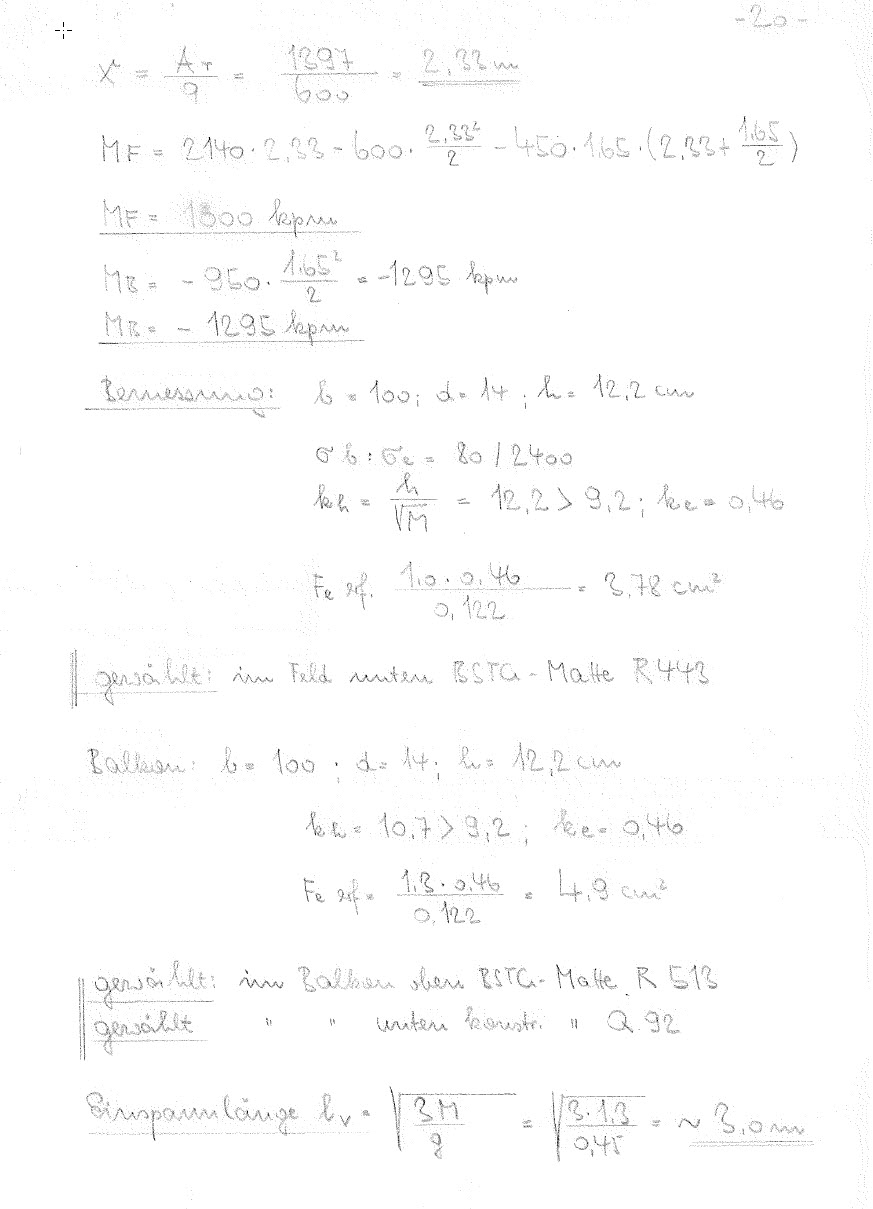

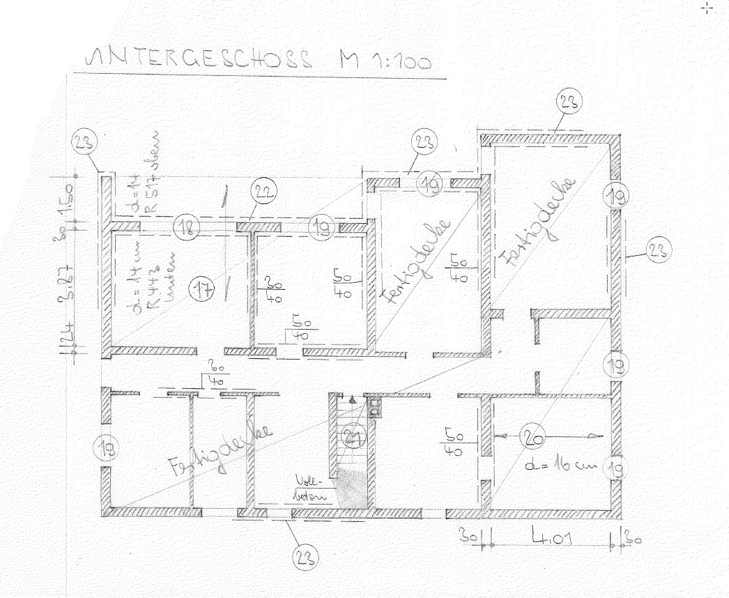

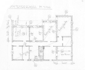

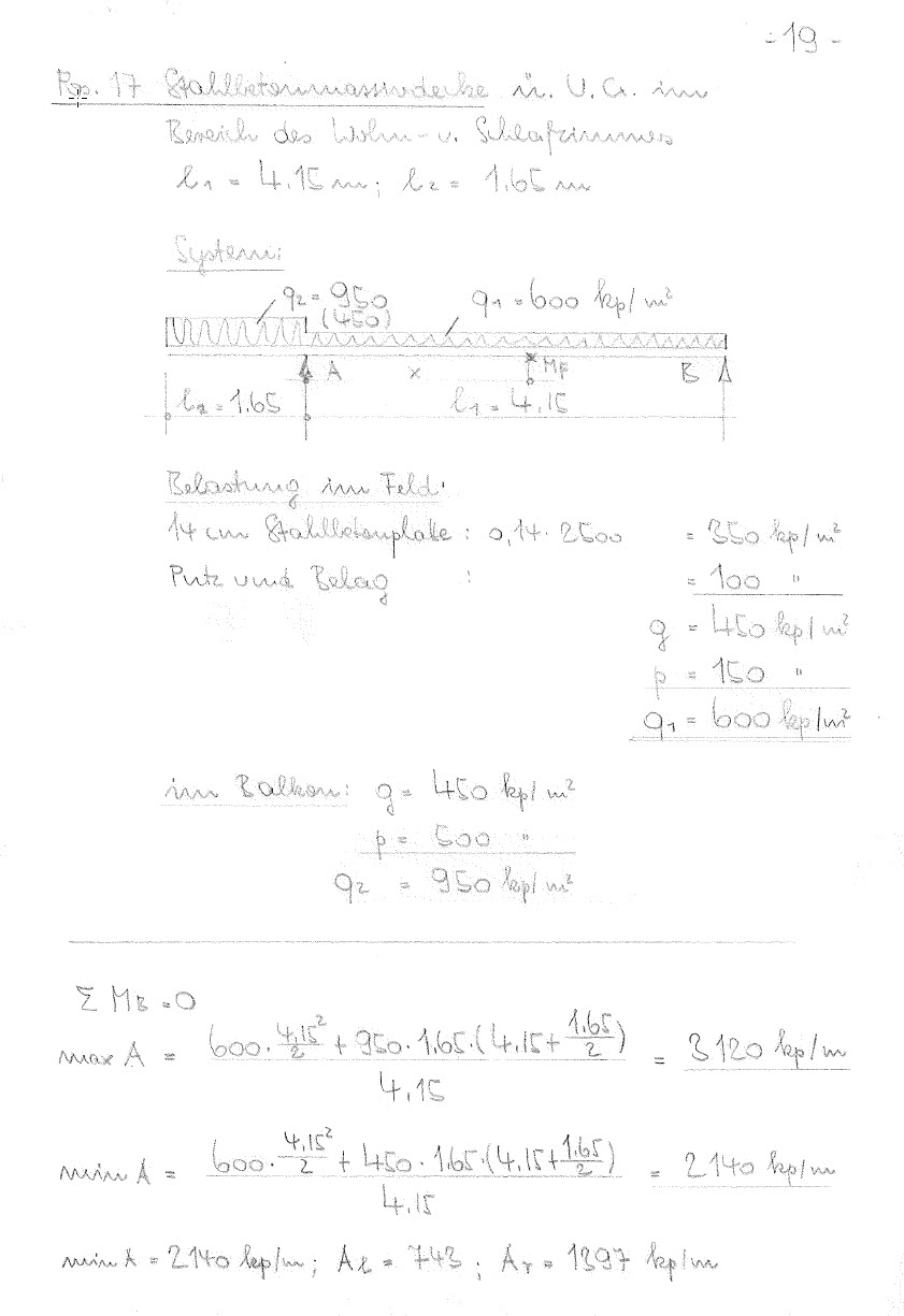

    Der Balkon selbst Teil einer Stahlbetonmassivdecke. Siehe Bilder von der Statik.

    Grundsätzlich:
    Bei einer Bude aus den 1950-1970ern würde ich an die Stirnseite einer Balkon- oder Loggiaplatte keine Halterung eines Ganzglasgeländers verbauen, ohne die Betonqualität in diesem Bereich fachmännisch überprüft und Bewertet zu haben. Im Zweifel würde ich die Befestigungen lieber oberseitig anbringen, aber auch das nicht ohne Sichtprüfung des Betonzustandes.
    Warum zeigst du uns keine Fotos von der betreffenden Hausansicht und einigen Details?
