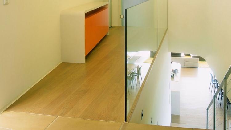

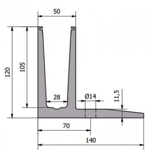

    Wir würden gerne in unserem Neubau ein Glasgeländer für innen montieren lassen, jedoch stellt sich mir die Frage wie dies bei 20 cm Fussbodenaufbau funktionieren soll, da alle Profile nur 12 cm hoch sind.
    Damit der Estrichleger bündig ans Profil ranarbeiten kann müsste ein Sockel o.ä montiert werden oder ?
    Danke für die Tips

  2. #2 Gast036816, 13.10.2014
    montierst du einen sockel darunter, erlischt wahrscheinlich die zulassung für das geländer.
    du solltest profile passend zum bodenaufbau wählen. bist du sicher, dass das profil geeignet ist?

    Ich finde leider kein anderes Profil welches 200 mm hoch ist. Das ist mein Problem....
  4. #4 Gast036816, 13.10.2014
    da gibt es schlosser, die da aushelfen können, wenn du denen verbindlich mitteilst, wass zu liefern ist.

    Was rolf sagen will: Entwurf für die Befestigung des Glasgeländers machen lassen, Statik für die Aufnahmen rechnen lassen, Glasdimensionen rechnen lassen, zugelassene Befestigungsmittel suchen und ggf. Nachweis über deren Haltbarkeit in der Deckenstirnseite führen lassen, ggf. Halfenschienen berechnen lassen und enstsprechend in die Deckenstirnseite einbauen lassen ...
    Dann zum Schlosser gehen und die Befestigung fertigen lassen -- ggf. benötigt dieser eine spezielle Schweißgenehmigung.

    Das Einspannprofil und die Glasdimension brauchen nicht gerechnet werden, wenn man ein System mit AbP (Allgemeines bauaufsichtliches Prüfzeugnis) verwendet.
    Da Produktempfehlungen hier nicht gern gesehen sind, schicke ich dir per PN einen Link für weitere Informationen.
    Für die Anpassung an die FB-Höhe sollte man besser Profile mit seitlicher Befestigung verwenden, die mit Stahlwinkeln auf der Rohdecke verankert werden. Die Verankerung muss natürlich statisch bemessen werden, das ist aber bei jeder Art Absturzsicherung so und sollte auch vom Schlosser gemacht werden können.
    Abweichend zu dem eingestellten Foto solltest du auch noch einen Glaskantenschutz ausführen lassen. So sieht es zwar schick aus (wenn die Folie ordentlich verklebt ist), aber die Kanten sind ziemlich stoßempfindlich.
