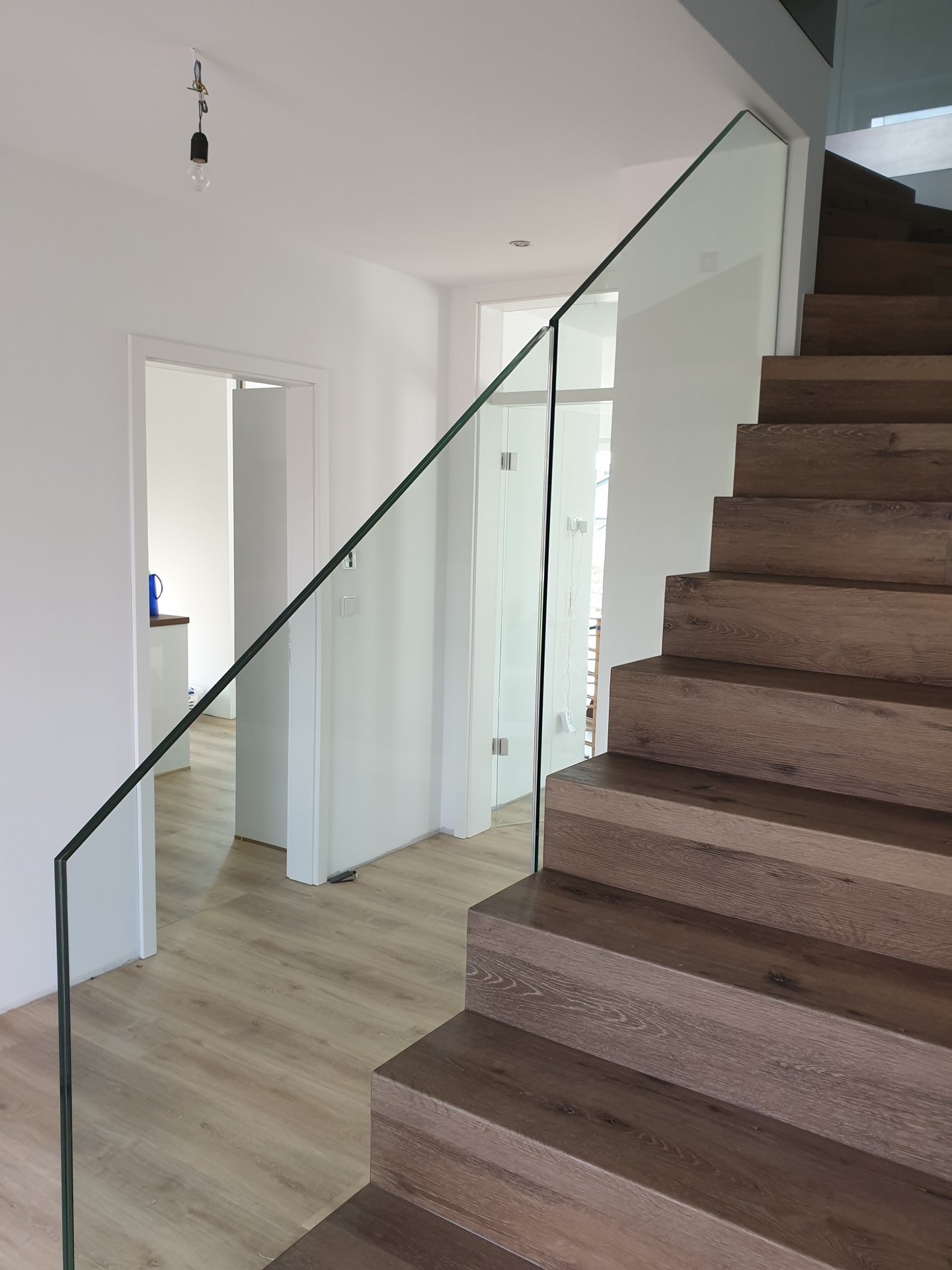

    wir bekommen an unserer Betontreppe ein Vollglasgeländer. Dieses soll vorzugsweise vollständig rahmenlos sein.
    Nun sagte man uns, in deutschland keine rahmenlosen Glasgeländer erlaubt sind, im Internet werben aber manche Handwerker mit zugelassenen Geländern. Was ist korrekt? Was muss man beachten?

    Sergius
    Sergius
    21.10.2021
    384
    50
    Niemand kann dir Vorschreiben wie dein Geländer auszusehen hat. Es muss einfach alle gesetzlichen Anforderungen erfüllen.

    Demnach ist es möglich ein, den gesetzlichen Anforderungen entsprechendes, Glasgeländer rahmenlos auszuführen?
    Sind die Kosten oder der Aufwand evtl so hoch, dass der GU da keine Lust drauf hat? Im Werkvertrag ist ein rahmenloses Glasgeländer vereinbart.

    Seitens des Handwerkers hieß es "es ist mindestens immer ein dünnes umgedrehtes U-Profil auf der oberen Kante der Glasscheibe". Das sieht man so tatsächlich fast überall.

    Das U-Profil ist kein muss. Schütz die Verklebung der Scheiben vor eindringendem Wasser.

    Oh du möchtest mal eine Regel hören/lesen?
    Wie wäre es mit DIN 18008 Teil 1-6 aus dem Jahre 2020
    und vorher
    TRAV
    TRPV
    TRLV
    Ich glaube es musste und muss bei absturzsichernden Verglasungen immer mindestens ein Handlauf oben drauf, der die einzelnen Glastafeln verbindet und im Falle eines Bruchs einer Einzelscheibe den Absturz verhindert.
    Obendrein gibt es ziemlich schnell Ärger, wenn Reinigungsmittel vom Scheibenputzen in den oberen Rand einsickert und zu Delaminationserscheinungen führt. Nicht jeder mag diese Korallenbilder am Glasrand...

    Die Scheibe kann auch am Stück ausgeführt werden.
    Das Profil ist mit Sicherheit keine Verbindung der Einzelscheiben. Und ich will nicht die Normnamen, sondern die Auszüge die besagen dass ein 1mm starkes U-Profil als Verbindung von Scheiben angesehen wird.

    Sowas hier?
    Was soll daran Nicht erlaubt sein?
    Im Netz starten Preise bei 370€/lfm inkl Ankerbohrungen.
    Also weiß jetzt nicht was sich da der GU so anstellt....
    Aufpralllast bei 130cm/80kg ist schon mit 12mm/0,76mm nachgewiesen.
    Balkongeländer findet man auch schon in 16 und 20mm stärke.
    Suchen und selber machen oder Handwerker suchen, wenn der GU keine List auf den „Aufwand“ hat....

    Du kannst ja vieles wollen, aber dieser Satz zeigt nur dass du zu faul bist selbst zu recherchieren.
    In der TRAV von 2003 stand bereits drin, dass bei absturzsichernden Umwehrungen deren Glastafeln nur unten linienförmig eingespannt sind, ein Handlauf oben aufzustecken ist, der die einzelnen Glastafeln verbindet!
    Es würde mich doch sehr wundern, wenn das in der neuen DIN 18008-4 jetzt anders stünde, aber diese Recherche darfst du dann als Archi gern alleine tun.

    @BaUT Ich wiederhole mich. Es gibt keine Norm die eine Leiste oder einen Rahmen vorschreibt. Ich fange keine Normdiskursion an, ich greife sie nur auf. Natürlich kann ich mir die DIN 18008 für 80€ Kaufen und die Volltextsuche bemühen, Aber ich habe hier im Forum um die Infos gebeten. Etwas Provokant, zugegeben. Aber das Thema DIN langweilt mich insgesamt, so wie auch der Stand der Technik der am Bau an DIN-Höhrigen Planern getestet wird und alles auf kosten der Bauherren.
    so wie es @Surfer88 beschreibt. Es geht um Lastfälle und die TRAV regelt die Sicherheit für Absturzverglasungen. In keiner steht was von Leisten oder Rahmen.
