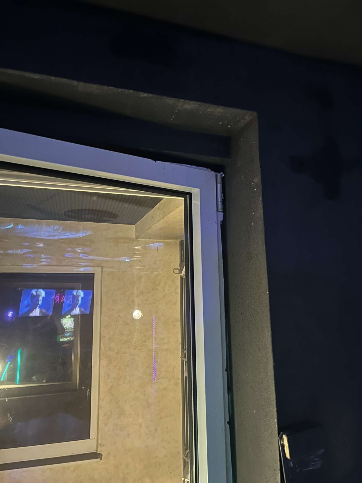

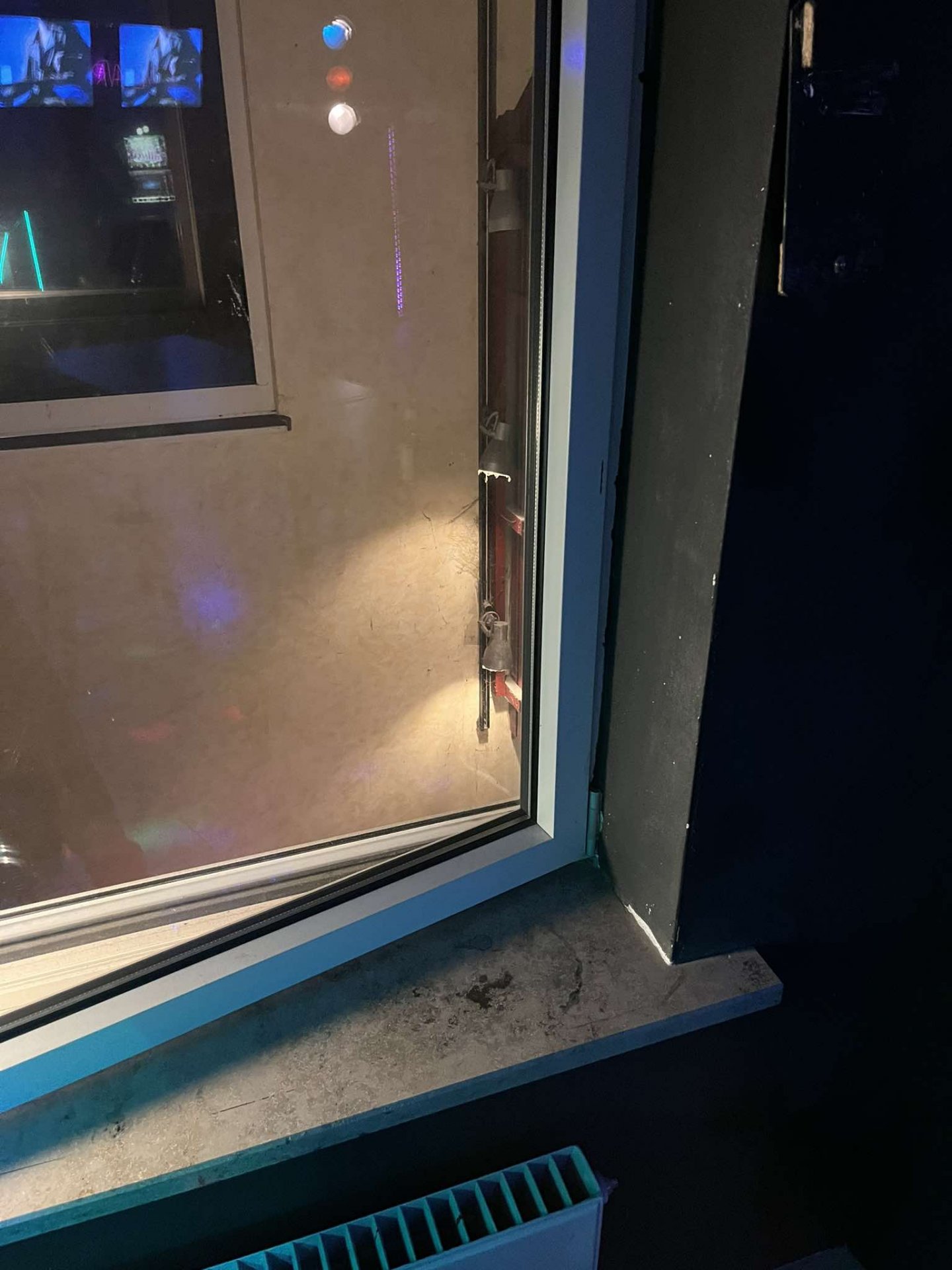

    Die Scheibe muss raus und durch eine Platte ersetzt werden. Ich habe noch nie ein Alufenster zerlegt. Wenn ich mir das so anschaue, dann scheinen die Glashalteleisten bei diesem System außen zu liegen. Sehe ich das richtig? Wie werden die denn ausgebaut? Auch einfach rausgehebelt?
    Außen:

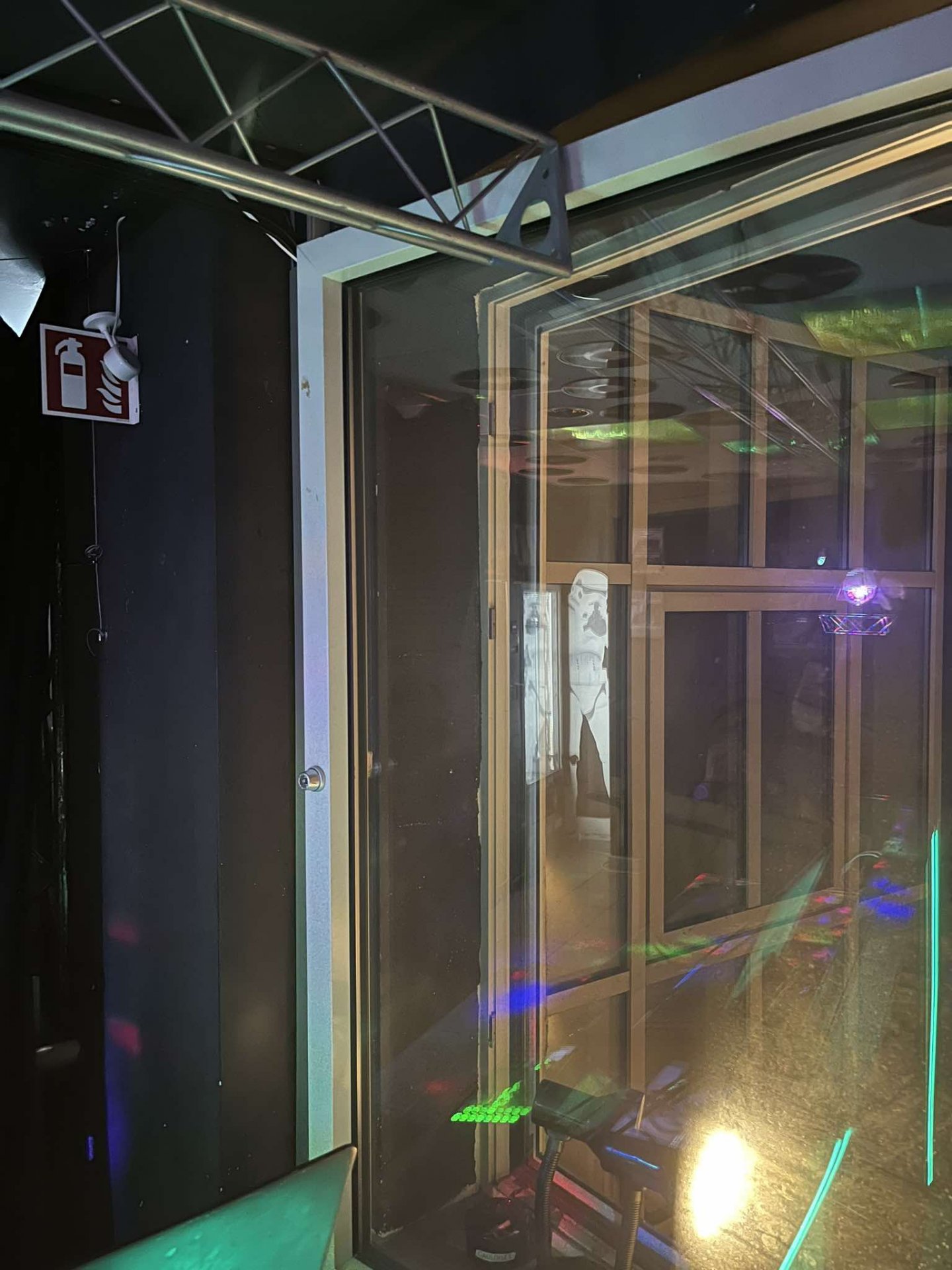

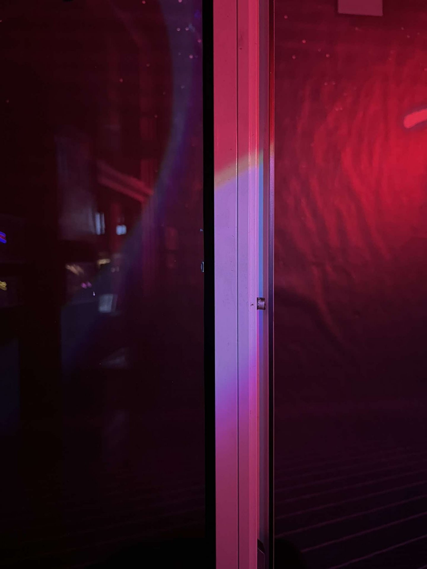

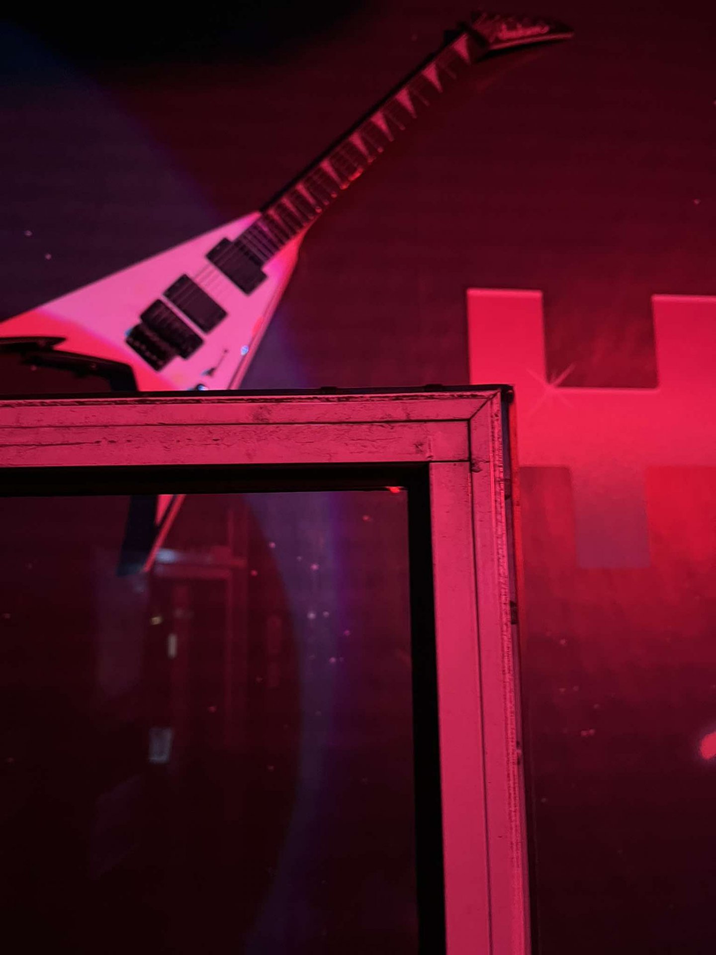

    Innen:
    454643015_1199391804640893_1463592244051730201_n.jpg 455102160_807293094899283_6018576543748848924_n.jpg 452443385_1439800253359449_5080088161768637624_n.jpg

    Bei Aluelementen kannst du in aller Regel die Trockendichtung raus ziehen und dann mit einem leichten Schlag auf die Glashalteleiste Richtung Scheibe diese lösen.
