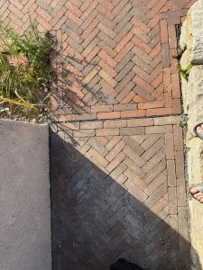

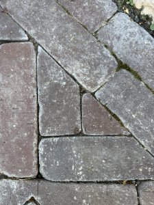

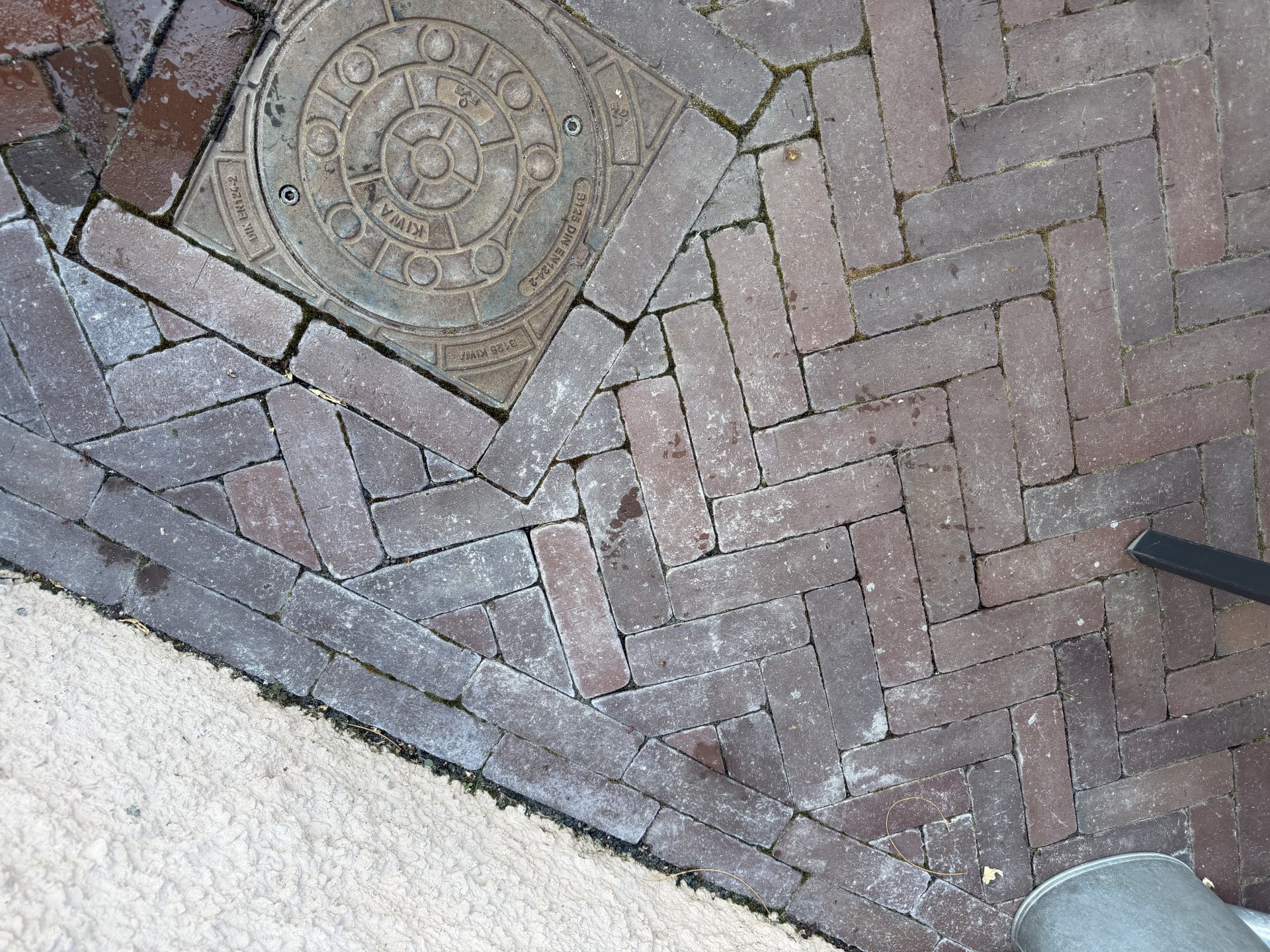

    ich hoffe, dass mir hier jemand weiterhelfen kann. Wir haben vor etwa drei Jahren Klinkerpflaster der Firma Wienerberger mit der Bezeichnung Auxo getrommelt verlegt und kämpfen seitdem mit einem Problem, für das wir bislang keine Lösung gefunden haben.

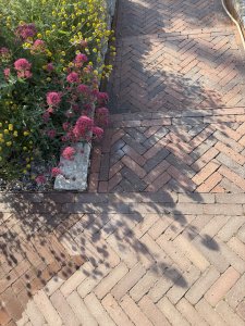

    Das Pflaster wurde in zwei Bauabschnitten verlegt. Die zweite Lieferung ein Jahr später kam, laut Auskunft von Wienerberger, aus einem anderen Werk. Wir haben hierzu gezielt nachgefragt, da die Klinker unterschiedliche Oberflächen hatten und sich in der Größe leicht unterscheiden haben

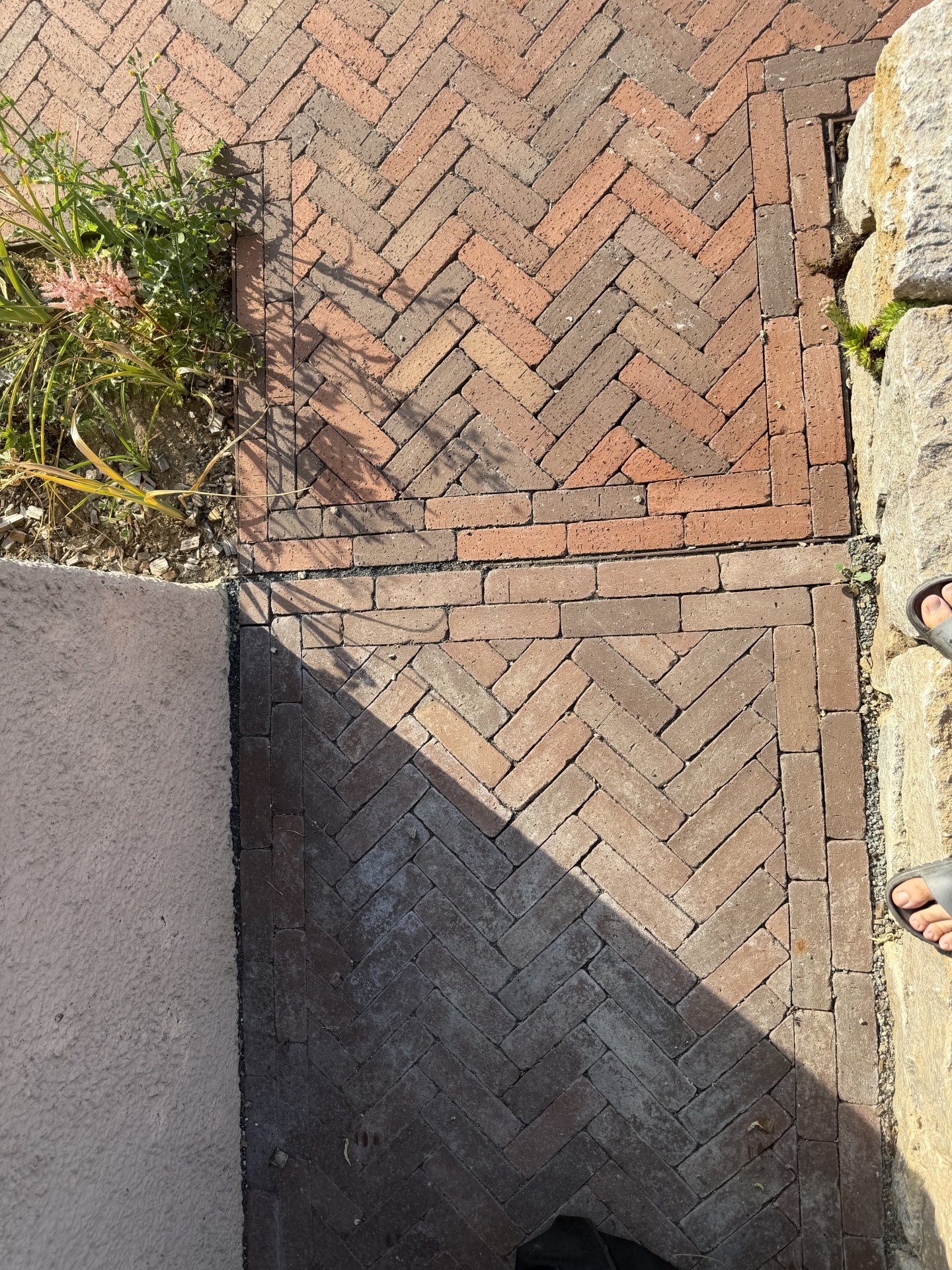

    Das Auffällige ist, dass ausschließlich die Steine der ersten Lieferung bereits nach kurzer Zeit einen weißen, milchigen Belag entwickelt haben. An manchen Stellen ist dieser im Laufe der Zeit sogar deutlich stärker geworden. Die Steine aus der zweiten Lieferung zeigen dieses Problem überhaupt nicht und sehen auch nach zwei Jahren noch nahezu wie neu aus.
    Wir haben den Mangel bei Wienerberger reklamiert. Die Reklamation wurde jedoch abgelehnt und wir wurden an einen professionellen Reinigungsbetrieb verwiesen. Allerdings sehen wir ehrlich gesagt nicht ein, die Kosten einer Reinigung zu übernehmen, wenn die Ursache möglicherweise direkt im Klinker selbst liegt.
    Interessant ist außerdem, dass wir noch einige Reststeine der ersten Lieferung auf einer Palette gelagert hatten. Auch diese haben mit der Zeit denselben weißlichen Belag entwickelt, obwohl sie gar nicht eingebaut waren. Das spricht aus unserer Sicht eher gegen einen Fehler im Unterbau oder bei der Verlegung.
    Ich habe bereits verschiedene Reinigungsversuche unternommen. Mechanisches Reinigen brachte keinen Erfolg. Anschließend habe ich Milchsäure und auch Phosphorsäure ausprobiert. Dabei hat der Belag zwar leicht geschäumt, wirklich entfernt wurde er aber nicht. Vielmehr scheint sich nach einiger Zeit erneut ein weißlicher Belag zu bilden.

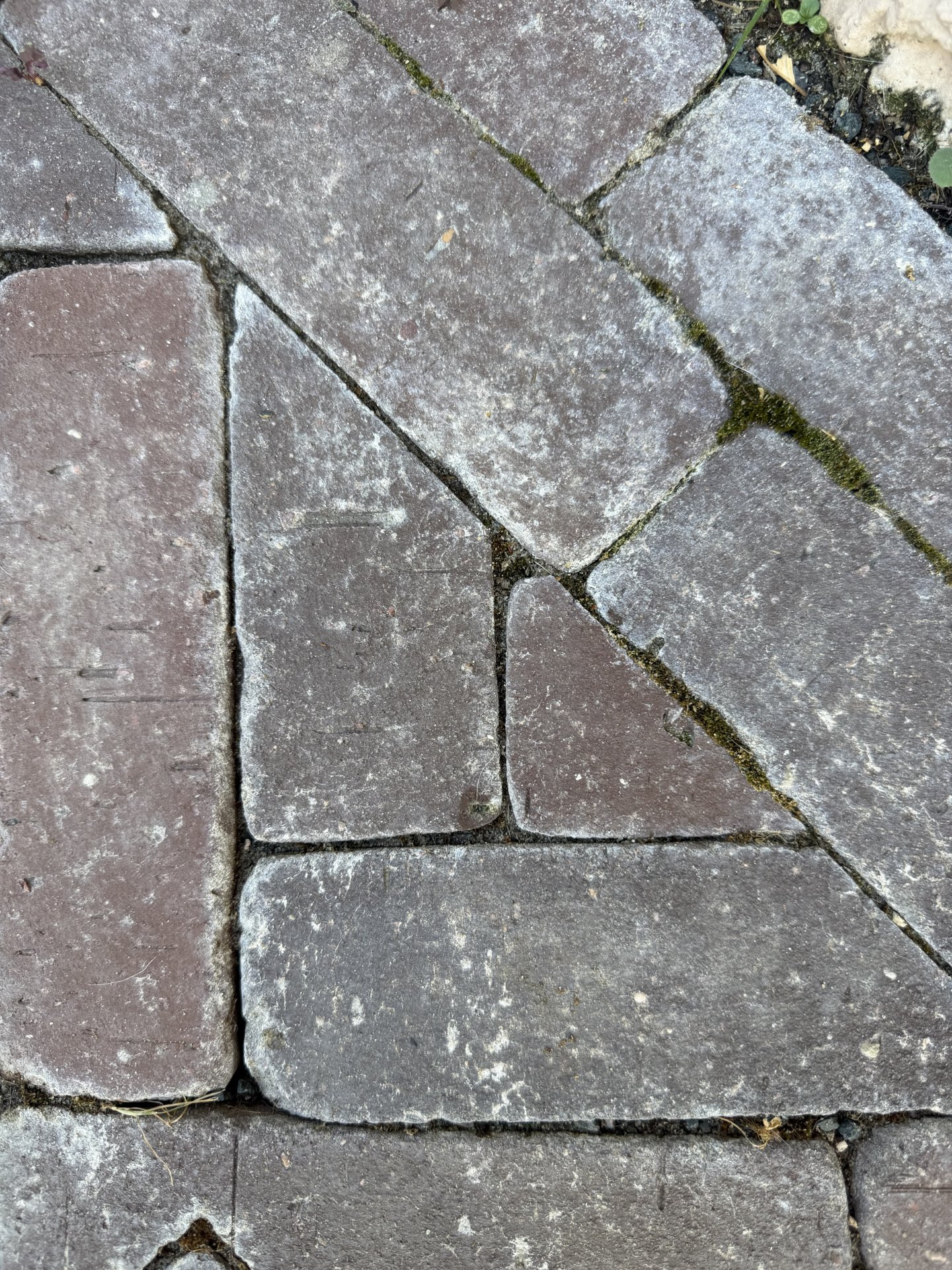

    Wenn man die Oberfläche genau betrachtet, wirkt der Belag nicht wie ein klassischer Kalkschleier oder eine lose Ausblühung. Er fühlt sich eher hart an und sieht fast wie eine dünne, leicht glasige Schicht aus.

    Das ist auch tatsächlich so und kein Mangel. Klinker blühen ihre Salze und Mineralien aus, wenn sie feucht werden. Der eine mehr, der andere weniger. Oftmals schon vor der Lieferung im Stapel, andere erst nach der Verlegung.
    Natürliche Materialien, natürliche Prozesse. Kein Mangel, weil sie tun, was sie sollen.

    Das findet wohl keiner, doch die meisten finden sich damit ab, weil es eben ein natürlicher Prozess ist.
    Wer sich Natur ins und ans Haus holt, ist gut dran, sich vorher zu informieren. Letztendlich ist aber Outdoor meist die Toleranz höher. Denn wenn es nicht weiße Ausblühungen sind, dann sind es Algen, Vermoosungen, Unkraut oder Flechten. Es ist halt nur eine Auffahrt und/oder Stellfläche für Autos im Aussenbereich.
    Es gibt mit Sicherheit im Baumarkt das ein oder andere Produkt - welches bei Dir erfolgreich wirkt, musst Du ausprobieren.
