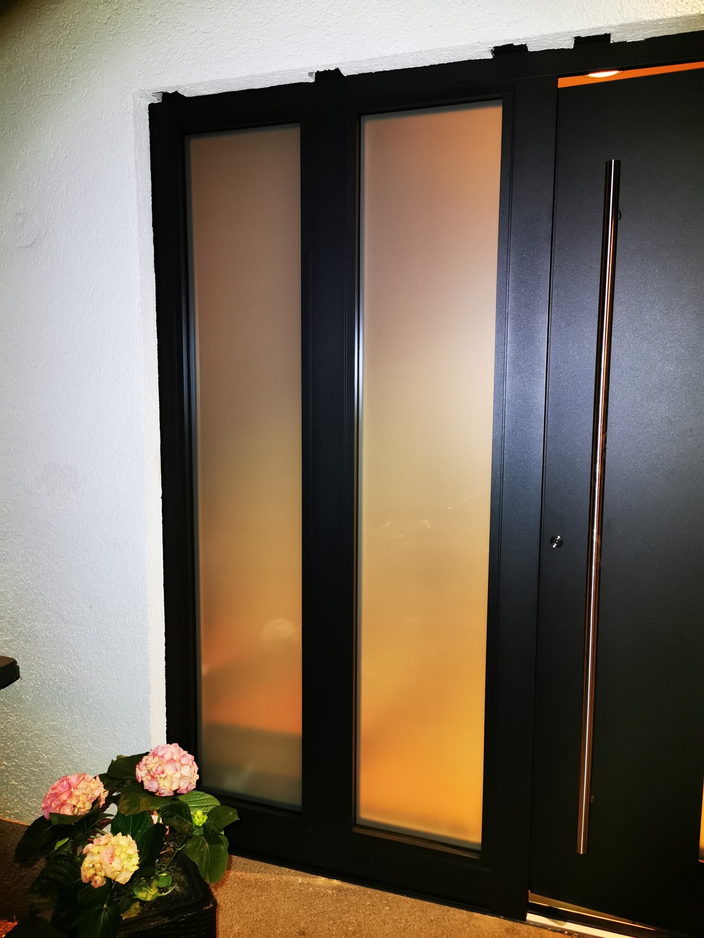

    Hallo Gemeinde!
    Wir haben letzte Woche eine neue Haustür mit Alu-Rahmen eingebaut bekommen, mit Seitenelementen aus Glas.

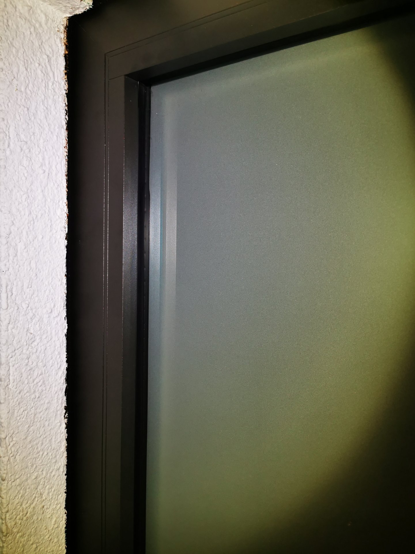

    Die Scheiben der Seitenelemente wurden jedoch nicht von innen eingesetzt, sondern von aussen und auch von aussen verleistet. Auch die Gummidichtungen sind also aussen. Die Tür ist offensichtlich so konstruiert worden, wobei das eine Massanfertigung ist und das Aufmaß und die Türplanung und Einbau hat alles die ausführende Firma gemacht.
    Mir wurde nun gesagt, dass man die Scheiben auch ganz einfach wieder von aussen rausnehmen könne: Gummidichtungen rausnehmen und Leisten rausclipsen. Das wäre im Hinblick auf den Einbruchsschutz Murks.
    Hättet ihr da einen Rat?
    Zum Beispiel:
    Ist die Einschätzung zum mangelnden Einbruchsschutz richtig?
    Kann es sein, dass die ausführende Firma den Einbruchsschutz irgendwie anders realisiert hat? Wie kann ich das überprüfen oder erkennen?
    Kann man den Einbruchsschutz anders realisieren und macht es Sinn, das bei der Firma einzufordern?
    Oder muss dafür die Tür umgebaut oder neu konstruiert werden?
    Oder ist eine solche Konstruktion ganz normal und kein Grund für eine Beanstandung?
    Bin für jeden Tipp dankbar!
    Viele Grüße,
    Heiliger

    Ob fachgerecht ist nicht, ist für mich erst einmal egal (auch wenn das Mist ist).
    Fragst Du Dich ernsthaft, ob ein Einbrecher die Scheibe fachgerecht ausbaut, um ins Haus zu kommen? Das macht natürlich niemals irgendjemand. Der Schutz ist in der Praxis identisch. Nur in der Theorie natürlich nicht.

    Doch. Genau diese Frage hast Du auch gestellt. Ob der Einbruchschutz gegeben ist.
    Laienmeinung: Meines Wissens ist es zulässig, von außen die Scheibe einzusetzen. Dann ist aber auch der korrekte Witterungsschutz herzustellen. Nur mal eben Leisten drauf geht nicht. Ich würde es bemängeln. Vermutung: Einfach falsch gebaut und jetzt wird die eine "tolle" Erklärung für Murks geliefert.

    Nachdem ich live gesehen habe, wie schnell so eine Scheibe getauscht ist, kann ich mir schon vorstellen, dass eine halbwegs intelligente Einbrecherin diese Arbeit auf sich nimmt. Das geht geräuschlos vonstatten und die Manipulation ist nachher nicht zu sehen. Falls im Haus dann ebenfalls sauber "gearbeitet" wird, kann es durchaus eine Zeit dauern, bis der Einbruch überhaupt entdeckt wird. Entsprechend schwierig gestaltet sich dann auch die Strafverfolgung.

    Naja, ne Pfosten Riegel Konstruktion wird auch von außen verglast, oft sogar sichtbar verschraubt. Da kenne ich keinen Fall in dem jemand die Verglasung ausgebaut hat. Viel eher geht es mit der Kettensäge durch Sandwichpanele direkt in die Lagerhalle.

    Wenn du keinen Einbruchschutz bestellt hast bekommst du auch keinen. Siehe auch noch #6
