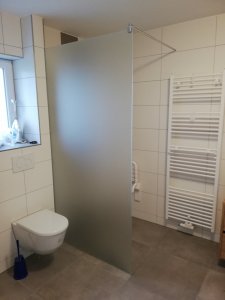

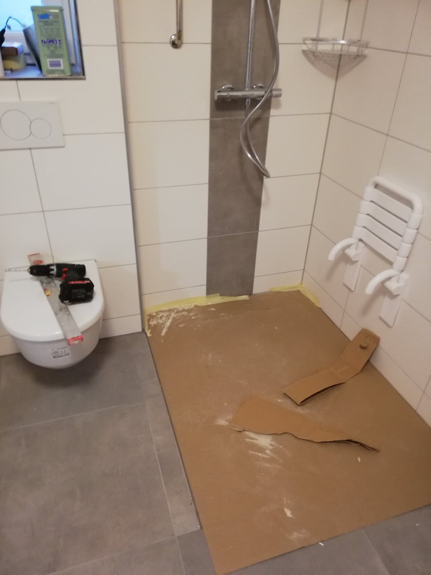

    Wir haben in unserem Bad eine Bodengleiche Dusche, da uns 2 Angebote von Glasern jedoch viel zu teuer waren, haben wir uns entschieden, die passende Glastrennwand selbst zu montieren.

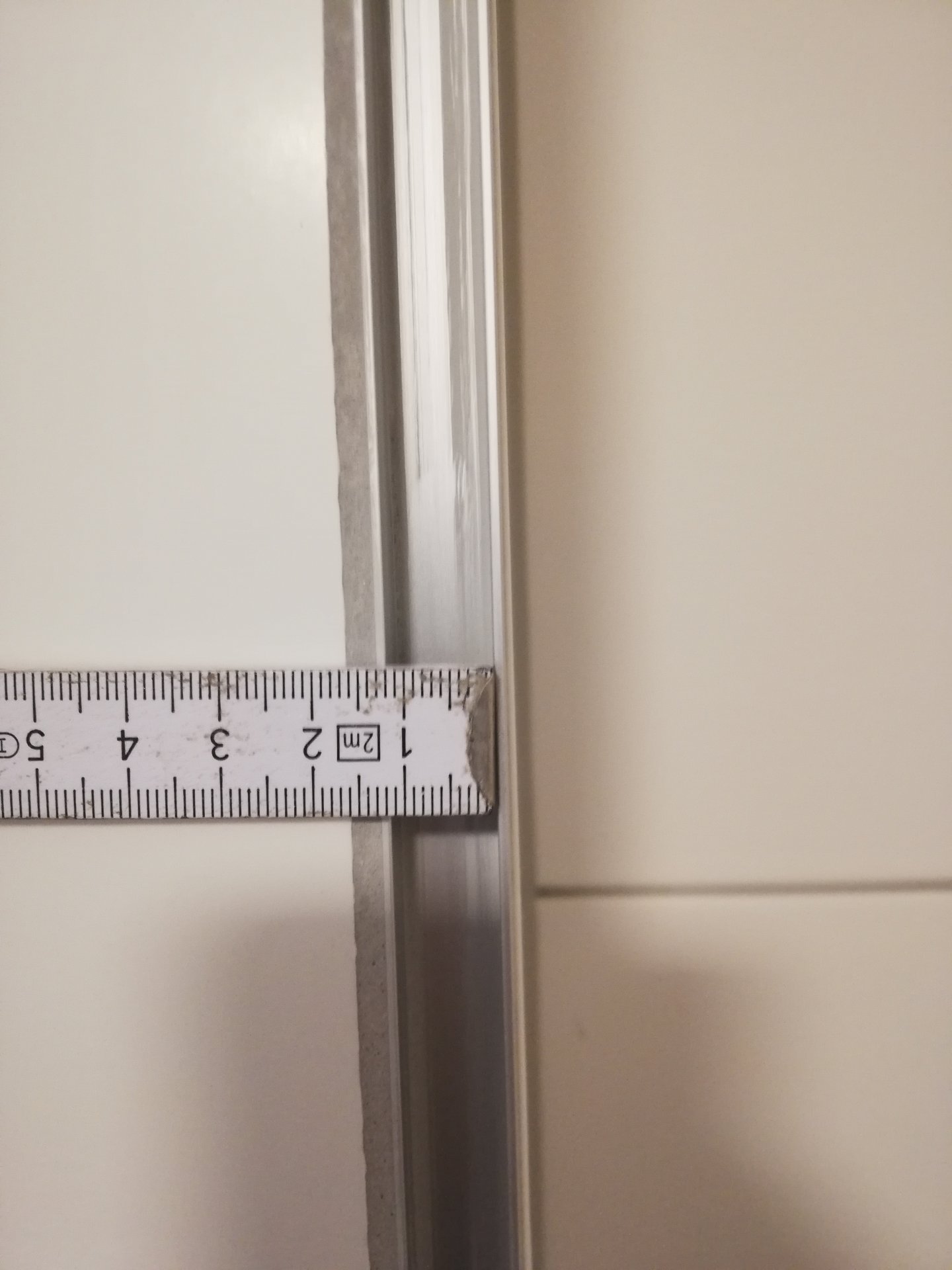

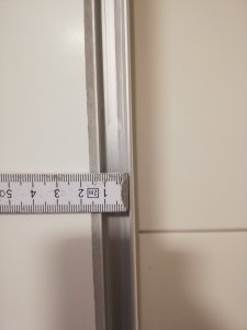

    Bestellt ist eine 8mm satinierte ESG Scheibe, in der Wand ist bereits eine 12mm breite Führungsschiene eingearbeitet worden. Zusätzlich ist zur stabilisierung eine Querstange zwischen Wand und Glasplatte geplant.
    Meine Frage wäre daher, wie kann ich die Scheibe am besten befestigen ?
    Benötige ich eine weiter Bodenschiene oder reichen Gummylager ?
    Wie kann ich die Scheibe Passend in die 12mm breite Wandschiene einpassen?
    Über vorschläge würde ich mich sehr feuen.

    Die Scheibe wird in die Schiene mit Silikon in Fugenfarbe eingeklebt, so dass man von dem Profil nichts mehr sieht.
    Auf dem Boden kommen unter die Scheibe noch transparente Distanzhalter und dann wird das auch komplett mit Silikon verklebt.
    Frag mal den Fliesenleger, welches Silikon er in den Ecken genau genommen hat.
    Hier gibt es zum Beispiel die passenden Distanzplättchen.
    Duschprofil, Klemmprofil, U-Profil, Fliesenprofil, Glasprofile, Duschprofile, Duschwandprofil
    Wenn das ein Erwachsenenbad ist, kannst Du die Stabistange auch weglassen.

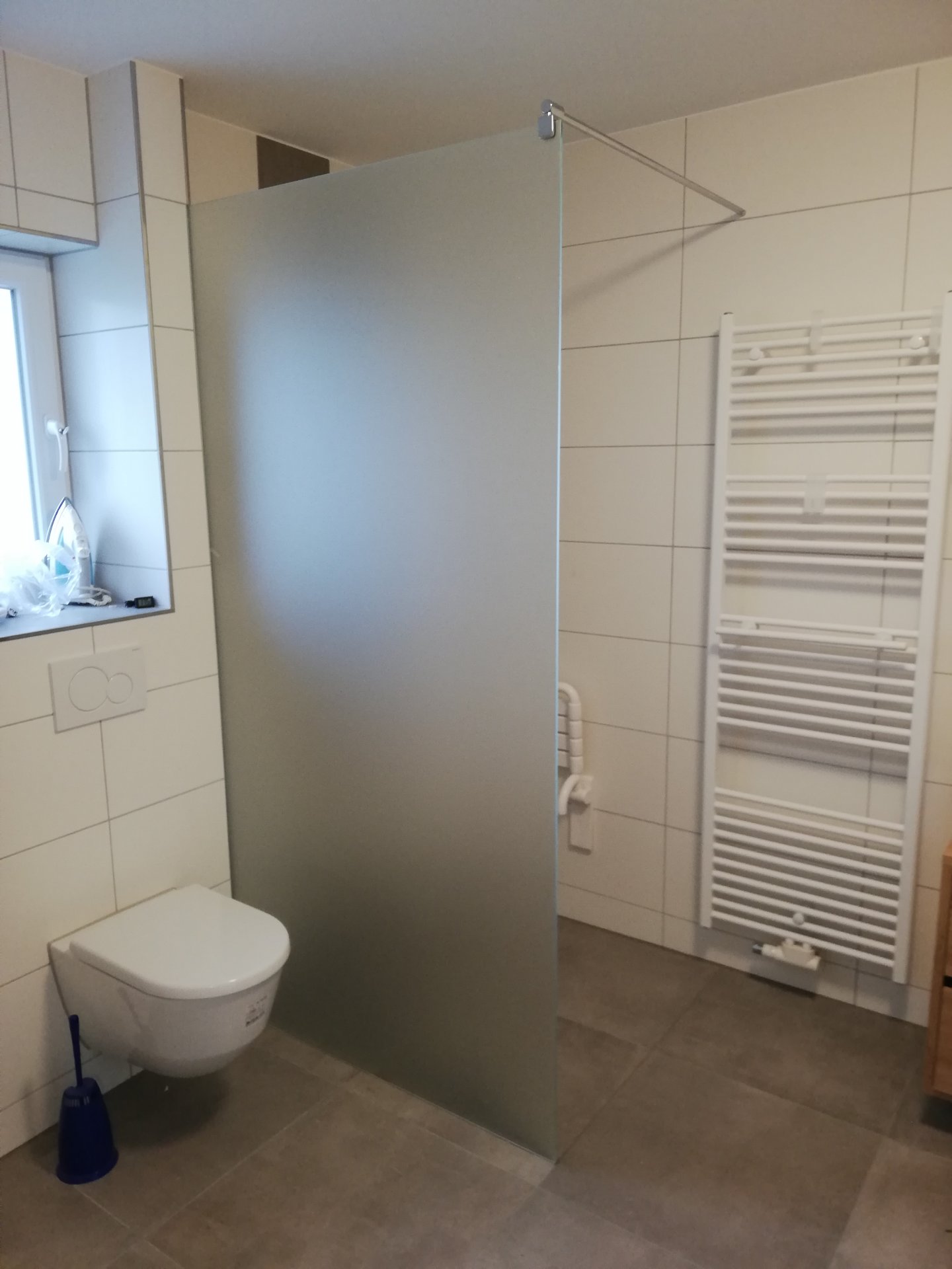

    Hi, ich wollte nur noch mal eben das Ergebnis posten, hat wie beschrieben alles super funktioniert :)

    Sehr gut geworden, Glückwunsch.
