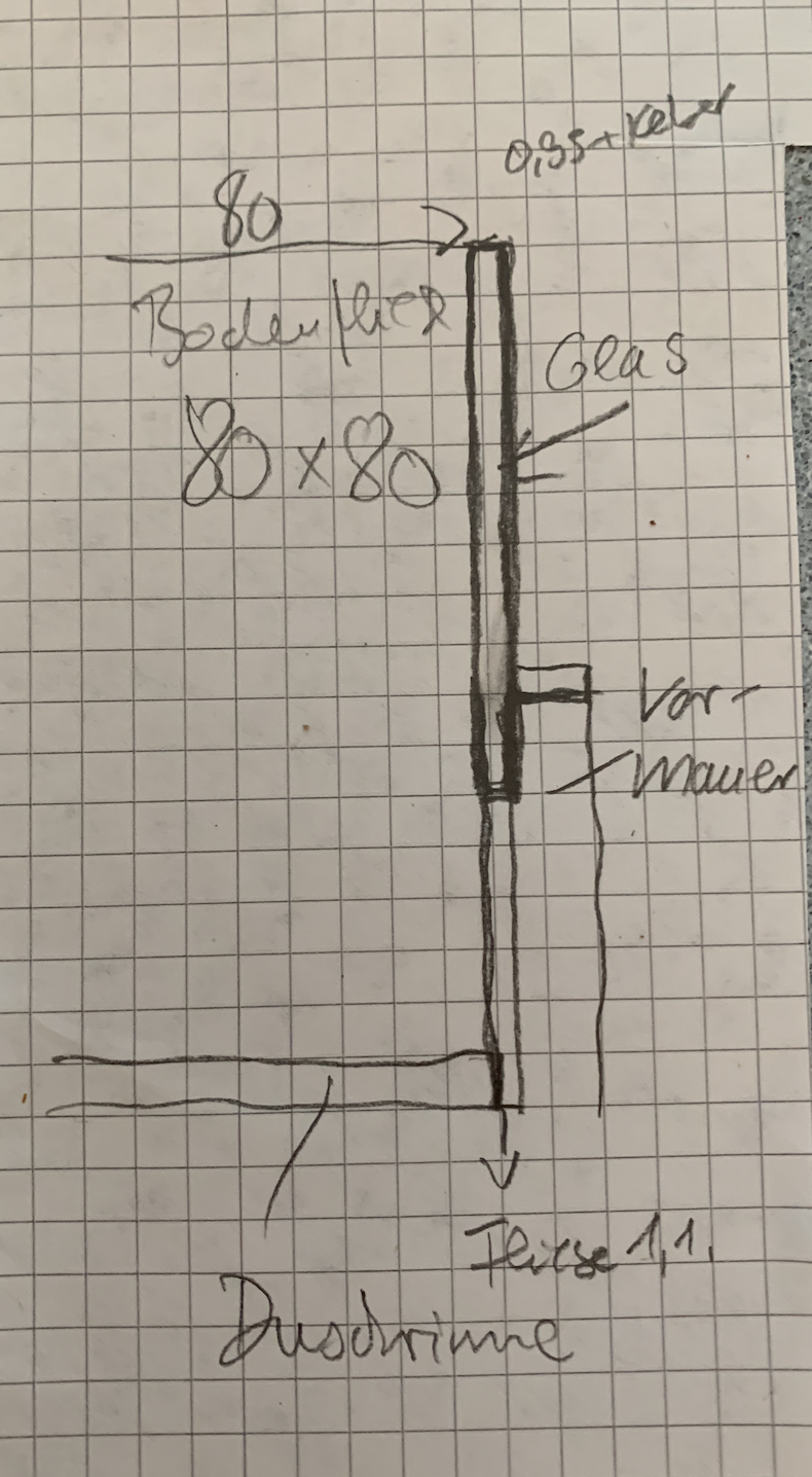

    Die Idee ist keine Schiene an der Wand, gebaut werden soll ein Podest, 2% Gefälle, gefliest 80b x 160 mit Dallmer Cerawall select.
    Fliesenstärke Wand 1,1 cm
    Bodenfliesenstärke 0,95
    Glaswand soll gerne in Flucht mit der Vormauer ohne zusätzliche Fuge durch Schiene, auf der Fuge und Verblendung des Podestes stehen.
    Stabilisator von wand zur vorderen Ecke der Glaswand ist vorgesehen.
    Danke auch für alternative Ideen.
    Frage kann mann das Glas am Übergang der Vormauer (Redips grün doppelbeplankt) mit buntem Silikonkleber befestigen?
    Siehe Skizze
