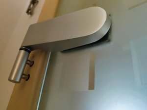

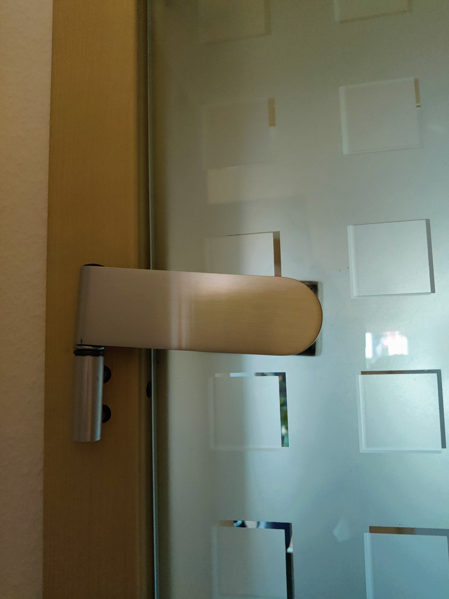

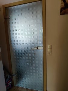

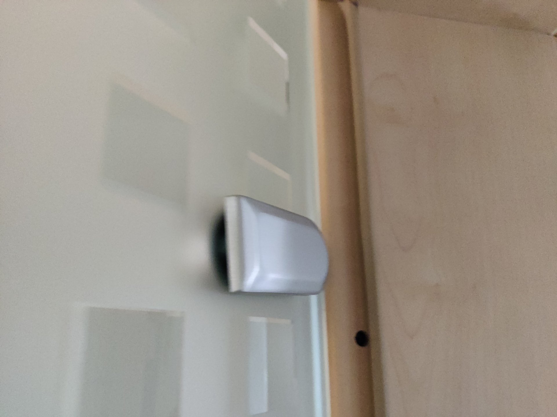

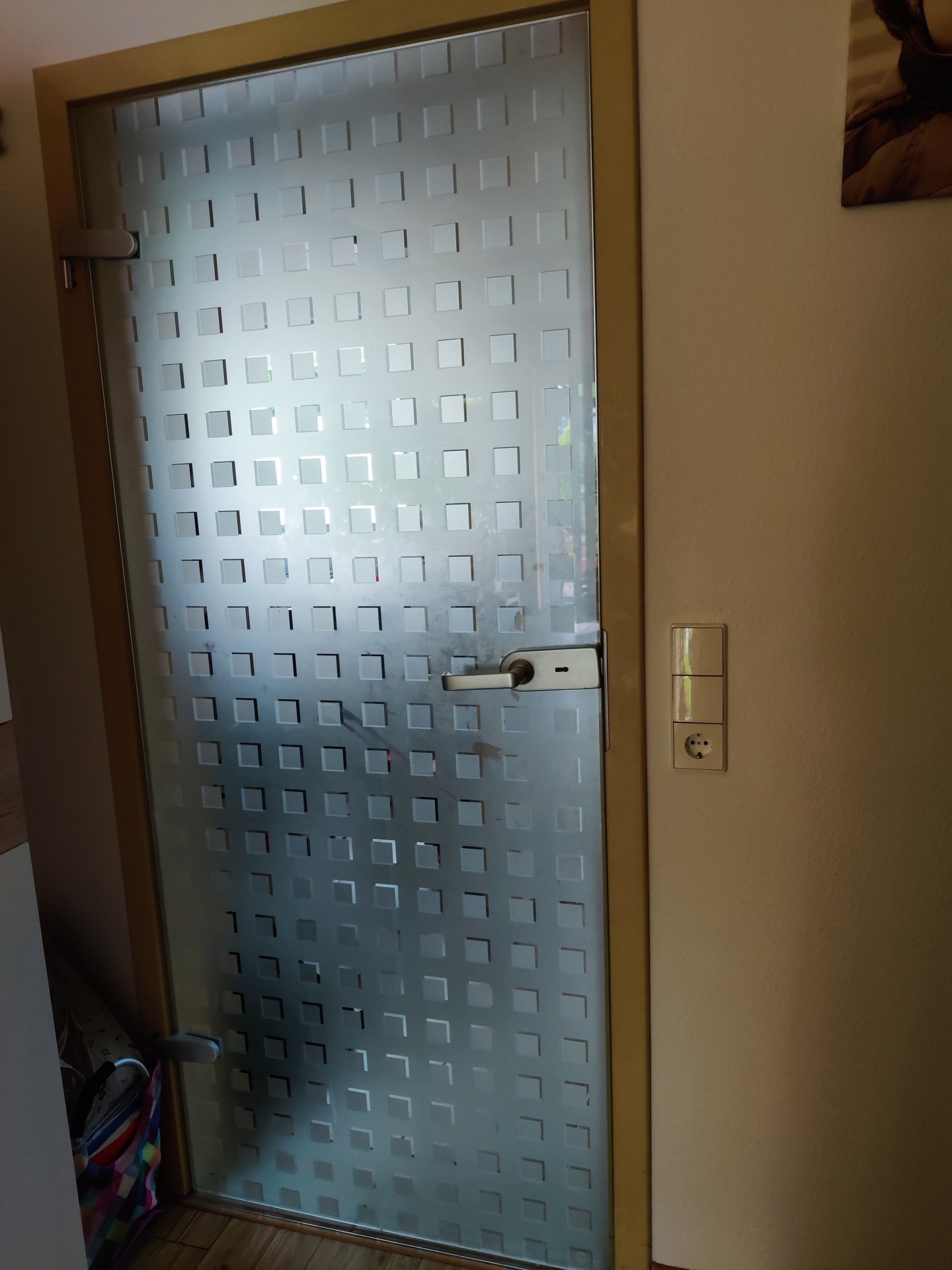

    Wir haben vor 14 Jahren eine Glastür im BAUHAUS gekauft leider hängt diese jetzt etwas schief und schleift.
    Unterlegscheiben haben nur für 2 Wochen geholfen, sprich es ist schlimmer geworden.
    Dummerweise finde ich aber an der Befestigung der Scharniere am Glas keinerlei Schrauben, Abdeckplatten oder ähnliches und ich habe keine Idee, wie ich die Tür neu ausrichten kann (ohne Glasbruch zu riskieren, indem ich wild rumhebele)

    Tür aushängen und das Türband in der Zarge versuchen wieder richtig zu befestigen.
  3. samot
    samot
    14.05.2025
    Okay, werde ich versuchen, dachte aber eher, dass es an den Bändern an der Tür liegt, da das nicht parallel zum Muster verläuft (siehe zweites Foto)

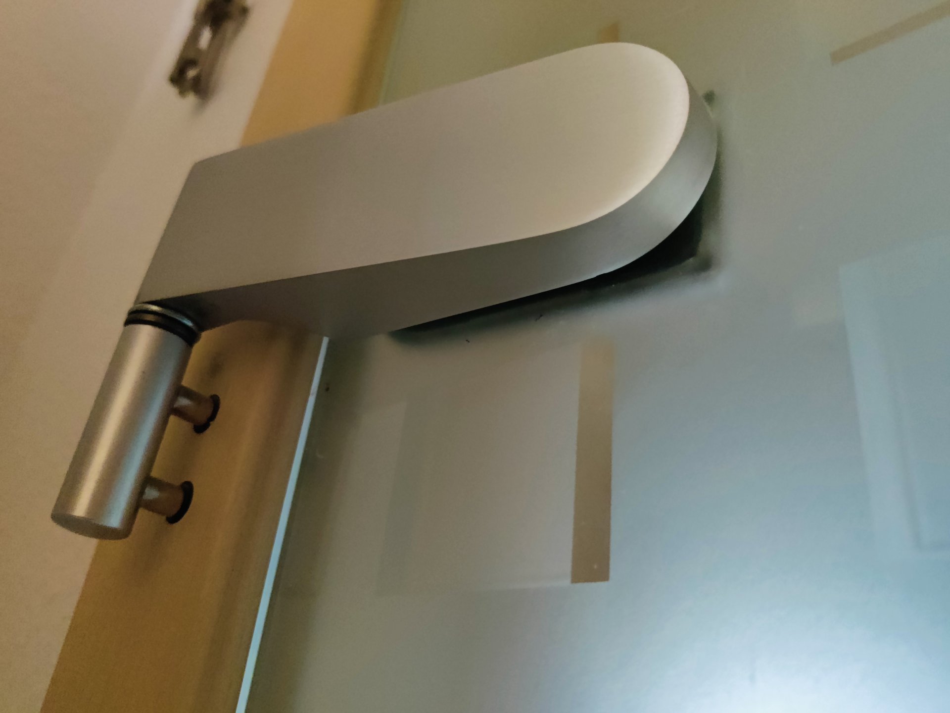

    Die geklebten Abdeckungen an den Bändern ablösen, dann kannst du die Türe neu justieren

    wie löse ich die am besten? Fön? Schraubenzieher? Seifenwasser? Gut zureden?
    Das ganze Band scheint irgendwie bis zur Scheibe hin ein monolithischer Alublock zu sein (also kein Spalt, bei dem ich etwas lösen könnte).

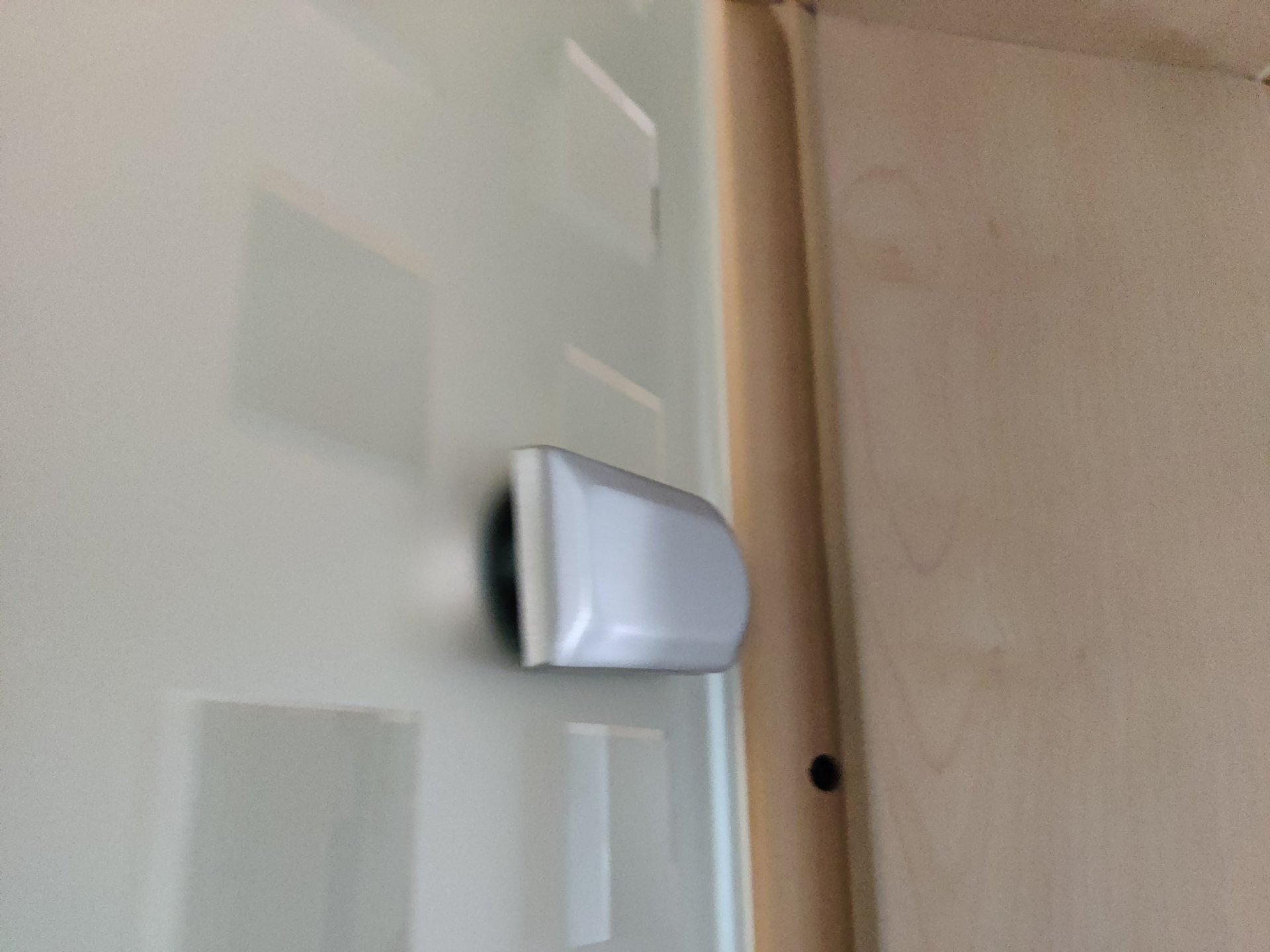

    Es geht um die Abdeckung auf Bild 4.
    Ob das geclipst, geklebt, aufgeschoben oder mit einem Fluch gefügt wurde weiß ich nicht, aber mit Hand und Augen lässt es sich bestimmt herausfinden.
    Wenn du hebelst, dann am besten nicht mit Stahl am Glas ansetzen. Dann kann da fast nichts schief gehen :)

    Die sind meist mit doppelseitigem Klebeband befestigt, nimm einen kleinen Holzkeil o. ähnl. und lös die Abdechung vorsichtig ab

    das mit dem Holzkeil ist wirklich eine gute Idee, danke
