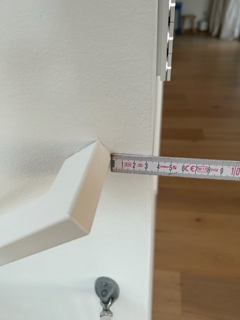

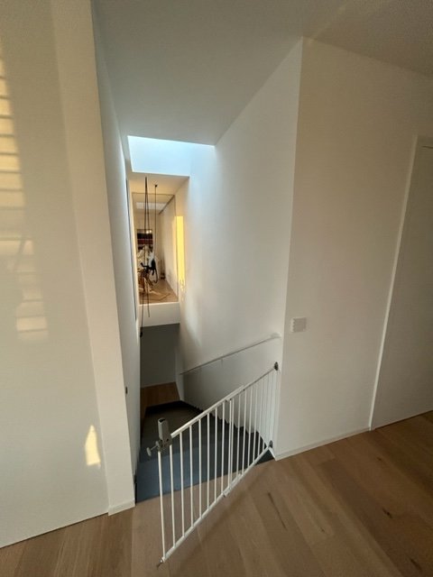

    Liebe Profis,

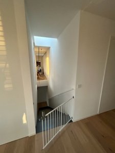

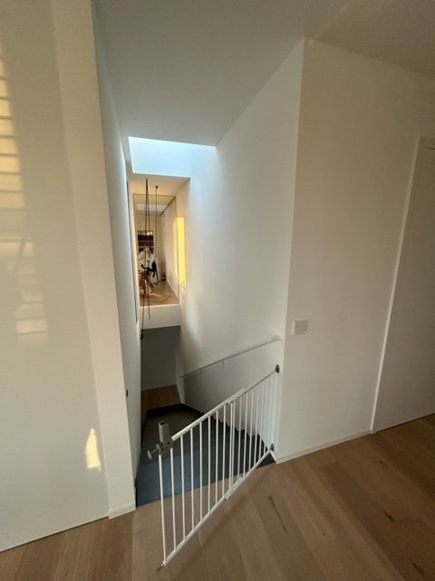

    wir möchten die Verbindung von Wohnbereich zu Treppenhaus mittels Glastür etwas schallgetrennter gestallten. Die Situation ist allerdings nicht ganz einfach, denn kurz hinter dem Durchgang zur Treppe kommt seitlich direkt der Handlauf, der den Einbau einer Türzarge erschwert.
    Die Fotos erklären es aber wohl am besten. Wir suchen auch optische nach einer minimal-invasiven Lösung. Ich hatte sogar an eine Glastür ohne Zarge gedacht, also nur Bänder, die man in der Wand befestigt. Ich finde aber nichts passendes dazu.
    Wem fällt hier eine gelungene Lösung ein?
    Bin für eure Tipps sehr dankbar! Anbei die Fotos:
    Die Tür soll genauso öffnen, wie das Kindergitter. Die Öffnung hat eine Breite von 103cm und eine Höhe von 275cm. Die rechte Wand ist gemauert (dort kämen die Bänder hin). Die linke Wand ist Trockenbau. Die Decke ist ebenfalls Trockenbau (15cm abgehängt).

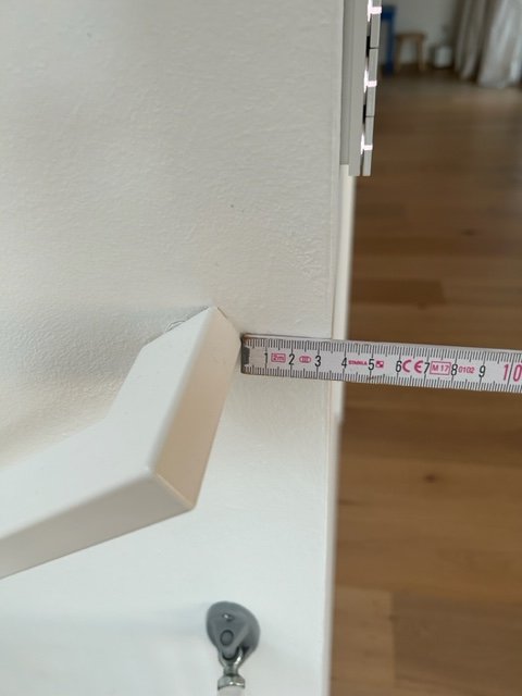

    Der Handlauf ist halt nur 35mm hinter der Vorderkante der Wand.

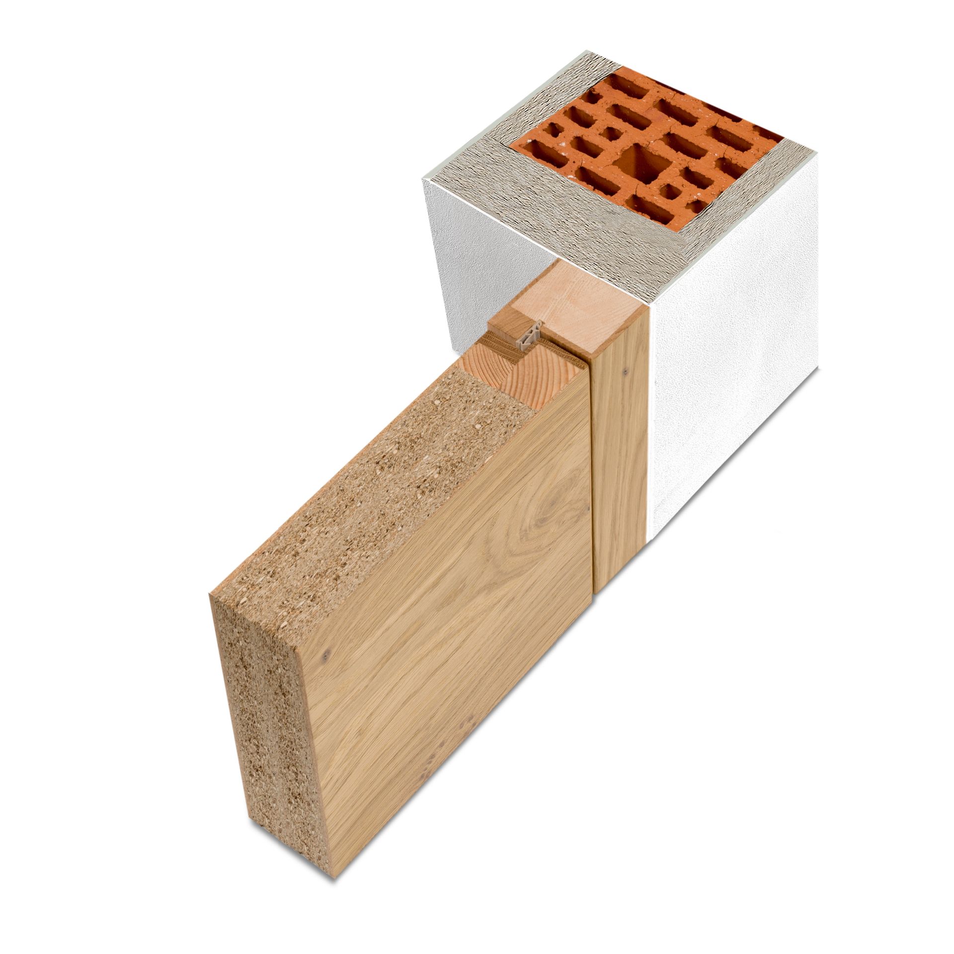

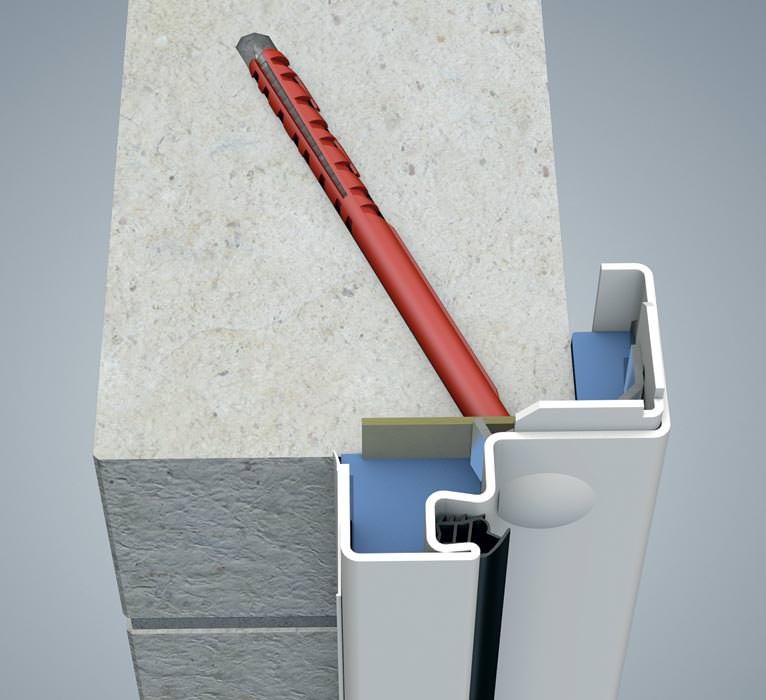

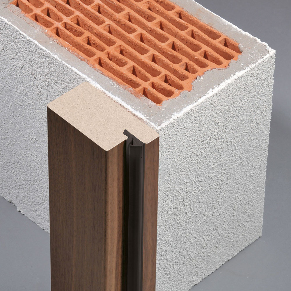

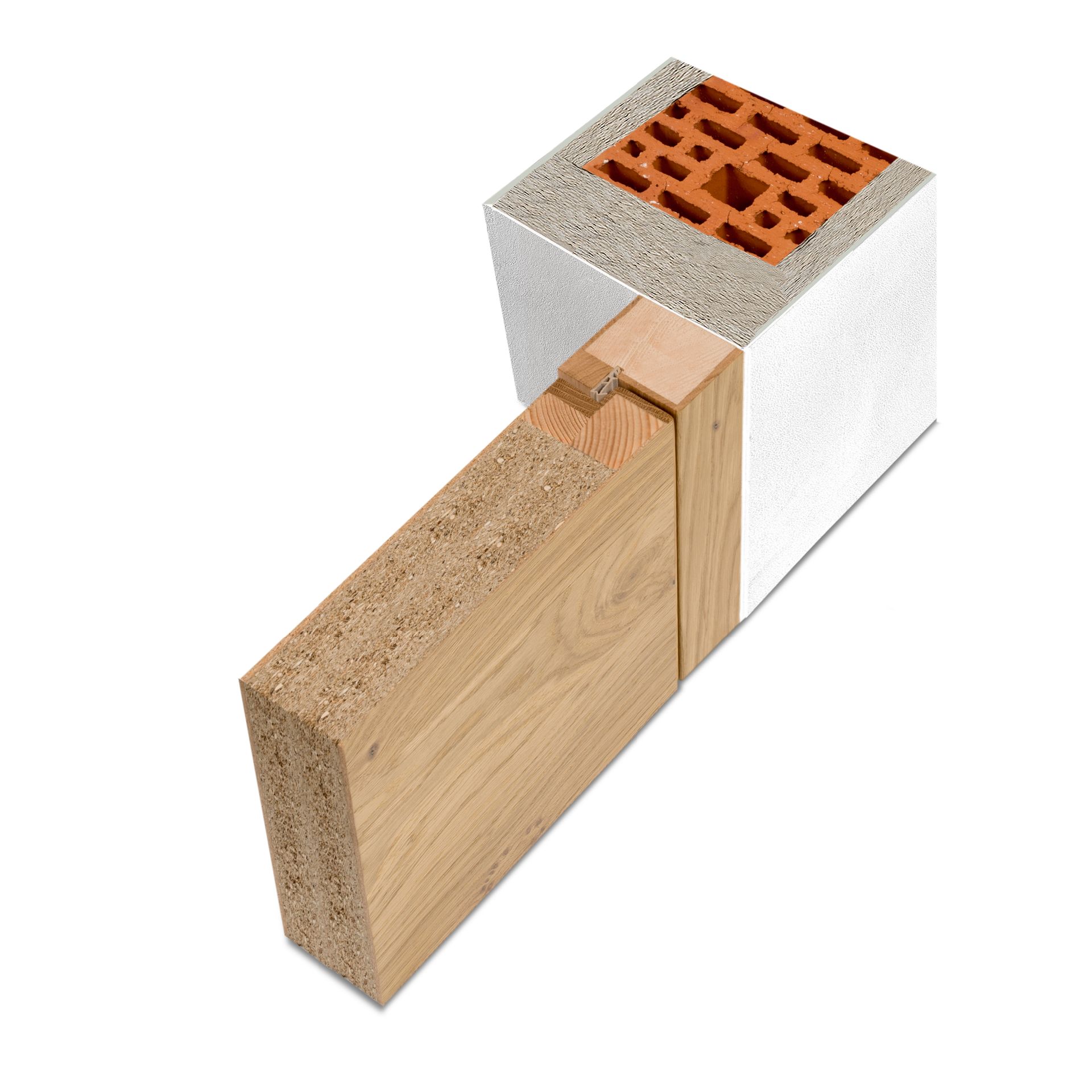

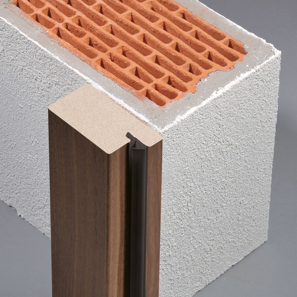

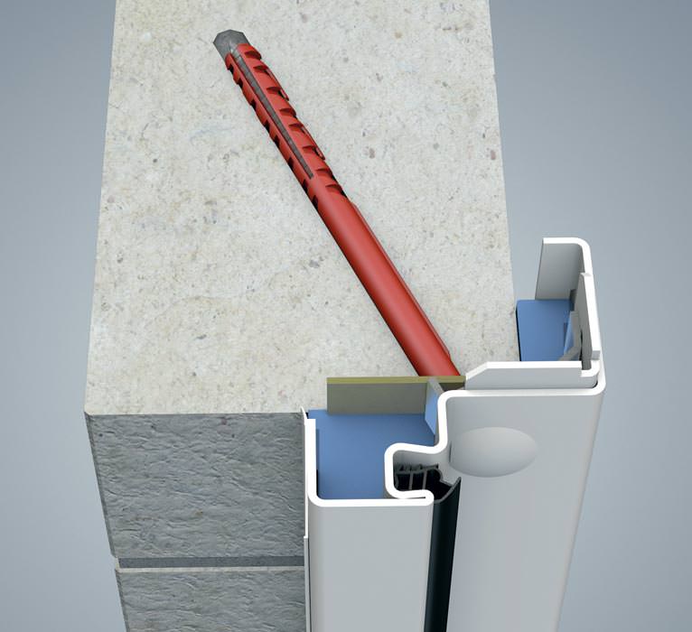

    Eine Rahmenstock- oder Blendrahmen-Tür kann hier die Lösung sein. Die braucht keine Zarge.
    Oder du nimmst eine platzsparende Eck-Zarge aus Stahl.

    Ich würde mal im Bereich Duschtüren schauen.
    Die gibt’s ja auch mit direkter Montage. Die Tür muss ja nicht so hoch ein, eine Glas Oberblende tut es ja auch.
    Passende Dichtungen gibt’s auch dazu.

    Die Tür soll hier ja offenbar auch eine Absturzsicherung für Kleinkinder sein. Und schalldicht sind diese Türen ja auch eher nicht.
    Blockzarge oder Bendrahmen wird hier die beste Lösung sein. Den Deckenanschluss muss man sich dann noch "zurechtbasteln".

    Schon mal an eine an der Decke hängende Schiebetüre gedacht? Gibts direkt im Onlineshop, auch auf Maß.
