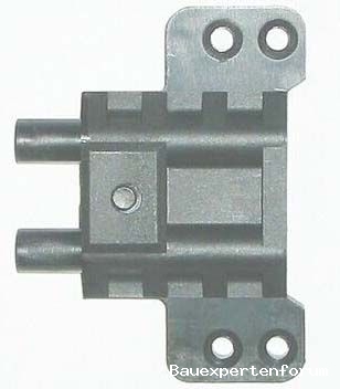

    Also ich würde sagen, das sind einfache Bandtaschen verwendet worden. Aus Kunststoff die nicht wirklich dafür geeignet sind.
    Was kann man machen?
    Man könnte versuchen die Zierbekleidung, das ist das Stück was zum Schluß eingeleimt zu entfernen, dann den Montageschaum rausschneiden und die Zarge rausnehmen.
    Dann sollte man die Bandtaschen tauschen gegen verstärkte z.B. sowas
    und dann die Zarge wieder montieren.
    Aber es kann durchaus sein, das dir beim demontieren die Zierbekleidung kaputt geht.

    Das oben dargestellte Bild ist das "völlig normale Erscheinungsbild" bei einer Studio-Tür. Günstiger ist hier beim Neukauf eine Office-Tür, wie oben schon empfohlen, die dreiteilige Bänder hat und die Bandaufnahme nicht so extrem verwindet.

    Das sind ja auch die "Office" - Türen / Beschläge von denen ich die ganze Zeit rede ! :respekt
    (Bandtaschen sind die auf der Zargenrückseite montierten Dinger, in die das mittlere Teil es Bandes greift.)

    die Bilder zeigen die Bänder, Bandtaschen sind die Aufnahme der Bänder, in den Zargen.
    Wir haben die gleichen, und die sind gut stabil.
    Allerdings in einer Stahlzarge, mit verstärkten Bandaufnahmen ( bis 80 kg )
    Die beste Bandaufnahme nutzt nix, wenn die Bänder Schrott sind.

    ich wäre lieber nicht so ruhig,wie meine vorredner schon gesagt haben das ist nur die eine hälfte und zwar die sichtbare,aber der wichtigere teil liegt innen ,das heist du must die zierbekleidung abmachen und mit einer taschenlampe in den spalt schauen was für eine bandtasche zu sehen ist ,wenn der schaum stört, einfach ein wenig rausbuhlen und dann entweder so:) oder so :( aussehen

    Und wenns so ne Bandtasche ist, dann kann das zu Problemen führen
    Und diese dann auch noch an nur 2 Punkten verschraubt statt wenigstens die alle 4 .... Dann hilft nur noch eins... Nachhaken, warum die Zarge für GGT gedacht ist und wie Du das Problem schnellstmgl. beseitigt bekommst
