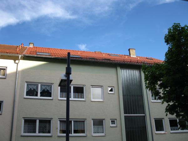

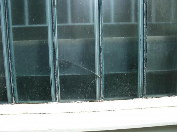

    ich darf mich ab jetzt um das Mehrfamilienmietshaus meiner Oma kuemmern.:28:
    Das Gebaeude wird jetzt 50 Jahre alt und hat entsprechende Charakteristikas.
    Das Treppenhaus (3 Stock) hat als Aussenwand eine Glasfront die
    - sicherlich energetisch ziemlich bescheiden ist
    - ein paar Macken
    - Dichtungen bzw. Dichtmassene die nicht mehr taufrisch sind.
    Meine Fragen dazu:
    - Unter welchem Namen finde ich dazu Informationen im Netz
    - welche Prioritaet wuerdet Ihr einer Reperatur/Austausch zuweisen
    - an wen wendet man sich um die Wand zu Reparieren/Auszutauschen.
    Der letzte Punkt ist sicherlich gleichzeitig eine Frage was man macht. Gegen grosse Fenster tauschen oder reparieren oder ????
    Fotos zur Verdeutlichung sind angehaengt.
    Danke

    Ich würde sagen, das ist ein Fall für einen Fensterbauer. Ob sich eine Reparatur wirklich lohnt, das kann man nach einer Begutachtung vor Ort sagen. Auf den ersten Blick wird es wohl auf einen Austausch der Elemente hinauslaufen, aber abwarten was der FB sagt.

    profilbauglas gibt es, ob eine reparatur möglich ist, muss vor ort gemesen werden - abmessung der einzelnen profile. reparieren ist grundsätzlich möglich, ebenso dichtstoffe raus und neue rein. wärmedämmung ist jedoch denkbar schlecht bei dieser verglasung.
    wenn irgendwann einmal was energetisches am gesamten haus gemacht wird, dann spätestens ist das profilbauglas zum austausch fällig.

    Darf ich nochmal nachfragen ob ein Fensterbauer tatsaechlich der richtige Ansprechpartner für die Reperatur... ist?
    Falls jemand einen Kontakt hat waere ich dankbar, auch per PN. Adresse des Hauses ist in Ulm.

    Also ich würde es eher beim einem grösseren Glasereibetrieb in der Umgebung versuchen. Die meisten Fensterbauer sind doch heute reine Montagebetriebe.

    Glaser fragen.
    Und (sofern es die Optik zuläßt) darüber nachdenken, ob statt eine Reparatur nicht besser ein Ersatz der kompletten Formglasfläche durch normale (gerahmte) Fenster (ggf. mit Festverglasung) in Betracht kommt!
