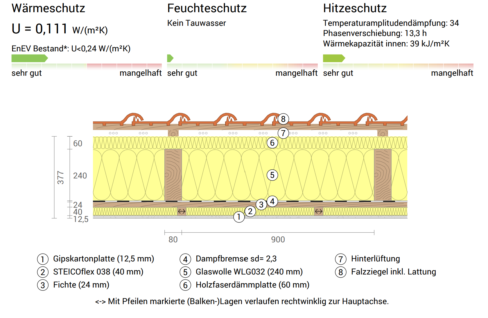

Diskutiere Glaswolle 032 vs Holzfaser 036 im Dach Forum im Bereich Neubau; Plane gerade in KFW40+ Haus in Massivbauweise, Steildach, 1m hoher Drempel. Erdwärmepumpe, FBH mit passive cooling. Standort: Schleswig Holstein...
    Bisher hatte ich geplant das Dach mit Holzfaser Matten auszudämmen, auf Grund der gesteigerten thermischen Massen und damit Hitzeschutz.
    Rechnerisch liegt das Haus gerade am limit von KFW40, und der Wechsel von Holzfaser WLG036 zu Glaswolle 032 würde enorm helfen die KFW40 Anforderungen zu schaffen. Daher bin ich gerade am schwanken. Siehe alternative Dachaufbauten anbei.
    Außerdem hab ich bei uns in Schleswig Holstein noch nie bewusst eine Baustelle mit Holzfaser Zwischensparren Dämmung gesehen, vielleicht ist es hier nicht üblich und die Dachdecker entsprechend ungeübt in der Verarbeitung?
    Vielen Dank für etwaige Tipps!

    Beides geht.
    Wer rechnet denn den Energieeffizienznachweis?
    Welchen Wärmebrückenzuschlag hast Du denn derzeit in der Rechnung?
    Wie ist die Lüftung geplant (Wärmerückgewinnung)?
    Haustechnik hat ja auch noch ein paar Stellschrauben.

    Den Nachweis errechnet unser Energieberater.
    Zuschlag Delta WB=0.05w/m2K
    Weniger Zuschlag ist nur möglich durch WB Berechnung und die kostet laut Berater 4-5T EUR.
    KWL ist geplant, klar.
    Uns drückt der Schuh beim HT Wert, der wird nur über die Gebäudehülle beeinflusst.
    Bei Haustechnik übererfüllen wir locker.

    Hier mal vielleicht ein brauchbarer Tipp bezüglich des Wärmebrückenzuschlags:
    „Mit Hilfe eines standardisierten KfW-Wärmebrückenkurzverfahrens kann bei Wohngebäuden und gleichzeitiger Einhaltung von geometrischen und konstruktiven Vorgaben ein pauschaler Wärme- brückenzuschlag von 0,035 W/(m2 K) und niedriger erreicht werden, ohne diesen detailliert nachweisen zu müssen.
    Zusammen mit den in der Anlage "KfW-Wärmebrückenempfehlungen" dargestellten Wärmebrücken- detaillösungen, kann der Bearbeitungsaufwand für die energetische Bewertung von KfW Effizienz- häusern mit diesen vereinfachten Nachweismethoden deutlich reduziert werden.“
    4000 Euro für den Einzelnachweis sind meiner Meinung nach unverschämt. Soviel Wärmebrücken sind es ja gar nicht, und wer es drauf hat kommt normal mit einem Tag hin, also so rund 1000 Euro. Das meiste ist ja eh schon mal gerechnet worden und da reicht mit kleinen Änderungen Copy und pace.
    Einfachste weg wäre für mich eine besser gedämmte Installationsebene unter denn Sparren, ist eh immer von Vorteil bezüglich der luftdichtheit und da kann es ja dann auch ultimate 032 sein.

    Die Erfüllung von KFW40 hängt ja von sehr vielen Faktoren ab.
    Wir haben z.b. ein recht gestrecktes Haus welches schlecht für die AV Ratio ist.
    Unsere Außenwände sind auch "nur" 0.15er u-wert.
    Das müssen wir dann mit besserer Dämmung im Dach wett machen...
