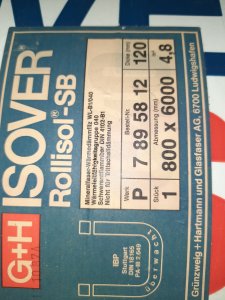

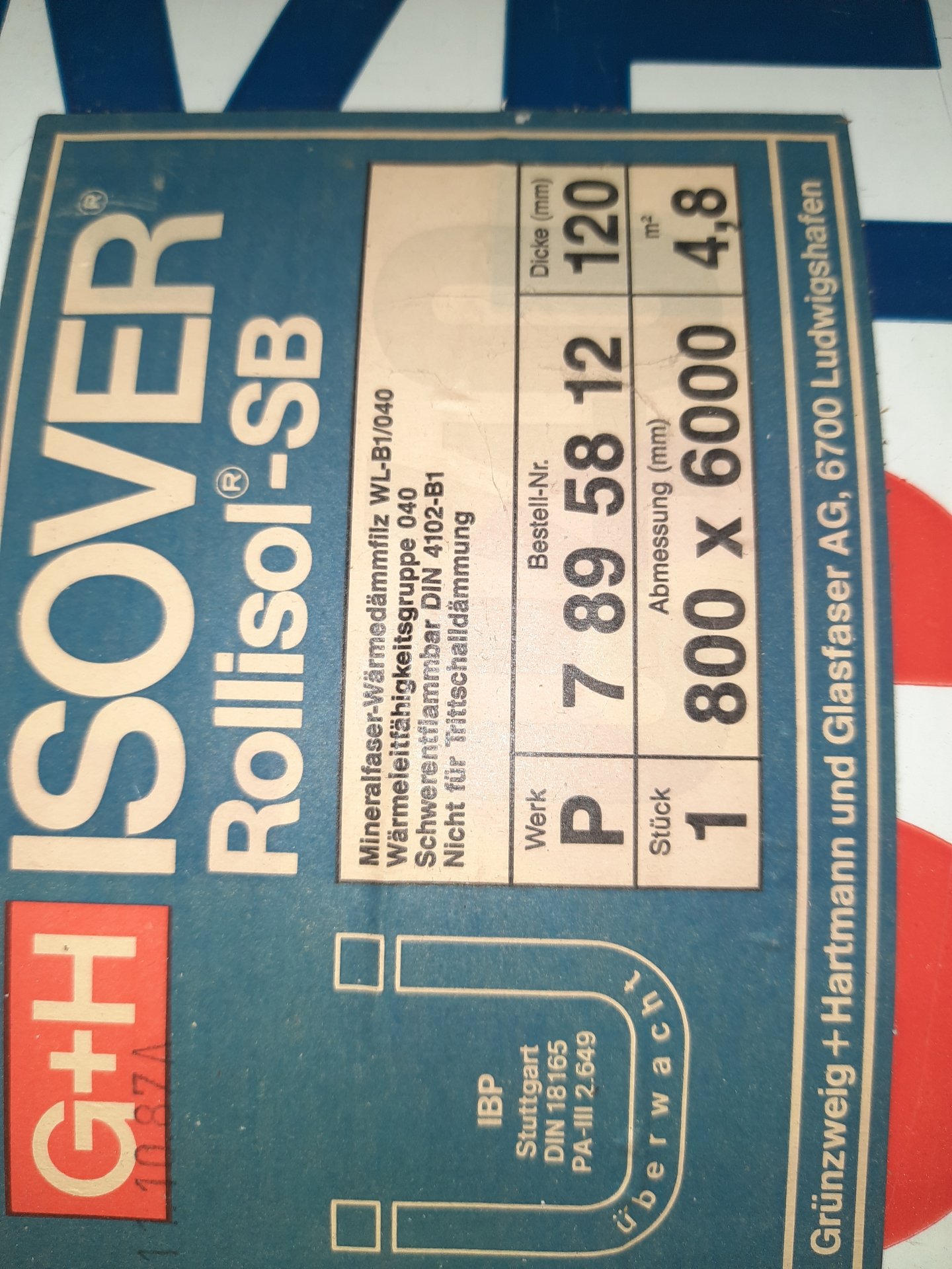

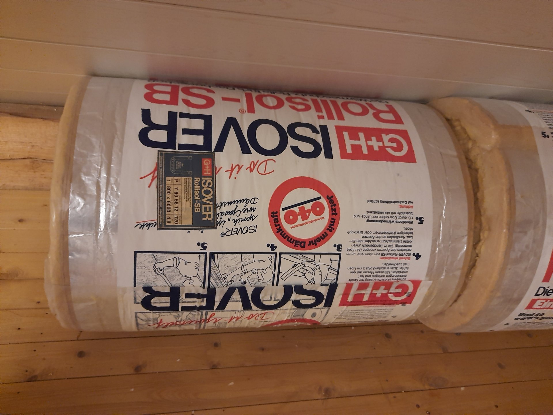

    Guten Abend,
    Kann mir bitte jemand etwas zu dieser Glaswolle sagen, die in unserem Haus verbaut ist ?
    1. Enthält sie Asbest ? ( Sehr wichtig )
    2. Sind die Fasern bei dieser Serie noch so gefährlich? Produktionsdatum 11.10.1987 ?
    3. Kann man sie eingebaut lassen oder tauschen ?
    Vielen Dank für die Antworten im Voraus :konfusius

    Ne Spaß, ist nach heutigem Kenntnisstand ziemlich ungefährlich das Zeug. Ohne Asbest. Kann man vom gesundheitlichen Standpunkt wohl drin lassen.
    Das Problem mit der "Rollisol" war, dass die oft nicht sauber eingebaut wurde, man findet da oft viele "große Schlitze", aber halt nur wenn man sich die Mühe macht und hinter die Alukaschierung kuckt (wonach die Rollisol ruiniert ist), das ist aber wieder ein anderes Thema.

    Rollisol würde ich prinzipiell raus reißen, nicht wegen Schadstoffen, sondern, wie schon beschrieben,
    weil die nie genau eingebaut werden konnte. Die gab es nur in fertigen Breiten, 50, 60, 70 usw.
    da die Balkenabstände aber nie so exakt sind entstanden immer entweder Stauchungen oder
    Dämmungsfreie Randbereiche, beides trägt nicht zu einer funktionierenden Dämmebene bei.

    Also befindet sich in diesem beschriebenen Produkt definitiv kein Asbest ?

    Isover Rollisol BJ. 1987
    NEIN!
    Luftdicht eingebaut ja!
    Bei Sanierungsarbeiten von solcher Wärmedämmung
    Deutlich NEIN!
    Aus fachlicher Sicht, heutzutage Ausbau nur mit Schutzmaßnahmen!
    Einmal Ganzkörperkondom, dicht schließende Handschuhe, Brille und Maske. Außen mindestens FFP2, bei Sanierungsarbeiten im Innenraum, egal wieviel Fenster da sind: Vollmaske!
    Sauber machen für einen Laien ... absaugen mit einem Umluftsauger ... wirbelt viel Staub überall herum ...
    Falls kein entsprechend zertifizierter Sauger zur Hand => Vorher einmal gründlich ALLES nass abwischen.
    Nicht mit Tüchern und Wasser sparen!
    MEINE persönliche Empfehlung dazu!
    Begründung
    "Glaswolle" ist genau so ein Mineral wie Asbest.
    Asbest kann man gefahrenlos wie Sand essen!
    Liegt vielleicht etwas schwer im Magen ...
    Aber ansonsten irgend krank macht das Zeug nicht!
    Ist ja kein "Gift" in dem Sinn.
    Die Gefährlichkeit von Asbest besteht darin, dass man Fasern beim Ein- und besonders beim Ausbau einatmet.
    Das Zeug staubt immer wenn man es bewegt! Ob man das sieht oder nicht. Ist so.

    Und jetzt zum eigentlichen Thema. Da hat irgendwer zwei Rollen MiWo aus den 80ern gefunden und dann beginnst Du das permanent mit Asbest gleichzusetzen (nur bisschen weniger gefährlich als Asbest halt). Fängst an irgendwas von "giftig" zu blubbern usw... Das ist aber alles weit am Thema vorbei. Die Frage war, ob das Zeug Asbest enthält und ob man es eingebaut lassen kann oder tauschen muss. Die Antworten sind, es enthält kein Asbest und man kann es sehr sicher eingebaut lassen. Die Gefahr für die Bewohner geht gegen Null.
    Deine Antwort hat mit der Frage nichts zu tun. Zu referierst über Asbest und über mutmaßliche Folgen für gewerbliche Verwender (die jahrelang und ständig) mit Mineralwolle arbeiten. Das wäre, selbst wenn es nicht so alarmistisch gemacht wäre, angesichts der Fragestellung einfach nur grob irreführend. Man könnte mit der Argumentationsweise auch beweisen", dass zB. der Verzehr von rotem Fleisch "ungefähr so gefährlich" ist wie Asbest. Man könnte so sogar "beweisen", dass das Trinken von Wasser zu Krebs führen kann, es muss ja nur eine einzige Zelle geben die das Wasser in dem Moment nicht verträgt und sich deshalb fehlerhaft teilt, sicher ausschließen kann man das ja nicht. Damit wäre dann die Gefährlichkeit von Wasser wohl "bewiesen". Das funktioniert aber halt alles nur sprachlich-assoziativ, viel mehr ist es nicht.
    Wenn ich deiner wichtigtuerischen Argumentation folge, dann muss man bei allen Gebäuden die vor Mitte 1990er gebaut wurden Großalarm auslösen. Bei allen ist damit zu rechnen, dass da "alte Mineralwolle" (im Sinne der GefStoffV) verbaut wurde. Das wäre aber quatsch, weil es da keinerlei Anzeichen dafür gibt, dass das den Bewohnern irgendwie schadet.
    Das gilt übrigens nicht nur für "alte Mineralwolle", das gilt ZB. auch für "modernen" PU-Schaum, nagelneue Fassadenfarbe und alle quarzhaltigen Trockenmörtel mit Feinstaubanteil. Die gehen zwar nicht alle auf die Lunge, aber die müsste man alle als "giftig" einstufen und die Hausbewohner die mit sowas auch nur Kontakt haben können wohl am besten sofort evakuieren. In dem Fall evakuieren wir dann wohl so ziemlich alle Wohngebäude, alle verseucht mit Stoffen, bei denen die "Gefährlichkeit" nicht hundertprozentig auszuschließen ist.
    Das ist aber halt alles nur alarmistischer Bullshit.

    @Ungeduld du schreibst ja nichts falsches aber wenn du bei der BG Bau bist oder warst hast du doch eher mit beruflichen Anwendern zu tun.
    Es ist schon ein Unterschied ob man einmalig eine teilexposition hat im eigenen Haus oder ob man das beruflich von Montag bis Samstag jeden Tag machen muss.
    aber ganz ohne Schutz sollte man da wie bei jeder staubenden Arbeit nicht ran
