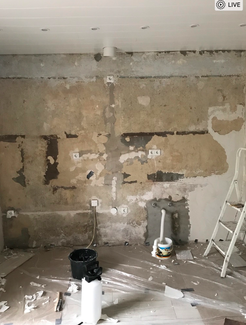

    Hallo liebe Community,
    ich habe leider keinen entsprechenden Thread zu meiner Frage gefunden, deshalb werde ich einen eröffnen.
    Herausforderung: Wir haben einen teilsanierten Altbau gekauft. Nach dem Kinder- und dem Schlafzimmer steht nun die Renovierung der Küche an. Einbauküche ist bestellt und kommt Ende Juli. Bis dahin wollen wir die Küche in Betonoptik gestrichen (z. B. mit dem Schöner Wohnen-System) haben. Dazu müssen allerdings erst die Wände geglättet werden. Die Vorbesitzer hatten die nackten Wände nur mit Tapeten überklebt. Leider habe ich von diversen Baumarktberatern unterschiedlichste Antworten erhalten und würden nun gerne eure Meinung höre.
    Vorschlag 1:
    Normalen Rotband Haftputzgips zum Glätten der Wände nehmen. Dann noch eine dünne Schicht Flächenspachtel und die Wände können gestrichen werden. > Allerdings kann man des öfteren lesen, dass Rotband doch lieber nicht in eher feuchten Räumen verwendet werden sollte.
    Vorschlag 2:
    Normalen Haftputz verwenden, dann Flächenspachtel und dann streichen.
    Vorschlag 3:
    Kalkputz. Kannte ich bislang nicht. Finde ich aufgrund der Vorteile eine interessante Lösung > Allerdings soll das Zeug für Laien schwer zu verarbeiten sein. Zudem kann man den Putz nicht mit normaler Farbe streichen, oder? Was das Thema Betonoptik wieder in die Ferne rückt.
    Was ist eure Lösung, um die Küchenwände zu glätten. Eine Seitenwand besteht übrigens aus Rigipsplatten. Hier würde Flächenspachtel reichen.
    Danke für eurer Feedback.
    Aktueller Zustand:

    seit wann ist eine Küche ein Feuchtraum?
    Vorschlag 2 passt, sauber putzen, spachteln und schleifen

    Das Problem beim Putzen dieser Wände ist eine ausreichende Haftung. Es kann vorkommen, daß die neue Lage Putz sich an einzelnen Stellen ablöst und der Putz hohlliegt.
    Ansonsten ist es vom Material her möglich, eine solch glatte und ebene Putzoberfläche herzustellen, daß Spachteln nicht notwendig ist. Zu normalen Preisen macht das aber kein Putzer. Ob man einen findet, der sich etwas mehr Zeit für eine hervorragende Oberfläche nimmt, kann ich nicht sagen.

    Kehr die Wand mal ab, wenn sie nicht stark sandet oder Stücke rausfallen geht das.
    Ansonsten vorher noch grundieren z.B. Gisogrund oder ähnliches Produkt anderer Hersteller dann am nächsten Tag "ganz normal" verputzen.

    Natürlich nicht laut Definition. Nichtsdestotrotz lehnen deswegen doch eine Handwerker Rotband in der Küche ab, oder?
    Die alten Wände mit Haftputz putzen + spachteln und die Rigips-Wand dann nur spachteln?

    Wenn mit abkehren das abschrubben der Wand mit einer Metallbürste gemeint ist, dann steht das für dieses Wochenende an. Was unterscheidet Gisogrund von einem günstigen Tiefengrund?

    Schon mal überlegt, die Wand einfach mit Tockenputz zu beplanken? Geht schnell und macht wenig Feuchtigkeit und Dreck.
    Und das ist dann schon gleichmäßig glatt. Wahrscheinlich sogar am billigsten.

    Ja genau das meine ich lose Stücker wegbürsten.
    Am Material würde ich nicht sparen !
    Der Eimer kostet 40 Euro und reicht locker.
